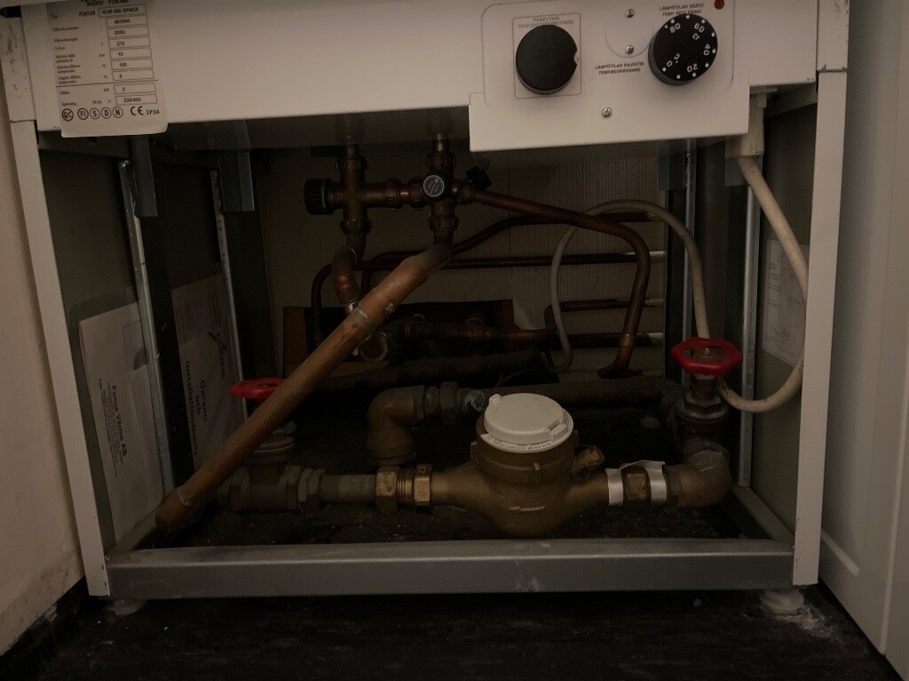

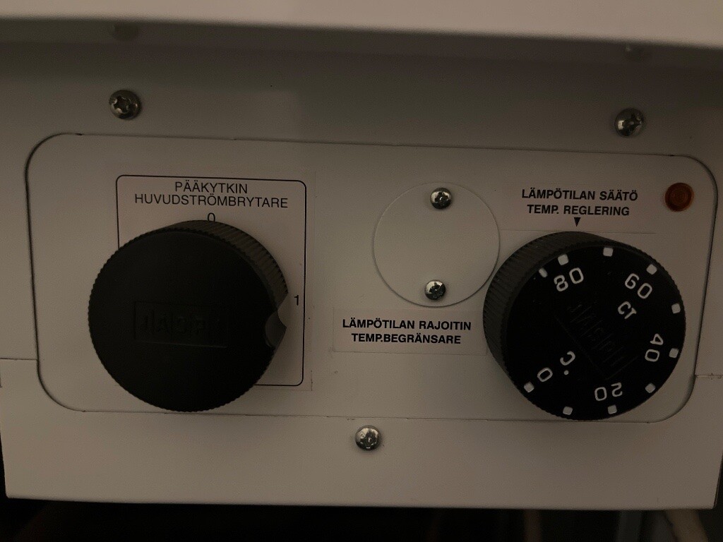

Vad är bra temperatur till vatten värme?
Jag har ett gammalt vatten värme - Focus
Värme . Och den var på 75 grader!!!
Köpte huset förra veckan.
Sankt till 55. Är den ok eller 60/65 är bra.
Kök, toa, badrum allt mycket Nara.
Paras

Se bara till att du har mer än 50C vid tappstället👍
ny-agare
ser ut som om du har en blandningsventil
så håll 70C på termostaten så att alla som är livrädda för legionella håller sig lugna

Returen skämta bara aprilo ) Dina barn och kanske fru kommer skålla sig regelbundet om du kör ut 70c i duschen/kranarna. Bor du ensam och har okänsliga händer så kör på...)

du kanske skall läsa på hur blandningsventilen på ett VVsystem fungerar
den ställer du på den temperatur du vill ha ut i systemet och slutligen i tappstället
VVB kör man med fördel på högre temp 70 eller 75C dels för att döda bakterier och dels för att få mer varmvatten vid tappställena (vattnet är ju då blandat med KV från 70C till kanske 55 -60
Leif i Skåne
Termostat ratten den svarta är VVB innertemperatur desto högre temperatur och fler kan duscha i rad. Det är blandningsventilen under som reglerar maxtempen på varmvattnet ut 50° C
Så låt du tempen varar på 75° , men är det bara 1 person som duschar så är där en marginell energibesparing att sänka men varmvattnet tar slut snabbare.
