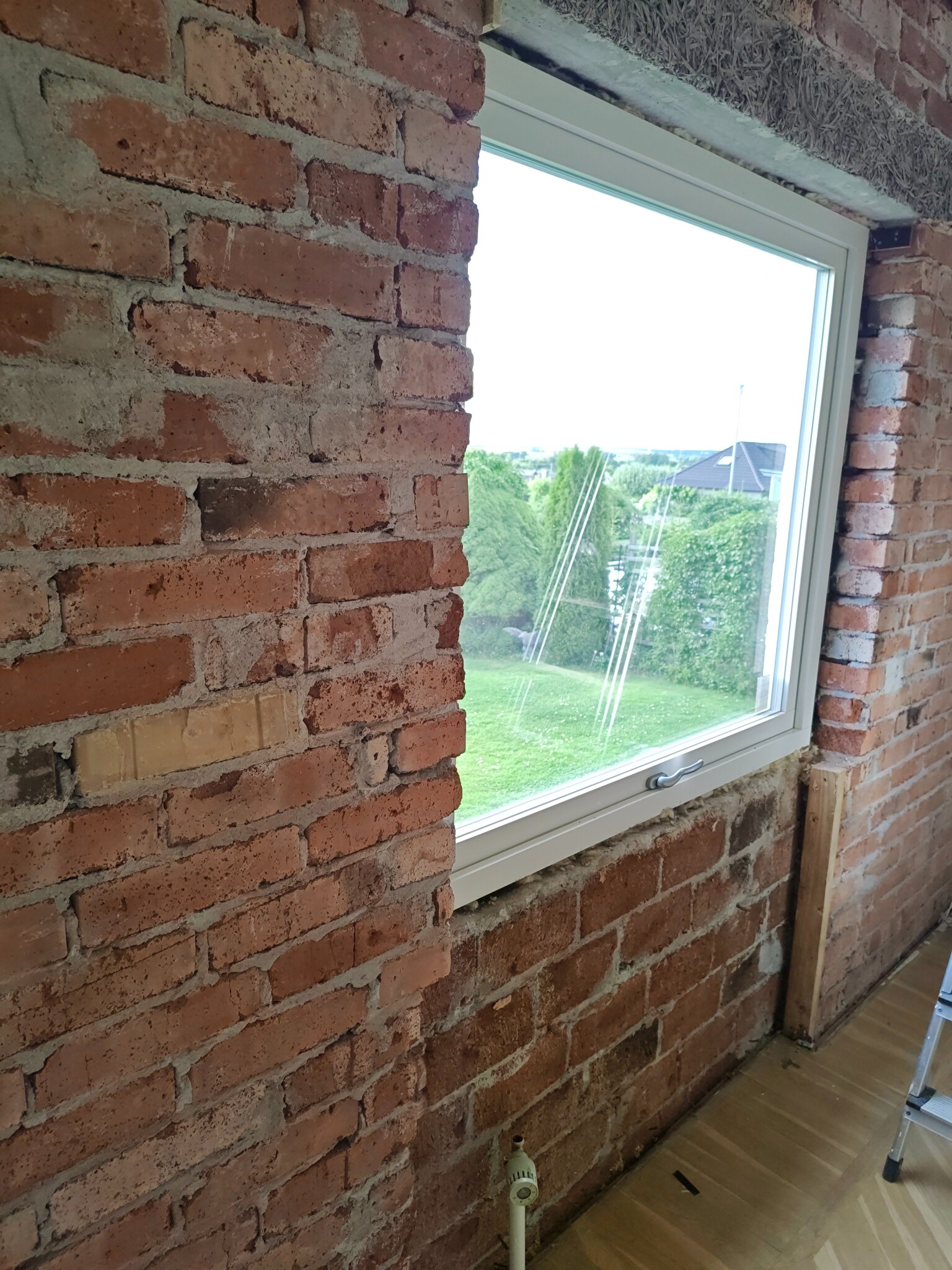

Hej.
Plockade bort tretex skivor på väggar i huset,som vilade direkt på tegel.Ska sätta nya gipsskivor på det.Om någon ha en bra erfarenhet med det så behöver lite tips hur man ska göra det på bästa möjliga sätt.Tänkte själv regla upp med 28x70,sen osb skiva och sen gips.Undrar om man kan ha ngn form av isolering mellan reglarna.
Tack.

Regla upp väggarna , isolera, kom ihåg el mm, osv+ gips - perfekt

Osb och gips ska det vara
hablam
Tack.vilken isolering ska man använda,för att den ska ligga direkt mot tegel.Tänkte använda innan osb skivan en vario extra duk från isover för att minska risken för kondens på tegel.Dvs,regral,isolera mellan,vario extra,osb,sen gips.
