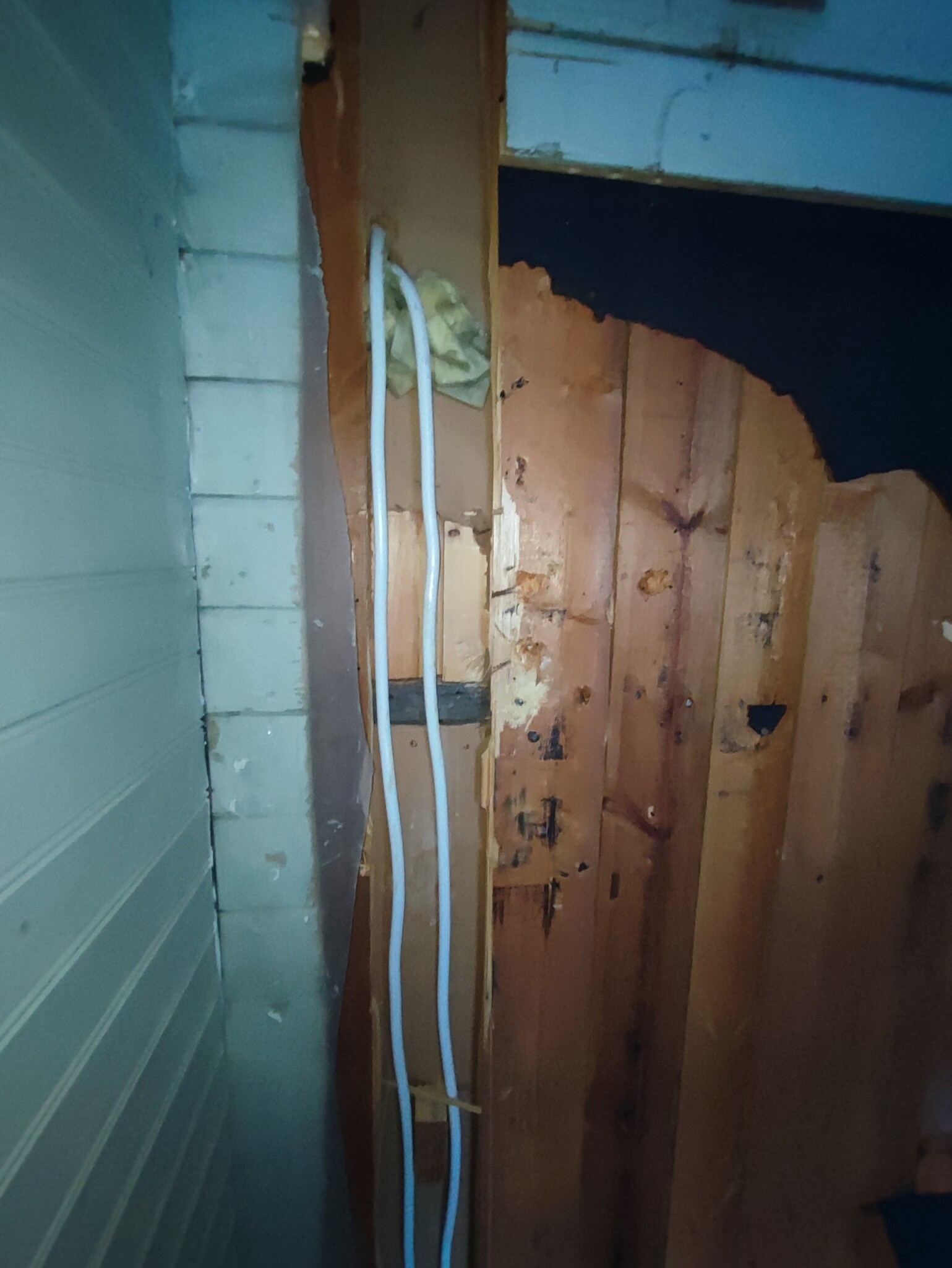

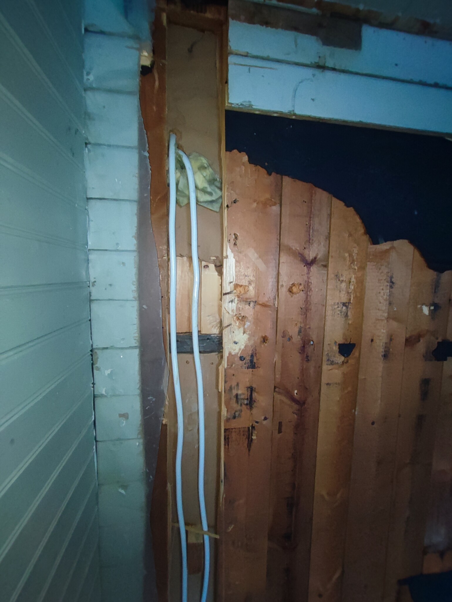

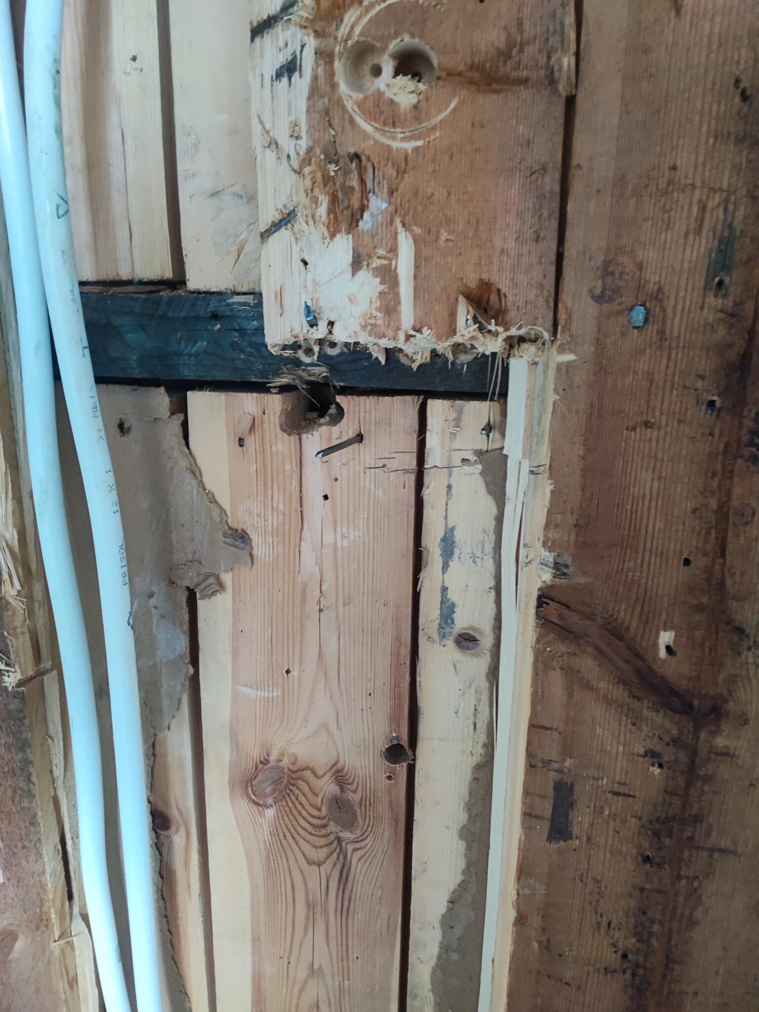

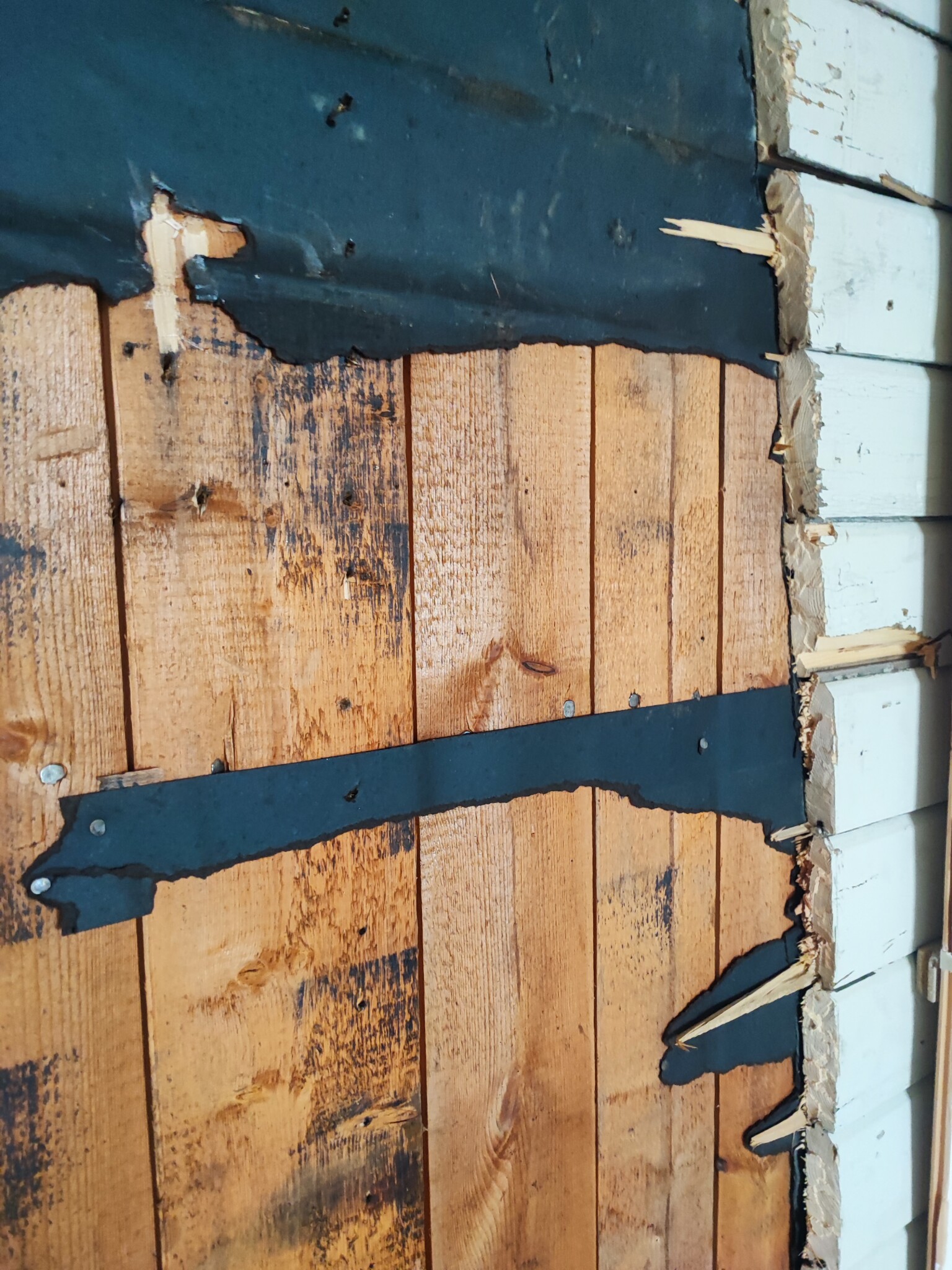

Jag ska riva denna gamla ytterväggen där huset byggts ut och därför är gamla ytterväggen kvar så ska bli en till öppning från nya delen av huset till det gamla. Det gamla huset är från 1934. Känner nån igen Byggtekniken och kan säga om de mörka brädorna är bärande eller inte? De vita är gamla fasaden och de innersta ljusa brädorna är de sista innan man kommer in i gamla hus delen. De verkar inte bära då de har ett mellanrum.
Tack på förhand

Vårt hus från 1938 har stående plankstomme, ca två tum tjocka och spontade plank.
Ytterväggar är ju generellt sett bärande men det betyder inte att lasten på dem är så stor om den fördelas på längre räckvidd av ovanpå liggande bjälklag. I alla fall inte gavelväggarna.
Hur stor öppning vill du göra?
Har du bättre översiktsbilder och eventuellt någon ritning på huset?
