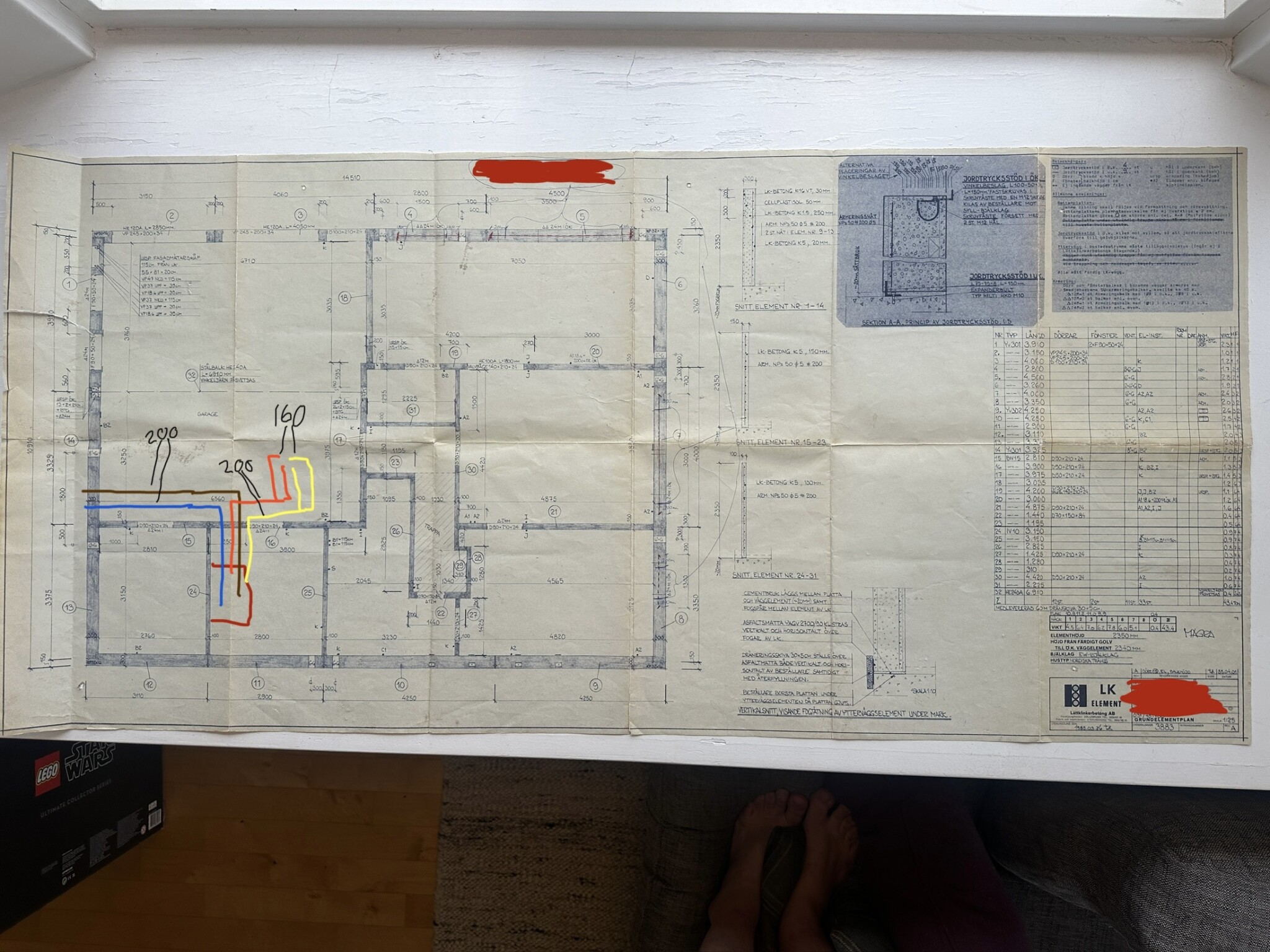

Vi är i startgroparna för att sätta in ett nytt ventilationsaggregat och bygga ut systemet för även undervåningen, eftersom ventilationen där ej räcker till i dagsläget.
Jag försöker ge en bild av hur det ser ut idag.
Suteränghus från 1985. Vi har få ritningar tyvärr.
Källarväggar i klinkerbetongelement (enligt ritning) och bjälklag mellan våningarna är kanske samma, båda dessa element är väldigt sega att borra i känns som vanlig betong. Total yta ungefär 280-300kvm.
På övervåningen finns det idag tilluftsdon i sovrum,vardagsrum,hall,klk och frånluftsdon i bad,wc,dusch,tvätt,kök detta matas via kanaler på vinden, sen en separat takfläkt till spiskåpan.
I källaren sitter det en paxfläkt i bad, spisfläkt i kök (kolfilter) och friskluftsventiler i fasad typ (TLF98).
Sitter även en större spiskåpa i garaget med en kanalfläkt, används vid bryggeri och ett grundflöde övrig tid som ventilerar tvättstuga, garage och teknikrum.
Nu är tanken att ha ett ventilationsaggregat som förser båda dessa våningar placerat i källaren tillsammans med övriga hussystem.
Och då behövs lite nya genomföringar, vilket leder till mina bekymmer.
Tanken är att uteluft och avluft ska hämtas i en kombihuv på fasad dimension 200.
Till/frånluft till undervåningen med 160 som går över till ett 125 för bodel och ett för garagedelen.
Till övervåningen är tanken två fyra 160 pipor.
Borra med kärnborr och dra kanaler har jag gjort tidigare så det är inget bekymmer, men om jag kan borra eller inte utan att det blir allt för stora konsekvenser med hållfastheten, där går jag bet.
Är det någon som kan se på en ritning om det finns en möjlighet att det går eller inte? Bifogar en ritning.
