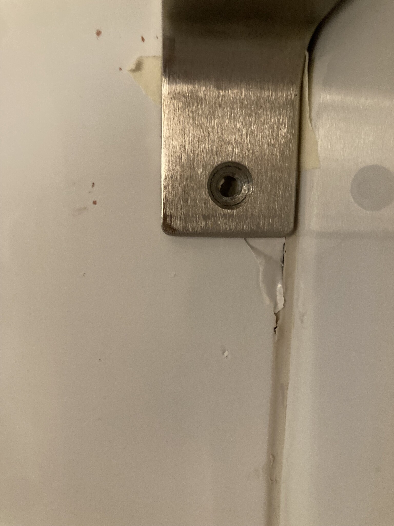

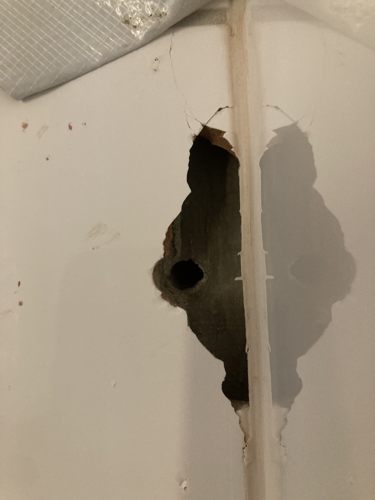

Förra ägaren hade borrat upp ett hyllplan och satt konsolerna mitt i kakelplattorna, var av en precis var borrat tätt intill en hörna av väggen. När vi skulle ta ner hyllan såg vi att kakelplattan hade en spricka precis vid skruvhuvudet. När hylla togs bort trillade bitar från kakelkplattan ut, så det blev ett hål där man nu kan se tätskiktet bakom. När fukten mättes så visade mätaren på 20 i hela badrummet förutom där kakelplattan är sprucken och två kakelplattor ner visar mätaren på 50-55. Vi fick sagt till oss att det var ingen fukt att oroa sig för utan att de barra var att knacka bort den trasiga plattan och ersätta med en ny.
Är ändå lite fundersam över detta, är det säkert och utan ngn fara att bara byta ut kakelplattan mot en ny trots att fuktmätaren visade på 50-55?
Tack på förhand!
  • Skadad kakelplatta med ett hål, där delar av plattan har lossnat och bakomliggande tätskikt syns. Sprickorna sträcker sig från hålet.
  • Sprucken kakelplatta med monteringskonsol och synliga skador nära skruvhuvudet, vilket exponerar tätskiktet bakom plattan.
Om ni har använt badrummet medans hyllan/skruven varit borta, så är det inte konstigt om det finns fukt i hålet. De som satt upp hyllan kan även ha slarvat, och använt för lite silikon när de skruvat. Hursomhelst så är det väldigt lite fukt, så den kommer inte göra någon skada. Vill du göra någonting, så låt bli att använda duschen ett par dagar, om möjligt. Sen blåser du med en hårfön under totalt sett en kvart varje dag, i/över hålet. Sen efter två-tre dagar så sätter du igen hålet. Men det är ändå så lite fukt, så det går även att sätta igen det direkt också.
