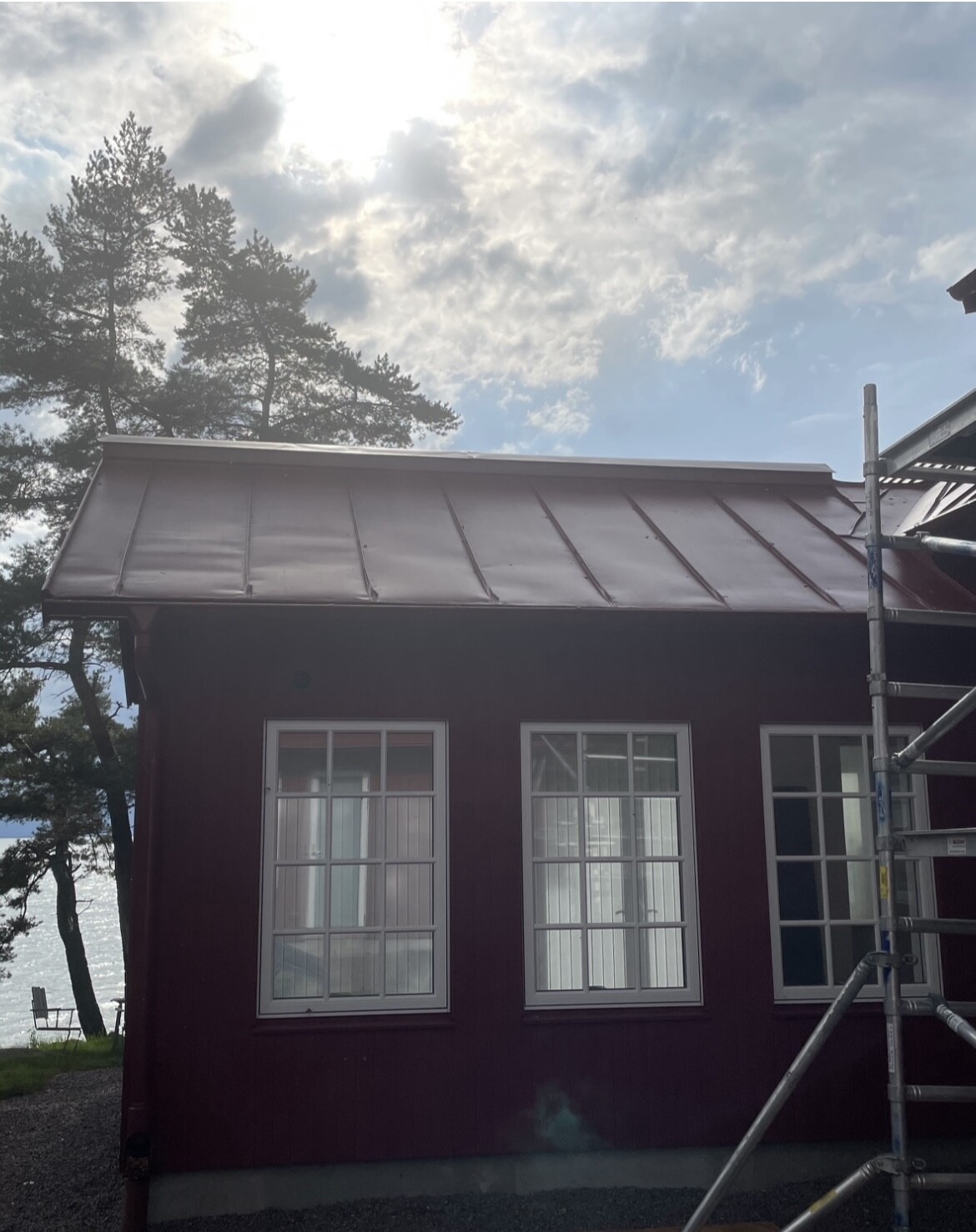

Hej. Det här taket på ett nybyggt hus tycker jag är väldigt ojämnt.
Är det normalt utförande med bandplåt eller kan jag kräva att firman gör om och gör rätt?
De har varit och bankat på det några gånger men det blir inte bättre.

Det där var väl inte som man kan förvänta sig. Är det lagt på ny råspont eller är det underlaget som spökar.
gcostanza
Det är ny råspont
Nej dom borde få verktygen beslagtagna..
Det ser visserligen ut som det är en kinaknäck på takfoten ,men det går att få till

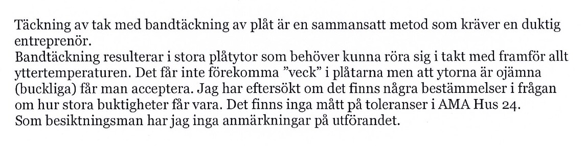

Det här utlåtandet har jag fått från entreprenören, som anlitat en besiktningsman. Med på besiktningen var även representant från firman som lagt taket. Är det ett rimligt utlåtande? Någon gräns estetiskt sett måste väl finnas?
