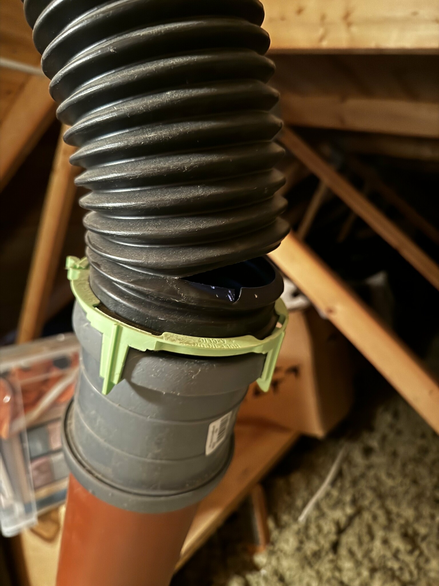

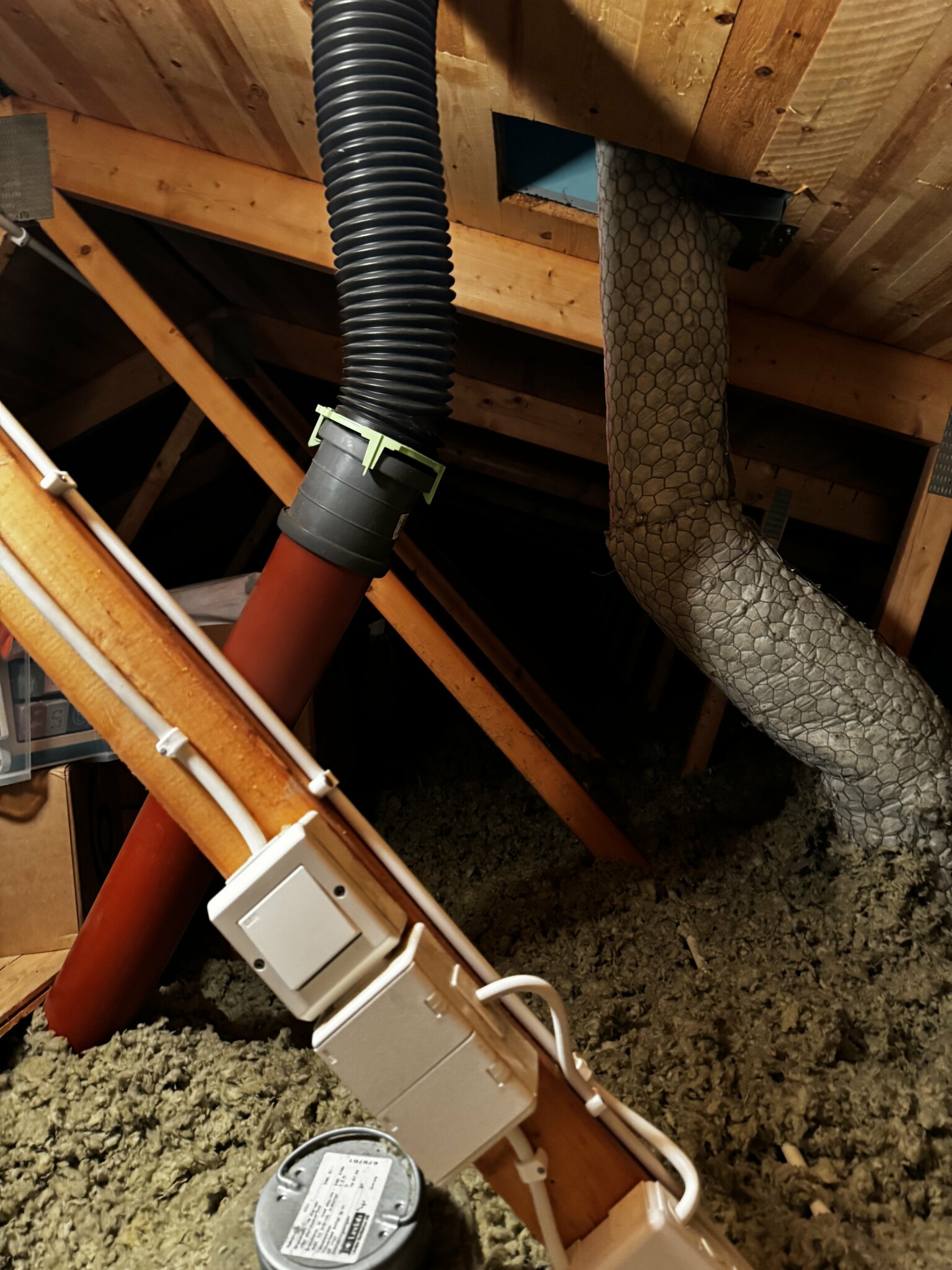

C cyper #1 Medlem · Kalmar · 37 inlägg 13 jan 2024 10:33 cyper Medlem Kalmar 37 inlägg 13 jan 2024 10:33 #1 Hej! Vad används det bruna röret till? Det leder till ett lock på taket. Såg att slangen hade spruckit. Inloggade ser högupplösta bilder Logga in Skapa konto Gratis och tar endast 30 sekunder Inloggade ser högupplösta bilder Logga in Skapa konto Gratis och tar endast 30 sekunder
Demmpa #2 Husägare · Kalmar · 25 990 inlägg 13 jan 2024 10:34 Demmpa Husägare Kalmar 25 990 inlägg 13 jan 2024 10:34 #2 Det är avloppsavluftning. Slangen behöver bytas/lagas, annars kommer det komma varm fuktig luft på vinden från avloppet.
C cyper #3 Medlem · Kalmar · 37 inlägg 13 jan 2024 10:37 cyper Medlem Kalmar 37 inlägg 13 jan 2024 10:37 #3 Demmpa skrev: Det är avloppsavluftning. Tack! Trodde det hörde till ventilationen. Då lär det börja lukta om jag inte lagar slangen misstänker jag?
C cyper #4 Medlem · Kalmar · 37 inlägg 13 jan 2024 10:37 cyper Medlem Kalmar 37 inlägg 13 jan 2024 10:37 #4 Demmpa skrev: Det är avloppsavluftning. Slangen behöver bytas/lagas, annars kommer det komma varm fuktig luft på vinden från avloppet. Tack! Då ska jag ta tag i det.
