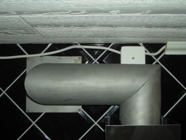

Vad använda för att behandla rostfritt?
Varför skulle det ta så lång tid för en som inte gjort det förut? Exakt vad är tidskrävande? På vilket sätt skulle ett företag kunna göra jobbet snabbare?Tompa74 skrev:Lämna den till ett företag som slipar sådant! Annars har du att göra i veckor om du ska få det bra.
Tro mig, jag jobbar med sånt här dagligen. Ska man stå med en borrmaskin eller liknande så har man att göra.
Vi brukar först slipa i bandslip på 240K, 400K, 600K och sen polera om det ska bli blankt. Ska det bli borstat kör man samma slipning men avslutar med scotch-brite-liknande istället för polering.
Detta blir naturligtvis högkvalite på detta då, men du kanske inte har de kraven, vad vet jag?
Jag börjar själv vela om jag ska lämna in eller inte. Det beror givetvis på vad det kostar. Vad brukar en sådan bearbetning kosta? Som sagt är jag inte ute efter att få den högblank utan bara så den ser ut som rostfrittstål oftast gör.
Men den ser ganska bra ut som det är nu så jag tror inte jag behöver börja med 240K, kan nog börja med 400K eller till och med 600K. Du nämner ingen efterbehandlig för ytskikten ska bli så hållbar som möjligt...?
Vad brukar allt som allt kosta? Profilmåttet är 80x60 mm och längden är 3400 mm.

Är du ute efter att få en "borstad" yta eller bara blank? Ska det bli blankt räcker det med att ta autosol och en polermaskin.

Det finns inga svetsskarvar på synliga sidor. Det finns svetsskarvar längst ner där jag svetsat "fötter" till den. Hela röret är som sagt rektagulärt och är ca 3,4 meter lång. Cirka 50 cm kommer att gjutas in i betong, d.v.s. där fötterna finns. så svetsfogarna kommer att finnas i betongen och blir därmed inte utsatt för fukt, om än mycket litet.Benny_P skrev:
Av hela rörets längd är 2,9 meter som sticker ut och det ligger utomhus.
Jag har inte riktigt bestämt mig om jag ska ha blank eller borstat. Det beror mest på vilken som är enklast att utföra och lättast att sköta. Men det lutar åt att det blir borstat i och med att resten av konstruktionen är borstat så jag ids inte göra alla blanka.
Det här med Scotch-brite blir jag inte klok på. Det tycks vara det jag behöver men jag hittar bara två varianter, en för borrmaskin och en vanlig duk som man använder för hand. Kollade 3M´s hemsida men hittade inget annat. Förutom att det också finns i grov och fin- utförande. Finns Scotch-Brite till någon annan effektivare maskin? Jag tänker på t.ex. vinkelslip eller liknande...
Hur gör proffsen? De gnider väl inte för hand? Borrmaskin känns inte logiskt heller...
