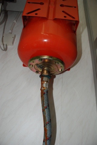

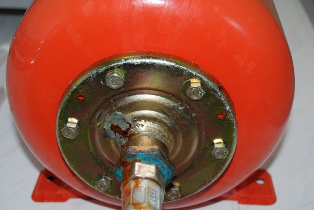

Ska byta ut en läckande hydropress och övergången mellan hydropress och slang har rostat ihop med hydropressen så jag behöver en ny. Är det en invändig R20 till utvändig R15 jag behöver? Vad är det för skillnad på nippel och bussning? För mig verkar de vara ganska likvärdiga.

Om storlek 25 betyder R25 känns det inte bra då hydropressen har R20. Kan någon se vad jag behöver med hjälp av dessa två bilder?

Det lättaste är att du plockar fram skjutmåttet och använder dig av denna tabell:
http://www.rinkabyror.se/?pages/help/storleksguide.aspx

Befinner mig tyvärr 50 mil bort och hade tänkt köpa något här. Jag får väl köpa ett par olika och lämna tillbaka de som inte passar. Är det någon som vet vad det är för skillnad på nippel och bussning. De ser likadana ut och finns i samma storlekar.
En nippel är i allmänhet in och eller utvändigt gängad i båda ändar. En bussning är bara gängad på in- och utsidan. Det bär lite svårt att förklara med ord, märker jag.
En bussning är i princip en mutter som dessutom är gängad utvändigt.

Nippel: utvändig gänga i ena ändan och invändig i andra. Utv. lika stor eller mindre än invändiga
Dubbelnippel: Utvändig gänga i båda ändar. Kan vara lika eller olika storlekar i varje ände
Bussning: Utvändig gänga med invändig inuti den. Utv alltså alltid större än den inv.
Muff: Invändig gänga i båda ändar. Kan vara lika eller olika storlekar i varje ände
Hoppas det klarnade lite. Du har en nippel mellan tank och slang på bilden.
