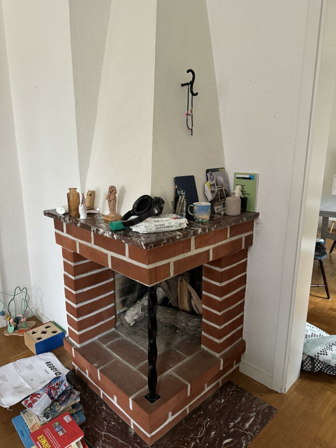

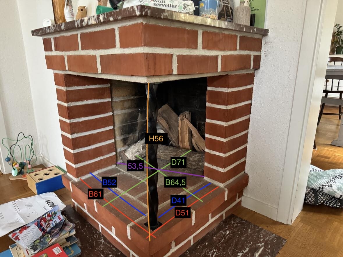

Har nyligen flyttat till hus och vi planerar sätta in en kassett i vår öppna spis. Vi har tittat på olika modeller och med måtten så hittar vi endast en modell som passar (Keddy SK1001/SK1002 med mått B50 D40 H47). Vi hade egentligen önskat en större kassett med mer glas för att kunna se in mer (ex. deras större modell SK2001/2002 som är B60H53,5D48). Skrivit ut måtten i bilden nedan och lägger till bild på hela spisen:
Bild av en tegelspis med måttangivelser B61, B52, D41, D51, H56, 53,5, och D71 i olika färger. Pelare och ved syns i spisen.
Tegelspis med murad pelare och flera föremål ovanpå, inklusive böcker och dekorobjekt. Rustik inredning med vit vägg och parkettgolv.
Funderar på - finns det något sätt att stabilisera den öppna spisen utöver att ha pelaren där? Är också osäker på hur mycket pelaren bär upp då den går att rubba utan större svårigheter. Också, är det en stor process att utvidga måtten ytterligare mha murare eller dylikt utan att det förstör kosmetiskt? Som nämnt, väldigt ny och ohändig relativt kunskapsnivån på detta forum och uppskattar all hjälp :)
