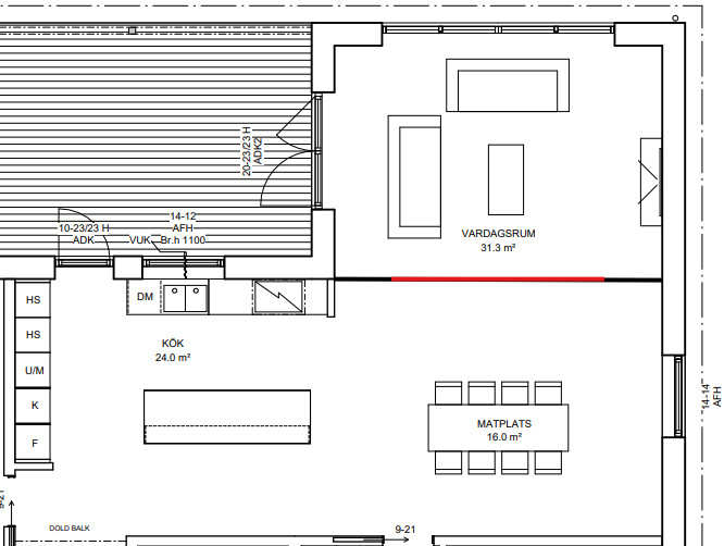

Vi planerar planlösning och skulle vilja dela av kök/matrum från vardagsrum med industriväggar/dörrar i glas. När jag mixtrar lite med roomsketcher och kollar i live-miljön från husleverantören känns det som att det kan bli lite trångt men det är svårt att bilda sig en uppfattning utifrån det.
Så här ser planlösningen ut:
Planlösning med öppen köks- och matplatsdesign, vardagsrum. Röd linje föreslår industrivägg/dörr i glas, möjlighet att avskärma områden.
Just nu helt öppet men vi tänker oss att den röda linjen skulle vara industrivägg och dörr på 4m (2m öppningsbart) i glas. Möjligheten finns då att skärma av om man skulle vilja, plus att de är väldigt fina och släpper genom ljus.
TV-rummets mått blir ca 4,2 x 5,5m - TVn kommer bara gå att ha på en vägg, de andra blir någon typ av golv-till-tak-glas som man inte vill möblera direkt emot. Kommer man få in möbler för 4-5 personer utan det känns trångt?
Vad är era erfarenheter?

Det går att ha soffgrupp i ett rum som är 23 kvm stort. Vi har haft mindre vardagsrum än så, men vi har alltid ställt soffan mot en vägg eftersom det går bort många kvm. om man ska ha mellanrum mellan väggen och soffan. Om man inte vill det kan man ha en mindre soffa och flera fåtöljer/bekväma stolar som går att flytta runt och går bra att ställa nära ett fönster.
Men det är väldigt personligt hur man upplever det. Det kan därför vara bäst att rita upp det i ett program där man kan se rummet i 3D och helst gå runt i det och känna efter i olika vinklar. Själv använder jag gratis datorprogrammet Sweet Home 3D.

Är det en vägg som är till höger om spisen? I sådana fall hade ni ju kunnat flytta ut glasväggen så att den linjerar med den väggen istället och på så vis få ytterligare 60 cm i vardagsrumsdelen.
Japp! Ja vi har testat det också men tycker kanske att utrymmet i matdelen blir för trångt då istället.

Rent spontant, hur långa (eller korta) avstånd vill man minst ha från matbord till vägg utan att det börjar kännas trångt? Har försökt jämföra i vårat befintliga hus och kollar hos bekanta när man är där men får ingen riktig känsla.
R Robiban skrev:
Ja, det kan jag relatera till!
Om jag inte minns fel från när vi planerade bröllop och bordsplacering så räknar man i de sammanhangen med minst 60 cm för att det ska gå att ta sig förbi. Men då kan det kännas lite trångt om man ofta ska gå bakom någon så jag skulle tro att ca 80 cm känns rymligt även om någon sitter där. Jag har nog haft 45-50cm mellan en skänk och matbord och det gick att ta sig förbi, antagligen lite tack vare utrymmet ovanför bänkytan på skänken, men då var det verkligen "dra in magen så att man nästan imploderar" 😅
Om du har möjlighet så flytta matbordet i nuvarande boende 60cm från en vägg och provsitt och låt någon gå bakom, byt sedan plats med den andra personen. När ni har gjort det ett par gånger var så flytta bordet 70 cm från väggen, testa, flytta 80 cm från väggen osv tills ni hittat något som känns bra. Har du möjlighet så ta gärna hjälp av flera personer med lite olika kroppsbyggnad och om möjlighet finns så låt bordet stå 60-70-80 cm från väggen i någon dag vardera och känn in i vardagen vad som känns bäst
