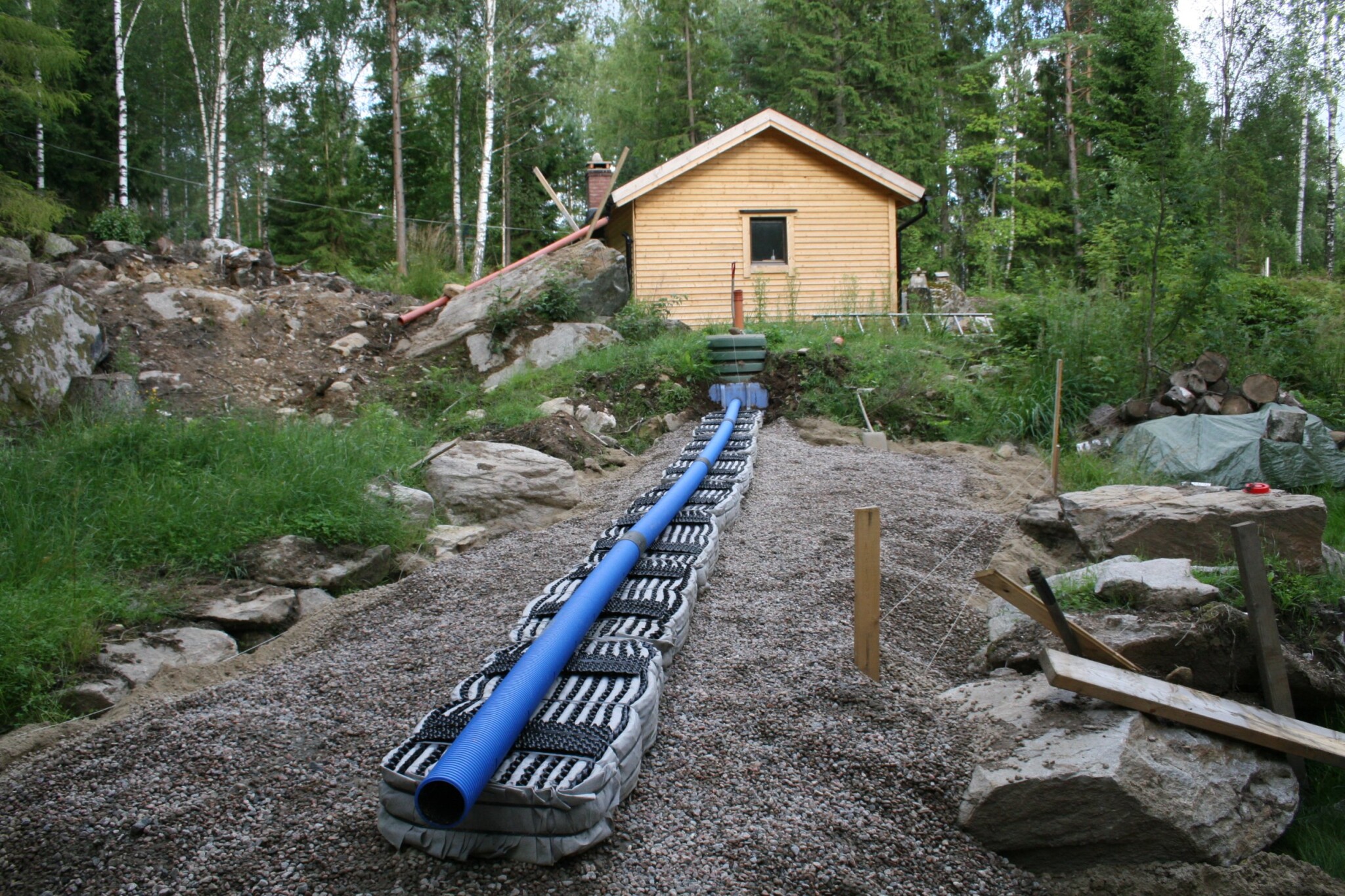

När jag anlade mitt enskilda avlopp så fick jag veta att livslängden skulle vara minst 25 år.
Jag är inte där ännu, men jag funderar över hur den tiden beräknas. Är det bara tiden
som är en faktor? Den mikrobiologiska aktiviteten fungerar bara så länge, sen är det slut?
Eller är det belastningen som är avgörande. Systemet är enligt leverantören (FANN)
dimensionerat för ett 5 personers hushåll. Men eftersom vi bara är två som använt
det så borde det följaktligen hålla längre???? Hur är det egentligen?? Vad är
det som slutar fungera, och varför, när avloppet slutligen döms ut??

Kommer det ut fett och / eller slam i markbädden kan den sättas igen och sluta att fungera. Det tydligaste sättet som avlopp slutar fungera på är att vattnet slutar rinna undan. Jag tror att de flesta dåliga avlopp fortsätter att svälja vattnet utan att fastighetsägaren förstår eller vill förstå att det är dåligt. Och det är ofta inte så enkelt att bedöma infiltrationens reningsförmåga.
Du verkar ha en infiltration med biomoduler. Sådana kan ha lite evigt liv om de ligger på väldränerad mark och inte överlastas. Men en dag är plasten så porös att din slamavskiljare börjar spricka sönder eller så växer trädrötter in i infiltrationen. Då är det det dags att lägga om infiltrationen.
Bästa svaret
När vattnet inte vill sjunka undan inom rimlig tid efter spolning/dusch/tömma badkar så har bädden nått slutet av livslängden.
Kommuner tittar i tex 3-kammarbrunnar var slamränder efter högsta uppnådda avloppsvattennivå ligger, om det ligger saker kvar ovanpå kammarväggar i tex klassisk 3-kammarbrunn, se om det fins stående vatten i slutet av bädden om det går att inspektera etc., om utmärkande lager av slam i fördelningsrören etc.
Se upp med pulvertvättmedel med zeoliter om man har enskild avlopp - lite av det hinner inte sjunka och sedimentera på de 2-3 dagar som det vistas i slamavskiljaren innan vattnet går vidare och sätts av senare i rörsystemet och kommunen vid inspektion kan ta det som slamflykt (vilket förvisso är sant...) och dessutom är det mineralliknande ämnen som inte bryts ned och sätter igen bädden med tiden. Använd flytande eller zeolitfria tvättmedel om möjligt och använd tvättmedel med zeoliter bara i undantagsfall.
Och mycket riktigt låg last gör att bädden hinner konsumera upp i stort sett allt som 1-2 personers hushåll släpper ut och det är nära evigt liv utöver vad plaströren och andra plaststrukturer för fördelningen håller.
vid 5-personers last så räknar man med +20 år om allt fungerar inklusive avloppsventilationen genom huset gör sitt jobb att lufta bädden.
Blir markbädden vattensjuk (tex vid vårfloden) för att grundvattnet står högt¹ så är det negativt för livslängden, samma om man har svacka i rören tex. från huset innan brunnen så att vatten står upp ända upp och täpper till för luftventilationen, stora hål/springor i brunnslock för 3-kammare och fördelningsbrunnar - så kanske man behöver lägga om bädden redan inom 10-15 år för 5 personers belastning.
sedan blir också slamavskiljningen bättre om 3-kammarbrunnen är 3 m³ stor gentemot i många fall med klassiska cement-3-kammarbrunnar som ofta bara var 2 m³ i storlek - med 3m³ storlek får vattnet längre vilotid i brunnen för sedimentering innan det går ut i infiltreringen, mindre strömt genom brunnen med vatten och färre partiklar följer med ut till infiltreringen. - 2m³ stor 3-kammarbrunnar kan lätt bli överlastade vid barnfamiljer och tvättmaskinen går hela tiden och övrigt mycket vattenförbrukning och det blir strömt genom 3-kammarbrunnen och man får lätt slamflykt.
