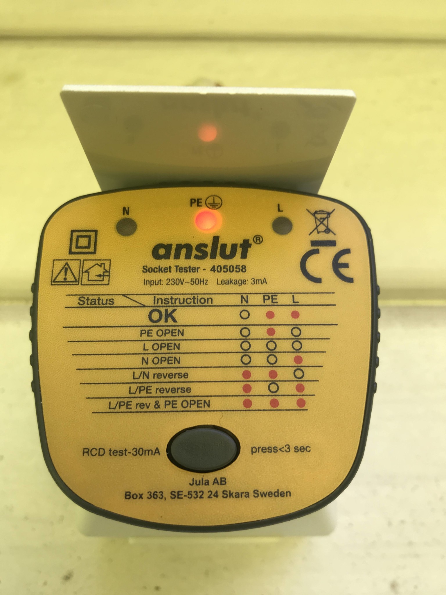

Uttagsprovare insatt i vägguttag med lysande indikatorlampor, visar felstatus L/N reverse.
Någon som vet vad det betyder när uttagstestare visar enl ovan?

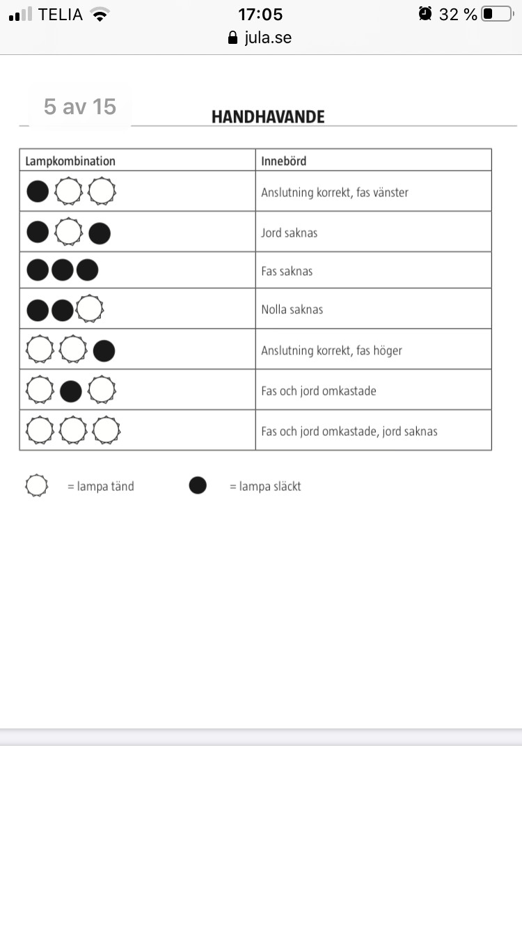

Jord saknas enligt instruktionerna.

Men det ser ut som ett jordat uttag?
Då ska inte den lampan lysa!

useless useless skrev:
Vad visar den om du vänder på den?
Utsökt fråga, min käre @useless!
Ser nu bland symbolerna att det inte finns något logiskt med det hela överhuvudtaget.
1 dioder ska lysa som jag tolkar det, samma som nu.
Men då får du inte reda på om L och N är om kastade.

Samma. Har identifierat problemet. Uttaget på bilden finns på ett cykelförråd. Matningen kommer från ett uttag under balkongen på huset. Sitter två parallellkopplade uttag där varav det första är jordat medan det andra, där matningen till cykelförrådet tas, visar att jord saknas. Troligtvis felar jordanslutningen mellan uttagen under balkongen.
