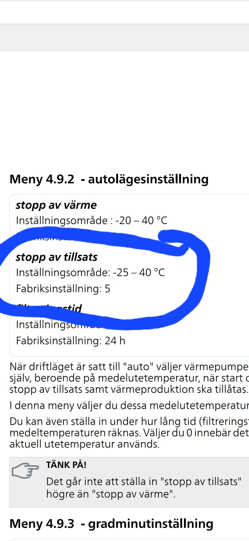

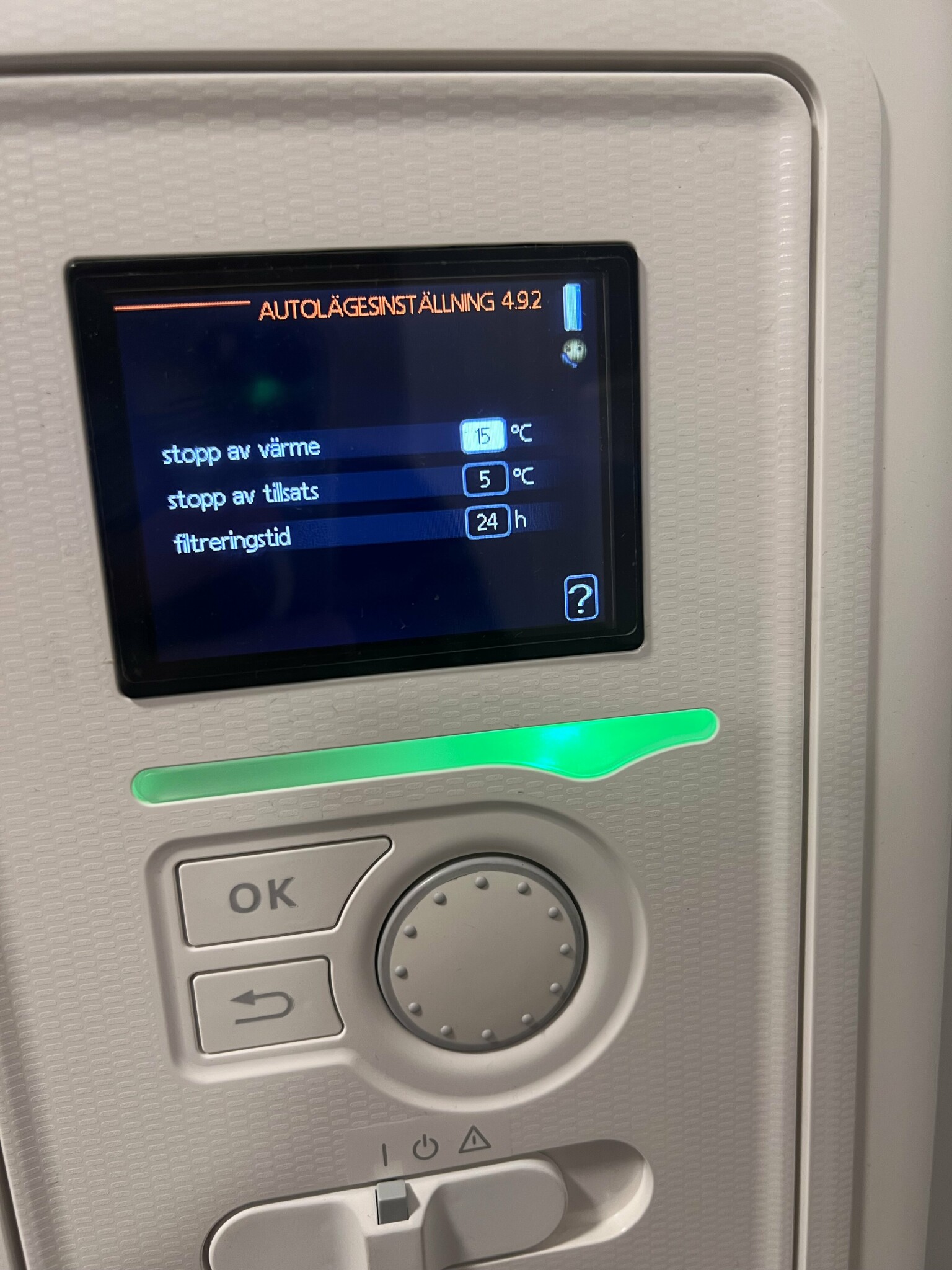

Fabriksinställning är från +5 grader å varmare som elpatron är spärrad. Så vid ex +4 grader kan elpatron gå in å hjälpa kompressorn om så behövs. Detta värde går att ändra så man ex man har den spärrad vid +10 å varmare om man vill Nej! Det är inget fel.....

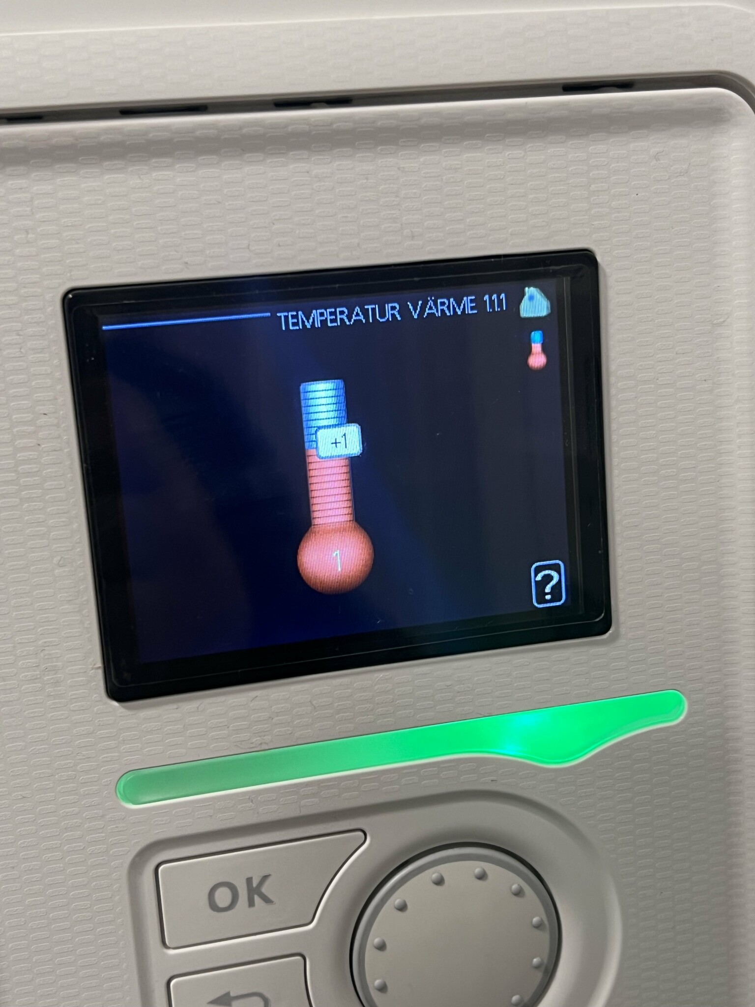

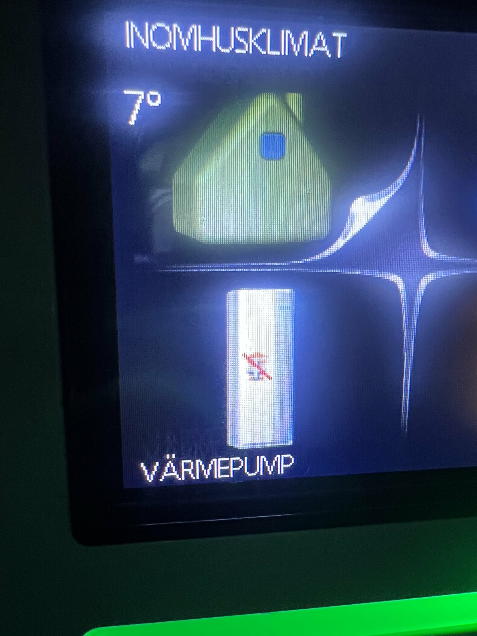

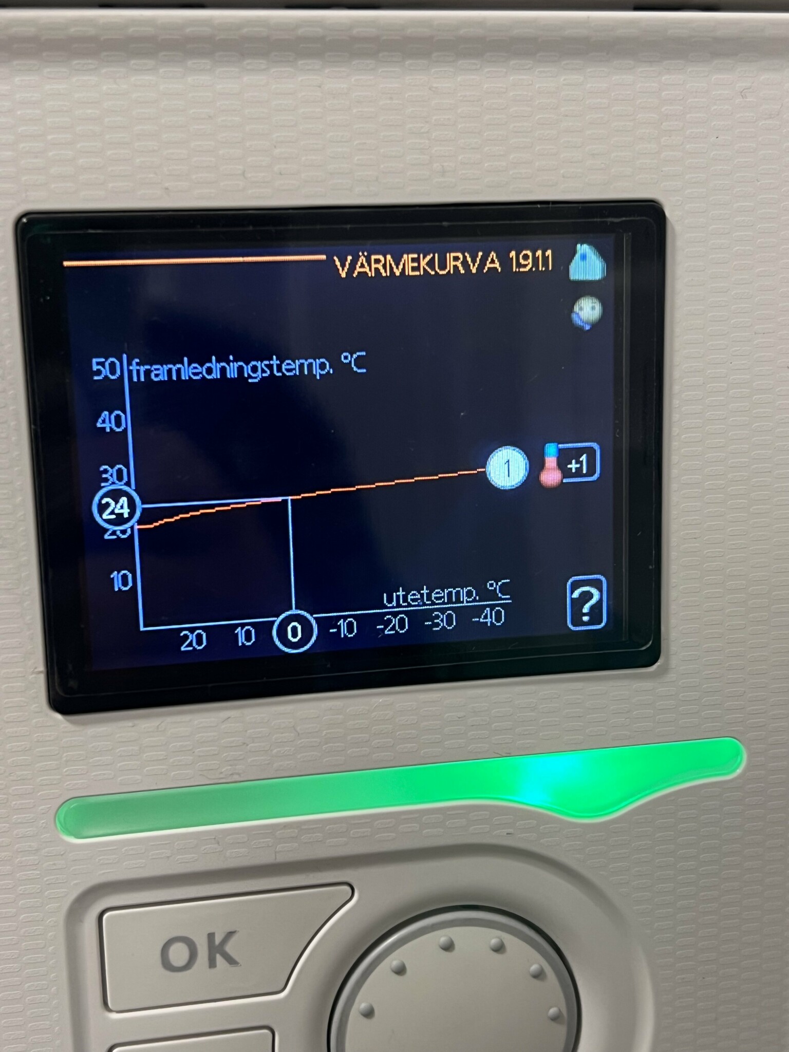

Jag hade +4 inann och tyckte det blev för varmt och sänkte ner till +1 ute temp är +7 ,så du mennar att det är för varmt i huset och vörmen är stängt?V Vector skrev:
Nej! Den symbolen å det jag skriver om har inget med kurvlutning att göra som du visar på bilderna. Det har att göra med vid vilken utetempratur elpatron har tillåtelse att hjälpa kompressor om den inte klara att värma kåken.
