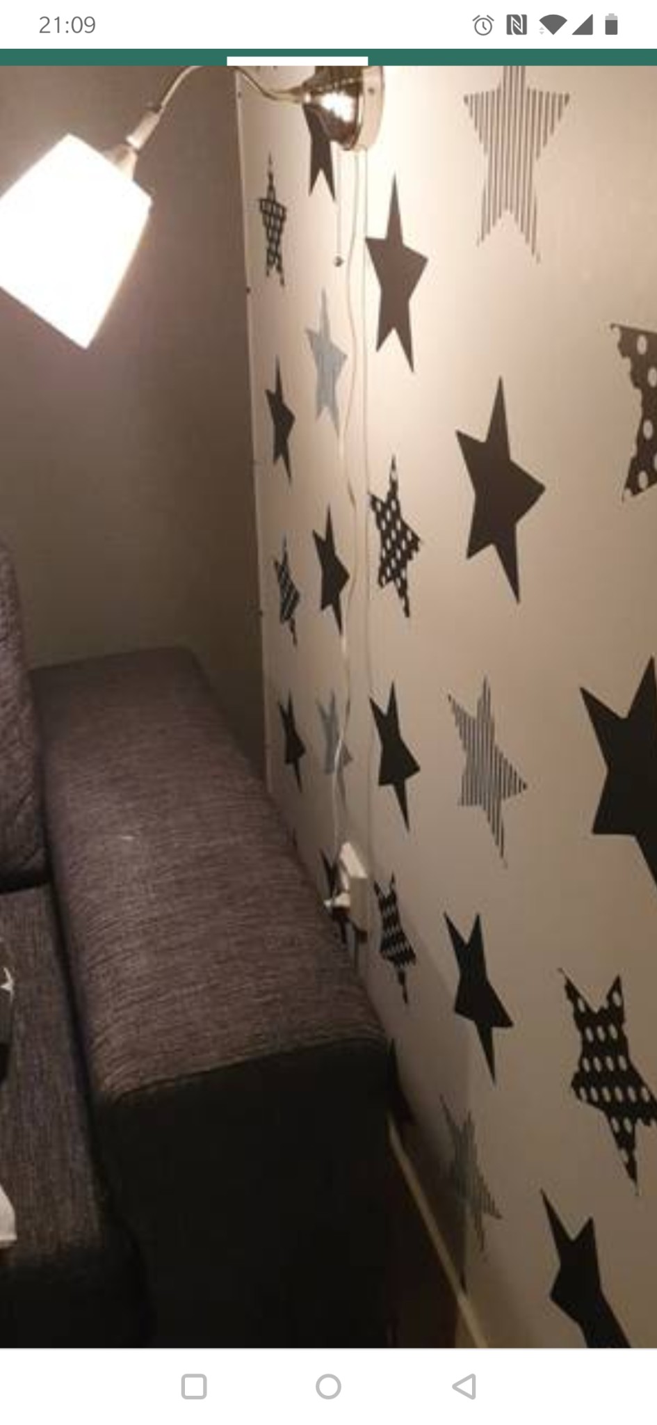

Ett tips är ju att öppna upp vägguttaget (se bild) eftersom det verkar sitta i samma rum som uttagen som inte fungerar.
Kan det vara fel även fast detta uttag funkar?
Ja, matande del kan vara korrekt anslutet medans de trådar som går vidare kan ha hoppat ut. Tror inte det är svårare än att du öppnar upp det vägguttaget och ser till så att allt är korrekt där. :)
Ska kika där igen då ;)
