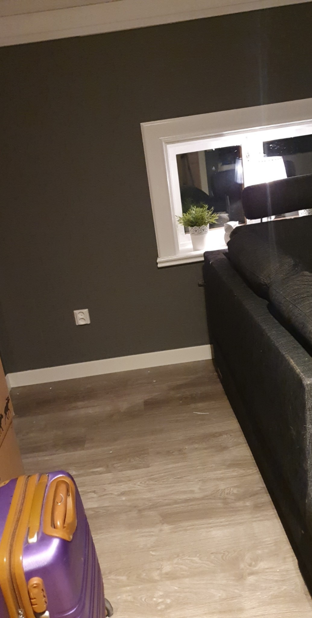

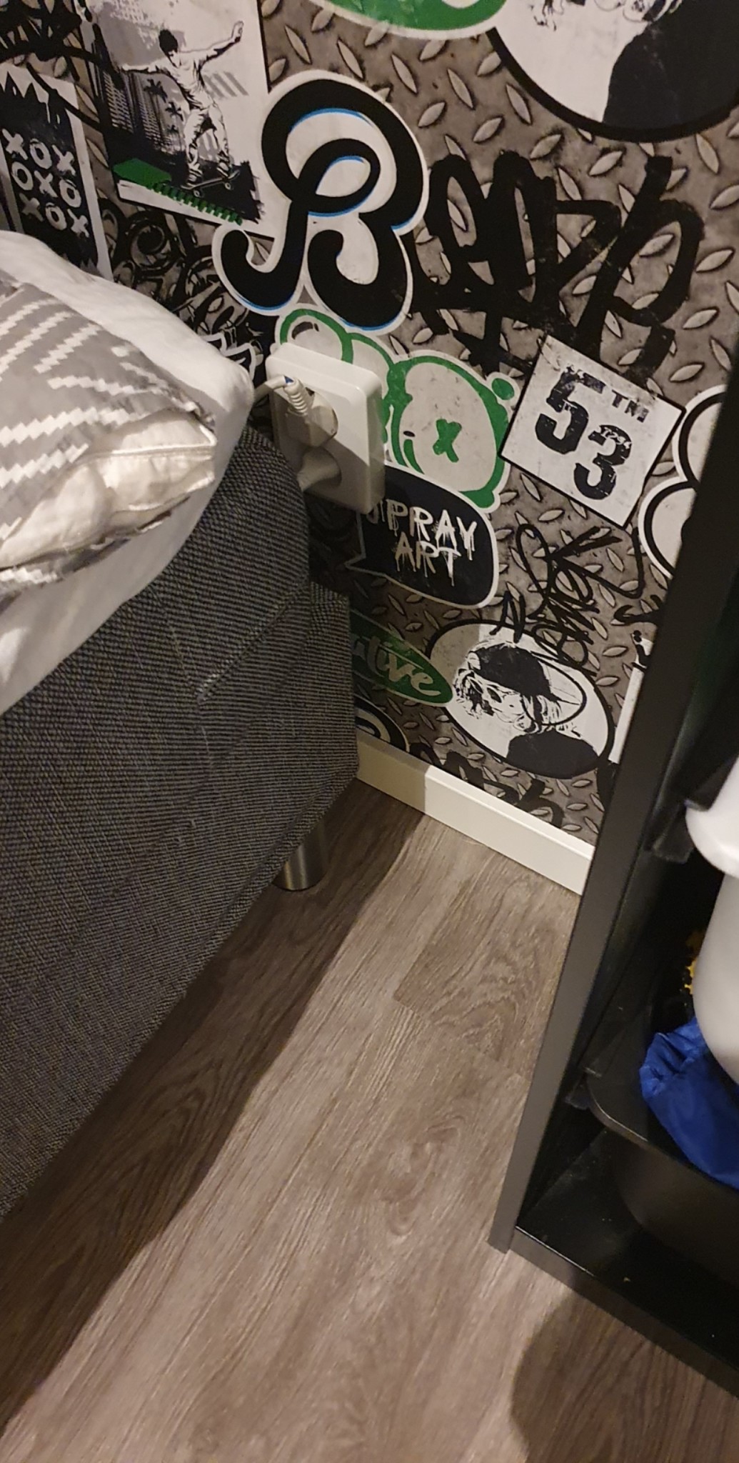

MultiMan MultiMan skrev:
Typ, men kabeln måste ju vara rätt skalad för anslutningen också t ex. Vad är det för uttag du har? Lägg gärna upp bilder om du är osäker på om det är rätt gjort eller inte.
Glappkontakt kan vara en källa till brand utan att några proppar går.
Jag har köpt dom på jula
Är det Elko, Malmberg, Schneider eller Anslut?
Anslut
En del uttag har "blindplintar" för överkoppling och det är inte så svårt att lägga en tråd på fel plint.
Mari91 Mari91 skrev:
Anslut
Behöver inte dom byglas för att vidarekopplas?
Nu funkar 3 av dom 5 uttag som inte funkade men fortfarande 2 som inte funkar :thinking:

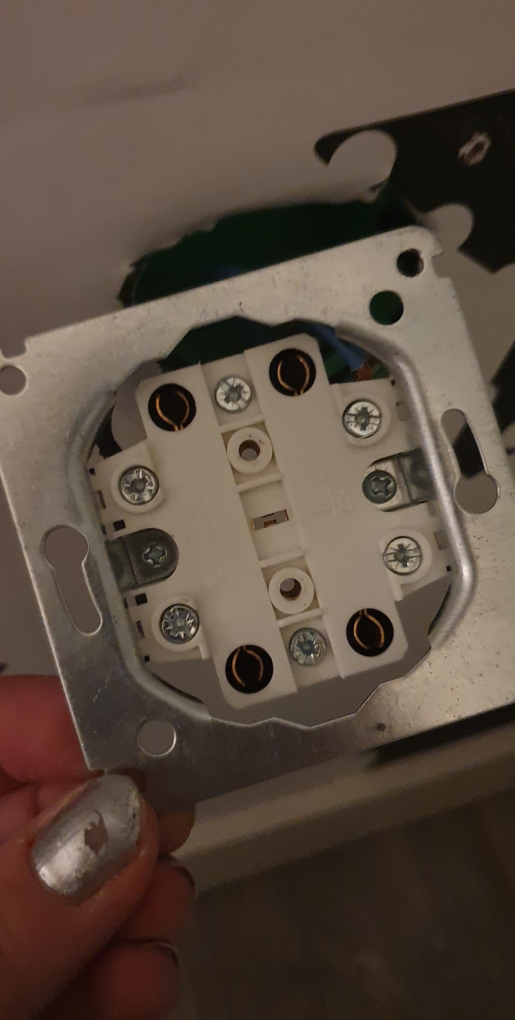

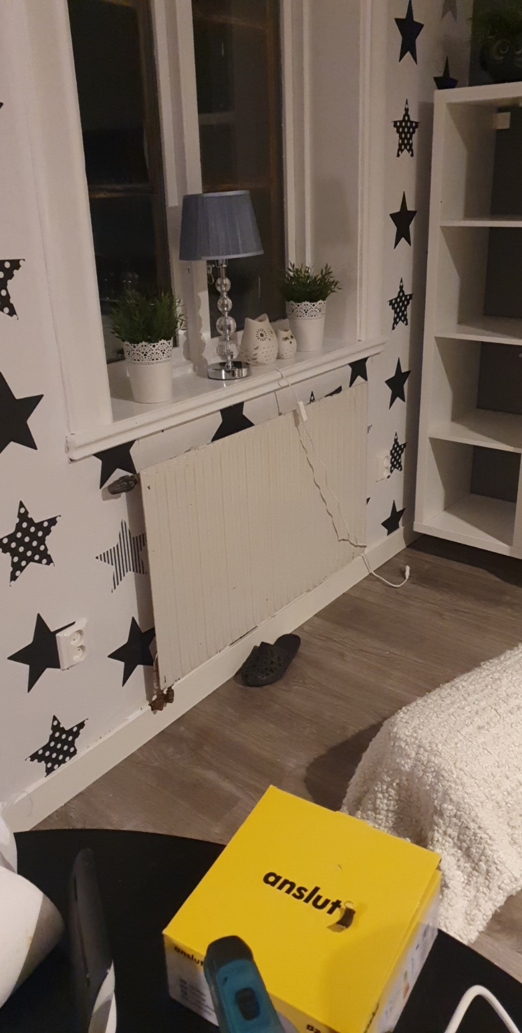

Kan du ta bilder på hur det är kopplat?
Det högra uttaget på bild två funkar inte men där hade en kabel glidit ur så då började dom tre uttagen efter funka men de två sista på bilderna funkar fortfarande inte

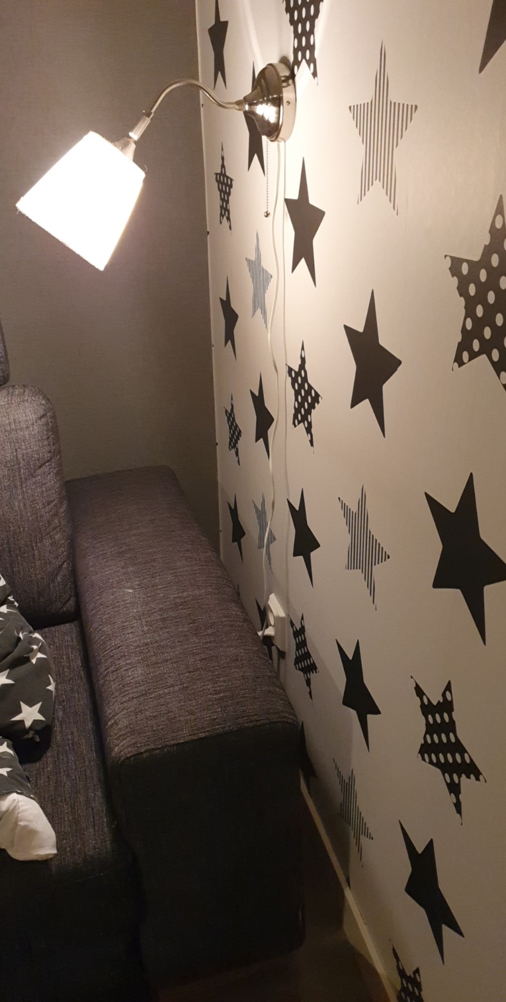

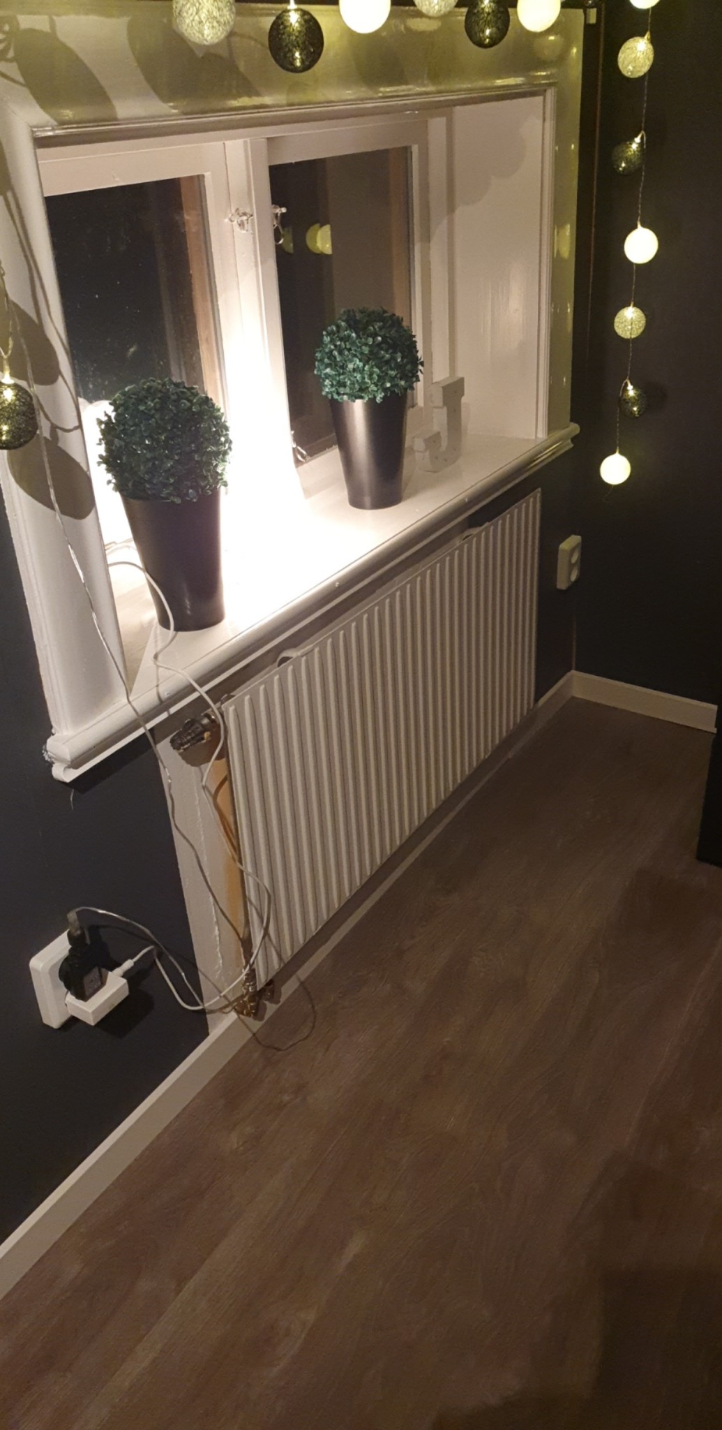

  • Eluttag vid säng med graffiti-tapet, diskussion om vissa ej fungerande uttag.
  • Vägguttag med lösa kablar under ett fönster med ljusslinga och krukväxter på fönsterbrädan.
  • Vardagsrumsinteriör med ett eluttag på väggen, soffa, fönster och en resväska på golvet.
  • Vägglampa tänd vid säng med stjärnmönstrad tapet, ej synliga uttag.
  • Interiör med ett fönster, element och eluttag, dekor med svarta stjärnor på väggen, och en golvstående lampa.
Öppna gärna upp vägguttagen som inte funkar och ta kort så hjälper vi dig enklare

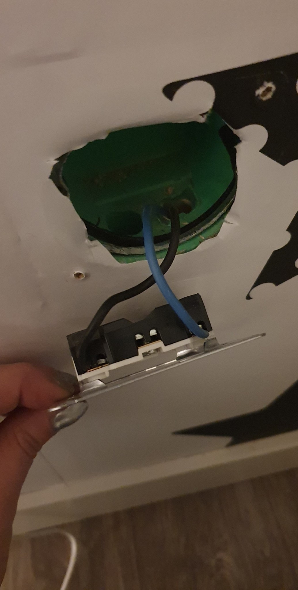

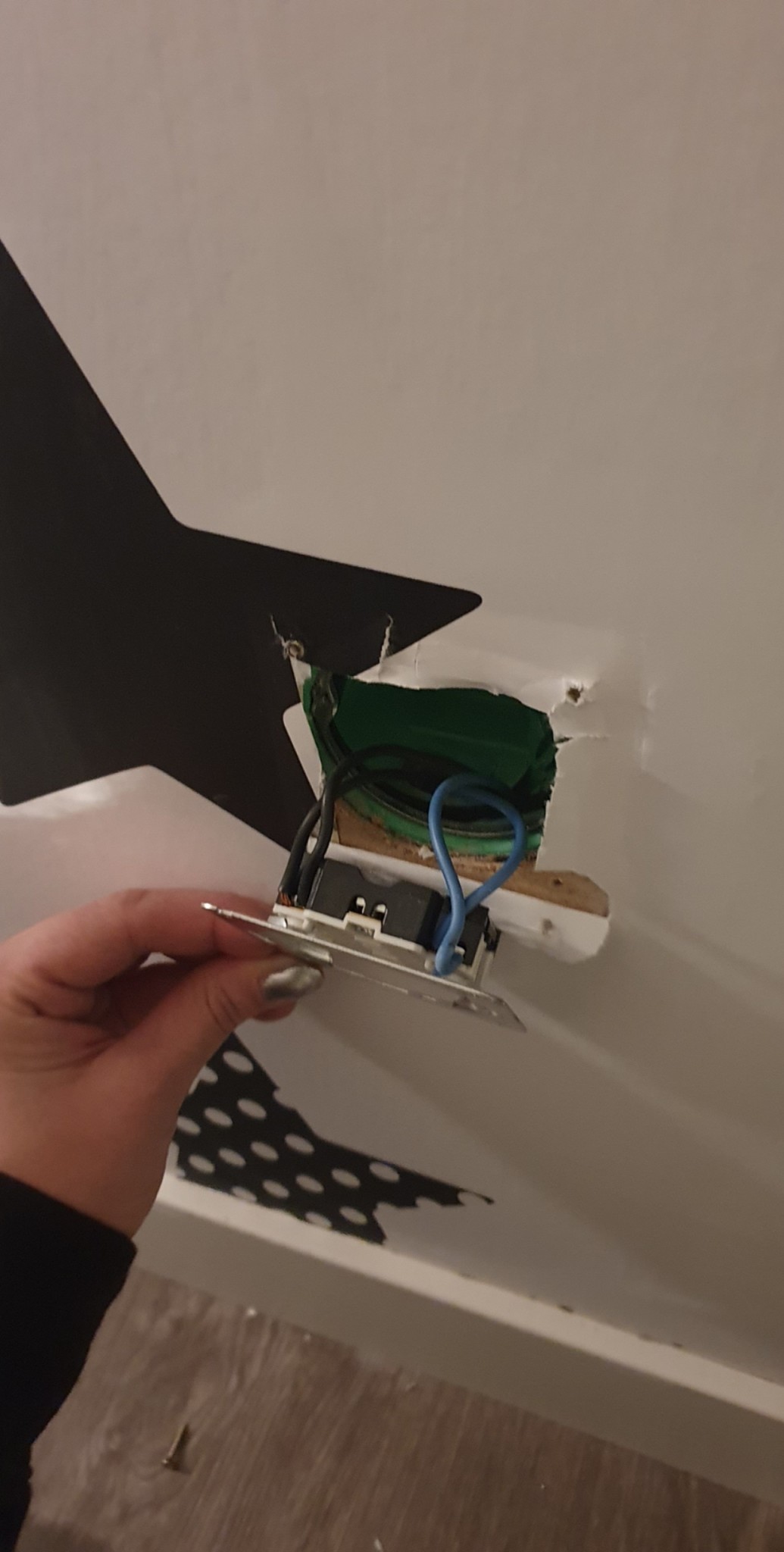

Dom där uttagen är från Clas ohlson
  • Eluttag från Clas Ohlson monterat i vägg med öppen kabelanslutning och synlig väggdosa.
  • Eluttag monterat i apparatdosa, med synliga anslutningsskruvar och ledningar, köpt på Clas Ohlson.
  • Installation av Clas Ohlson vägguttag med blå kabel och öppen dosa i vägg.
Ta gärna en titt på stickproppen i den översta bilden också. Det ser ut som kabeln är knäckt.

Hmm... Är det där jordade uttag eller använder de samma insats till bägge sorterna?
Det är ojordade uttag. Iallafall vad det stod på förpackningen :D
Tomture61
Eluttagen brukar vara märkta , där elkablarna kan kopplas in .
Du får ingen ledtråd :D där .
Plus elkablarna har olika färg också .
Svart kabel sitter på L på alla
