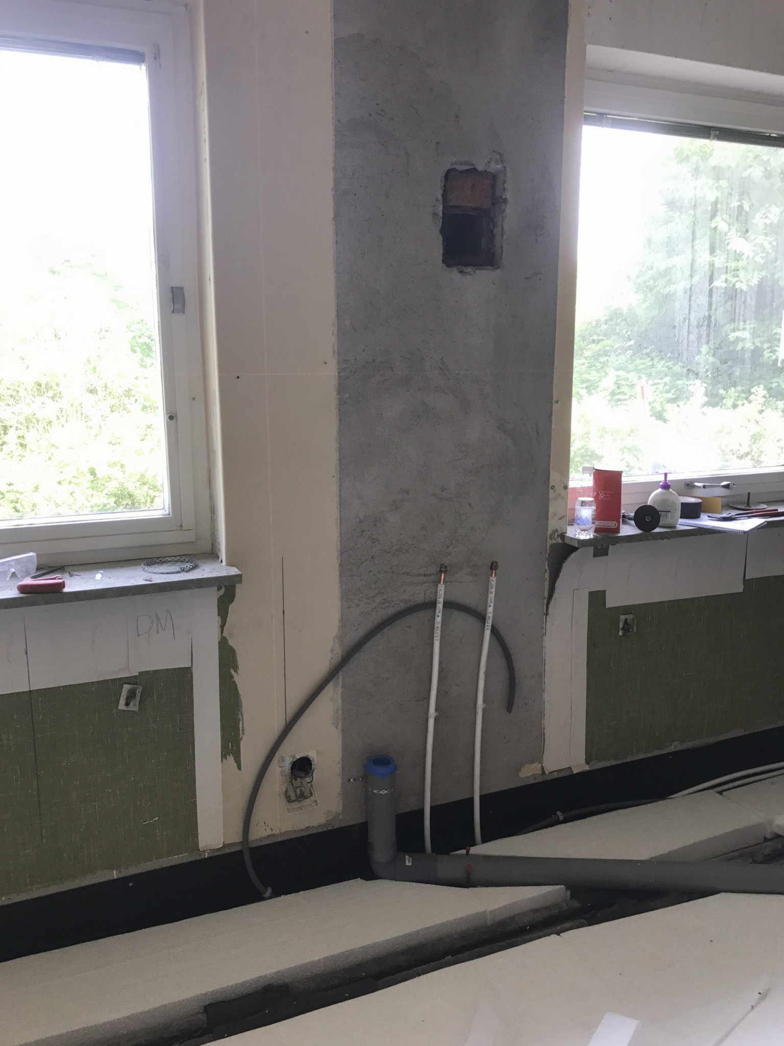

håller på att bygga nytt kök. Finns det några regler för hur nära vasken man får sätta ett synligt eluttag?
Har fönster på båda sidorna av vasken, och har därmed bara möjlighet att sätta uttag direkt ovan vasken (valfri höjd), eller en popup i diskbänken. Men känns osmidigt (och dumt) att ha en infälld pop-up precise vid vasken där det sölas mycket.
Frugan vill ha en kontakt nära för elvispen.

Popup i diskbänk är olämpligt men på vägg eller under skåp över vasken är det OK.

Har inte överskåp. Så fräser in det i väggen.
Men då är det inga regler som säger emot en kontakt typ 40cm ovan vask, på vägg
Det finns inga regler som motsätter sig placeringen.
Om du normalt sprutar vatten mot uttaget behöver dock en högre kapslingsklass väljas.
Och sammantaget bör man ju bedöma lämpligheten och där väga in vad man tror uttaget kommer att användas till. Sladden till en perkulator är vanligen väldigt kort, men ett apparatuttag som lätt faller ned i vasken.

Nejbdet har vi förvisso inte. Men bara 10cm mellan bänkskiva och fönstergluggarna. Så finns inget snyggt sätt att lösa det där
Fönsterna byts och hamnar då högre. På bilden är dem bara 70cm höga idag
