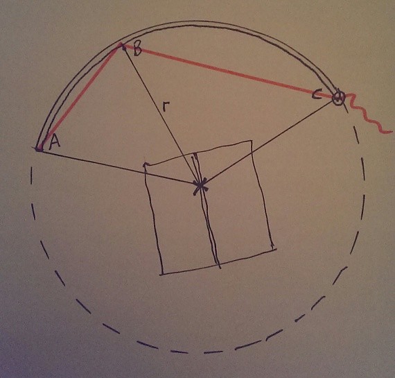

Bra, men det blir en ellips om inte vinkeln - där pennan är - hålls konstant.
BJohan skrev:
Har du möjlighet att sätta ut murens ändpunkter? Får du plats att dra ett snöre mellan murens ändpunkter eller är huset i vägen?
Rita upp på papper i skala. Dra en rät linje mellan ändarna på muren. Mät pilmått vinkelrätt från den räta linjen ut till muren. Gör en stor vinkelhake så blir det lättare att få rät vinkel. En triangel med förhållande mellan sidorna 3, 4 och 5 bildar rät vinkel.
Jodå, murens ändpunkter går att komma åt, de är framför huset. Sektionen är alltså inte en full halvcirkel.
Det var denna lösning jag funderade på innan, men träd i vägen (går nog att lirka sig förbi) och konstruktion av vinkeln fick mig att titta vidare. Men nu påminde du mig :-) Och nog f-n borde det vara enklast så. Å andra sidan är avståndet från linjen mellan ändarna ut till muren som mest 4 meter. Det blir en rejäl vinkelhake det, eller bara dra ett måttband som får följa en 2 m vinkel första biten iallafall. Men alldeles enkelt blir det inte ändå, med en stor vinkelhake som ska läggas på ojämn mark under ett snöre en halvmeter upp (höjdskillnader) etc...:confused:
Man vill ju inte att nån som flyger över våra ägor ska få se en icke perfekt cirkelsektion, det håller inte :D

Alko skrev:
Bara att göra en vinkel större än 90 grader så får man inte en sektion där huset är i vägen...
Det gäller väl att få en sektor där huset INTE är i vägen?

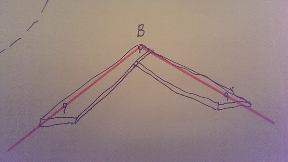

Den metod du beskriver i inlägg #8 duger nog fint. Det gäller bara att sätta ut lämpliga punkter A och C (t.ex ändpunkterna) samt att välja rätt vinkel för B. Den vinkeln kan du konstruera på ritningen när du väl har bestämt var cirkelbågens centrum ska ligga …
Ja, precis.
Det jag menade var bara att med en vinkel B > 90 grader kommer sektionen mellan A och C att vara mindre än en komplett halvcirkel, vilket ju är precis vad som behövs. Vinkeln, t.ex. 105 grader, mäts upp på ritningen, och då får vi längden på sista sidan i en trubbvinklig trävinkel där de två andra sidorna borde kunna sättas till 1 meter var.
Gäller bara att repet hålls sträckt och inte tillåts divergera från vinkeln, men det borde gå mha öglekrokar längst ut på ändarna i trävinkeln och koll på att repet inte ändrar vinkel när det går genom öglorna.

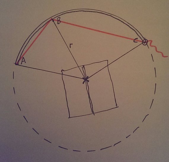

Bifogar bilderna igen...
Det verkar som att vi är överens …
