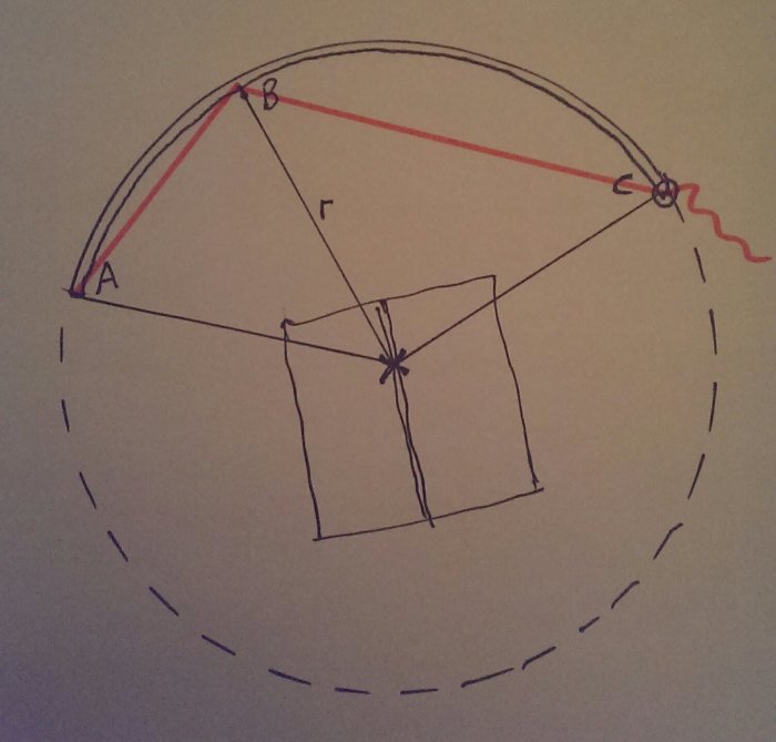

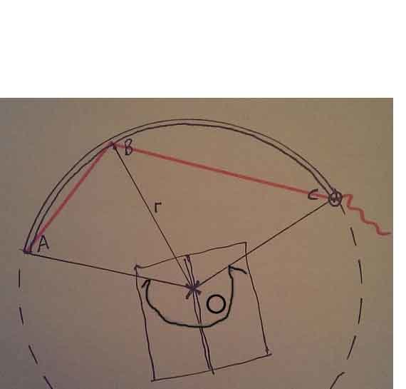

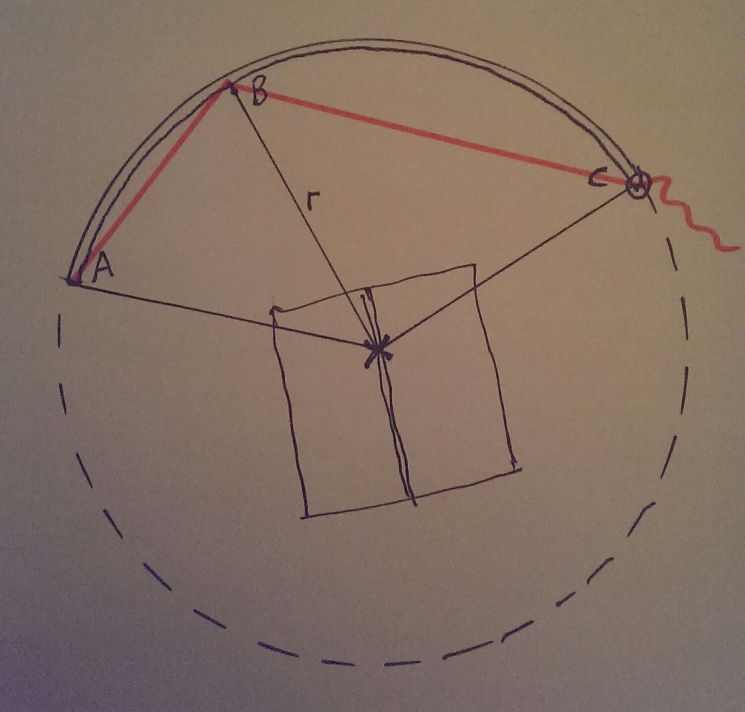

Med "pinnen i mitten" menar jag inte cirkelns mitt, utan den mittersta av de tre punkterna. Se "B" på bilden nedan.

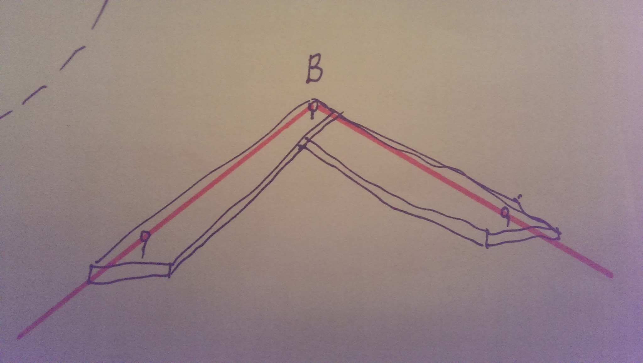

Mha en ritning kan jag ju märka ut A och C på marken, samt göra en trävinkel (på bilden vid B) med en framräknad vinkel. Repet binds fast vid A, men får löpa fritt genom en ögla vid C. Där drar man vartefter så det hålls spänt. Repet löper också genom trävinkel B (se bild 2) som man flyttar runt och markerar där det "hamnar".
Jag förstår precis hur du menar. Men med den konstruktionen blir med obönhörlig nödvändighet sträckan A-C en diameter till cirkeln (om vinkeln B är rät). Så risken finns att huset fortfarande ligger i vägen …
fahlis skrev:
Jag förstår precis hur du menar. Men med den konstruktionen blir med obönhörlig nödvändighet sträckan A-C en diameter till cirkeln. Så risken finns att huset fortfarande ligger i vägen …
Ja, om vinkeln är 90 grader. Är den större så blir sektionen mindre än en halvcirkel. Tror jag. :)

Din konstruktion kan nog fungera ändå. Om vinkeln B är hälften av den större vinkeln vid cirkelcentrum kan AC vara mindre än diametern …
Dvs vinkel B = ½ vikel O
Är inte med på hur du menar här. Enligt första svaret i länken som cem77 svarade med ovan (första svaret i denna tråd) är det såhär enkelt:
If the angle you use is a right angle then the section you get will be a semicircle. the angle is bigger than a right angle you will get less than a semicircle, and if it's smaller than a right angle you will get more than a semicircle.
Bara att göra en vinkel större än 90 grader så får man inte en sektion där huset är i vägen...
