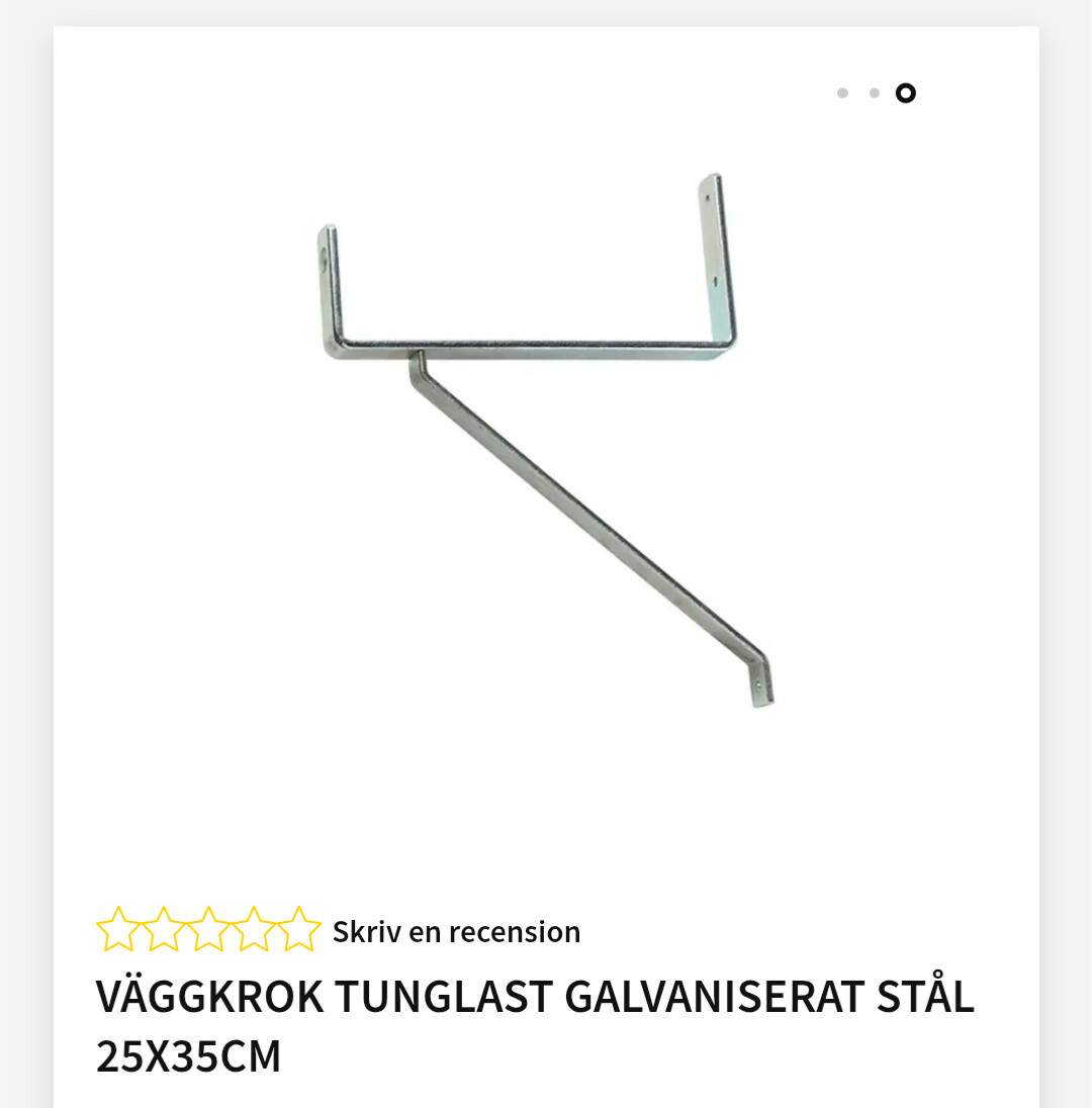

Är det någon som har tips på bra utomhuskrokar och beslag för att hänga upp saker på utsidan av en garagevägg t.ex.? Det skulle t.ex kunna vara stegar eller en snösläde eller liknande som man vill ha upp på väggen. Dom behöver ju vara hyfsat miljötåliga så inomhusgrejor kommer inte att klara klimatet...

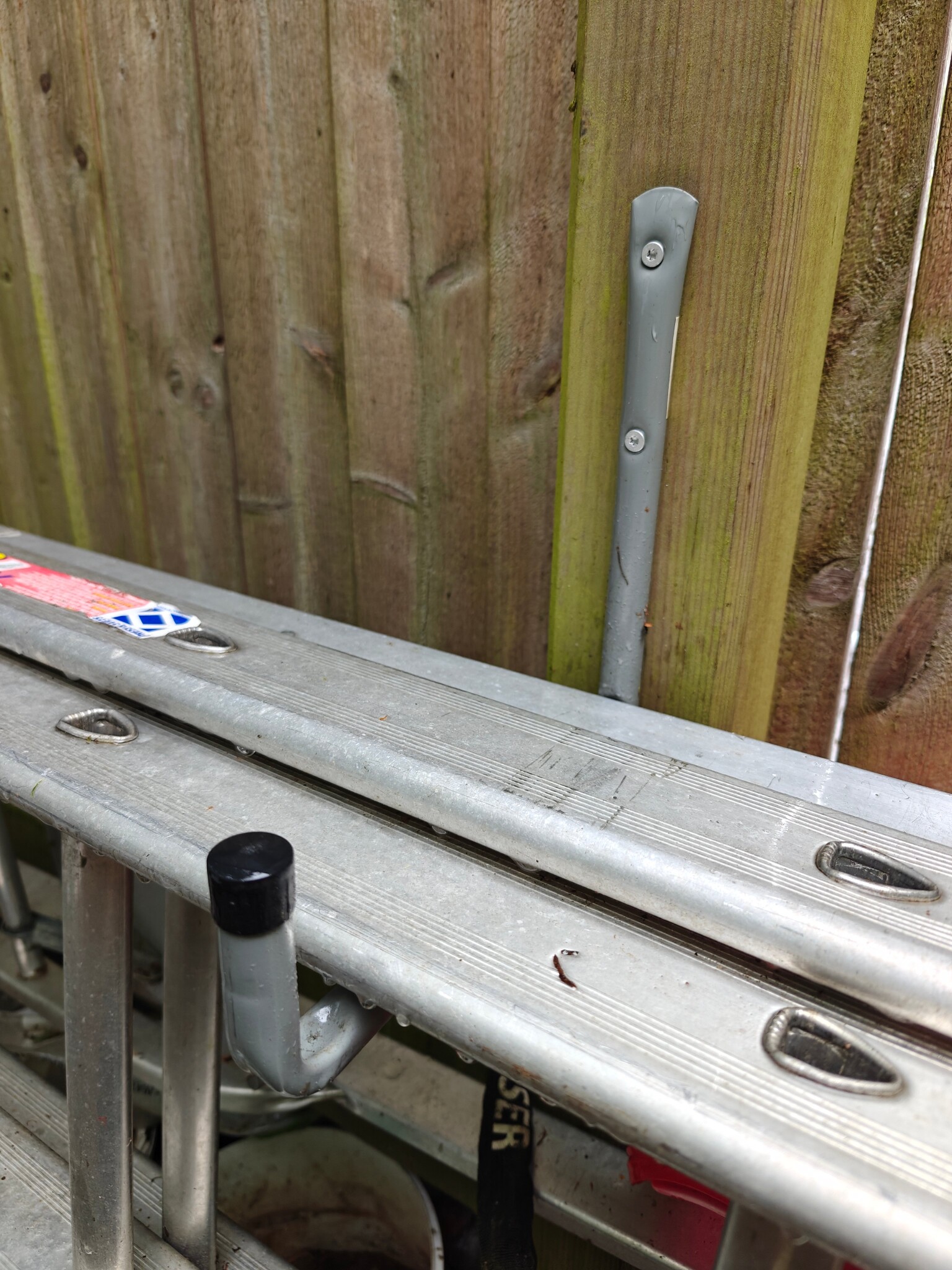

Jag använder dessa för förvaring av stegar på garageväggen:
https://www.bauhaus.se/vaggkrok-tun...61189&indexName=nordic_production_sv_products
Funkar mycket bra och kan rekommenderas om det är lite tyngre saker som ska upp.

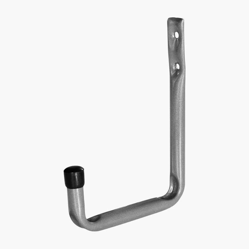

Hej
Kan väggkrokar liknande denna fungera?
https://www.biltema.se/verktyg/verktygsforvaring/verktygshallare/vaggkrok-213-x-150-mm-2000050934
Dessa lär inte klara sig mer än några år om de sitter på utsidan. Det de kallar galvaniserat är på sin höjd elförzinkat stål och det kan klara sig några år i utomhus miljö sedan kommer rosten. Det är varmförzinkade produkter som man skall ha i utomhusmiljö. De klarar sig bra mycket längre men kommer till slut även de att rosta. Hur länge detctar beror till stor del på miljön samt hur tjockt zinklager som de fått.V Victor.M skrev:

Jupp, jag kollade efter något som var syrafast och som skulle klara lite större laster men har för mig att det var lite väl dyrt. Har använt dessa i några år nu och det är ingen rost alls på dem vad jag har kunnat notera iaf.
Är iaf väldigt nöjd hittills därav rekommendationen.
