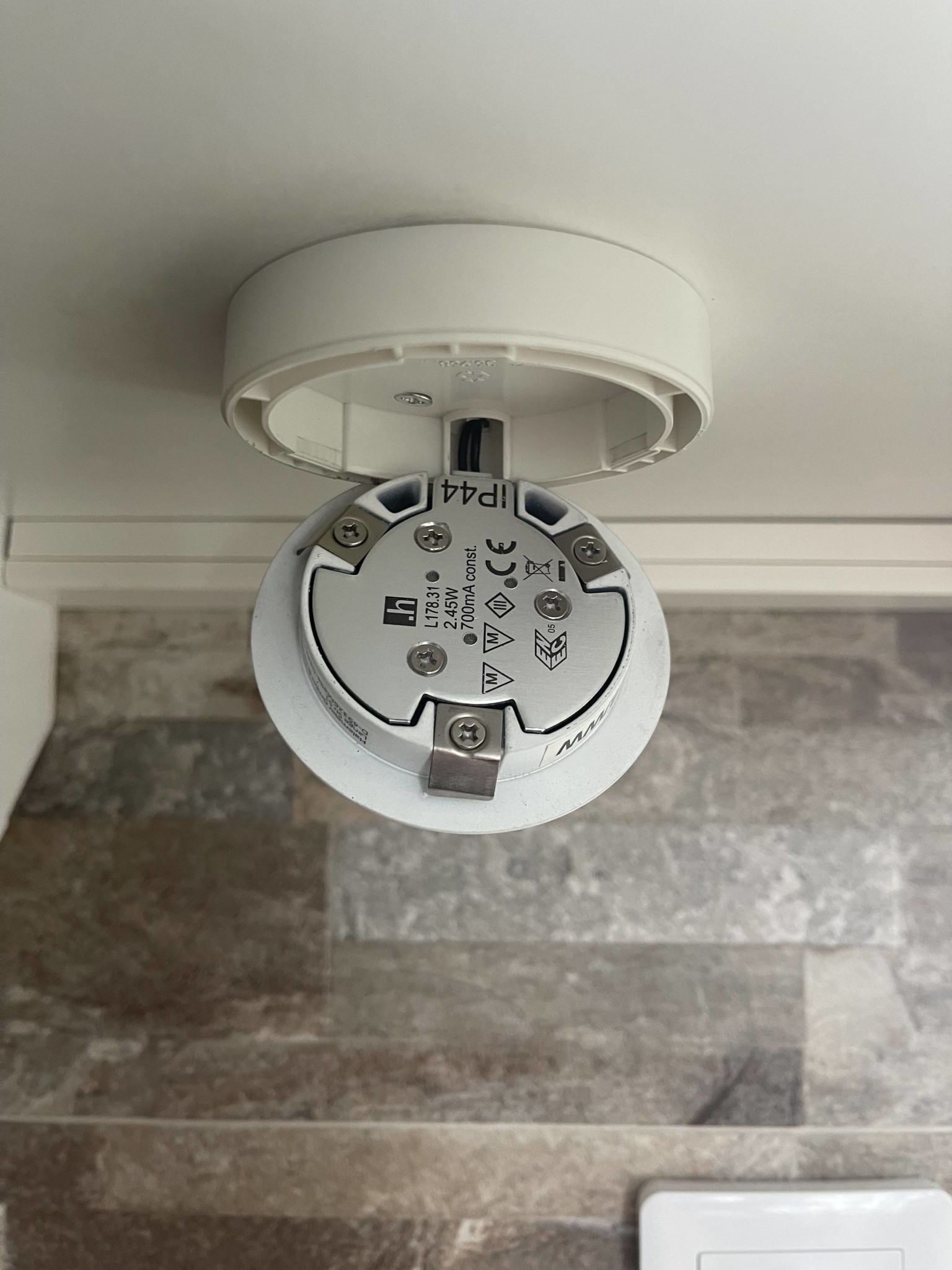

Jag har 6 st 3W 700mA LED lampor som är kopplade till en DC Jolly US LED drivdon som i sin tur styrs av återfjädrande knapp.
Mitt mål är att kunna fjärrstyra LED belysningen mha en Z-Wave puck, samt fortsatt med den befintliga återfjädrande knappen.

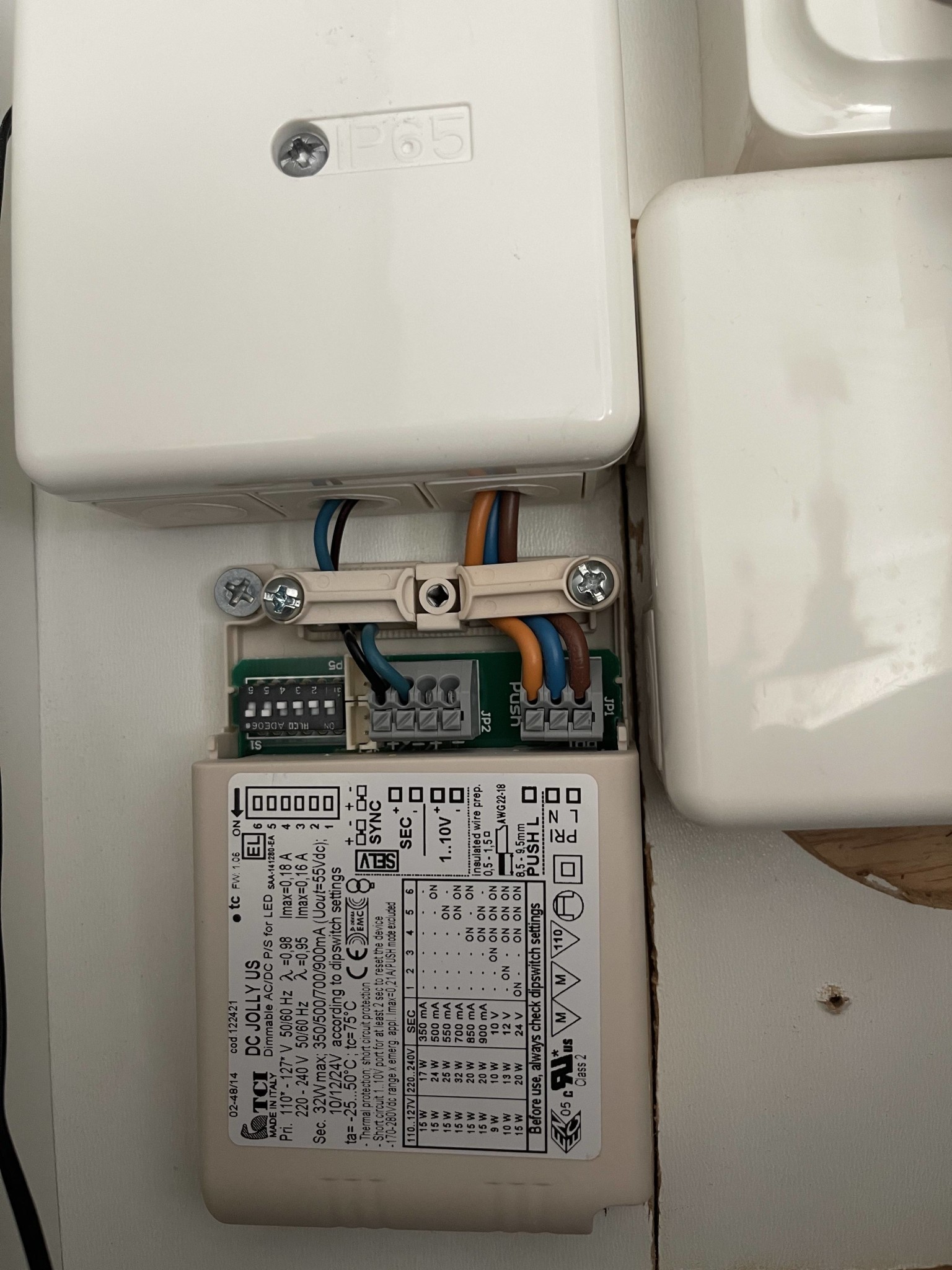

Mitt LED drivdon kan dimras mha en återfjädrande knapp eller 1/10V. Jag skulle kunna installera en RGBW från Fibaro eller en Qubino Flush Dimmer 1..10V. Dock, för att det ska lira med den befintliga knappen så behöver jag dra 1 ny kabel, då dessa puckar kräver att last och tändråd går från och till en sådan puck. Då det är två stycken sådana installationer så är det 2 kablar och det vill jag helst undvika.
Det jag funderar på är att ersätta mitt drivdon med ett annat drivdon som är dimbar, men inte har inbyggt dimmer. Det finns ju Dimmer puckar från fibaro och qubino som sätts bakom återfjädrande knappar.
Tyvärr är jag inte lika insatt i LED drivdon, därav så söker jag lite tanke-hjälp och uppskattar all hjälp jag kan få.
Har ni förslag på drivdon som inte styrs av push / 1..10V? Alltså dimbara drivdon som ersätter DC Jolly US, men som jag kan dimra med en Z-Wave puck som Fibaro Dimmer 2.

https://www.hidealite.com/sv-se/pro...tstrom-dimbara/konverter-mini-md-fdim-_-63572
Fasdimringsbart drivdon
Ursäkta sent svar, men efter ditt snabba svar, så beställda jag två stycken sådana du rekommenderade. Satt precis in detta i köket och allt funkar klockrent. Tyvärr är Qubino's mini dimmer inte alls lika snabba på att återge responsen som en fibaro puck, men har man bara lite tålamod så lirar det.A Emil_K skrev:
Tusen tack för rekommendationen! Funkar utmärkt
