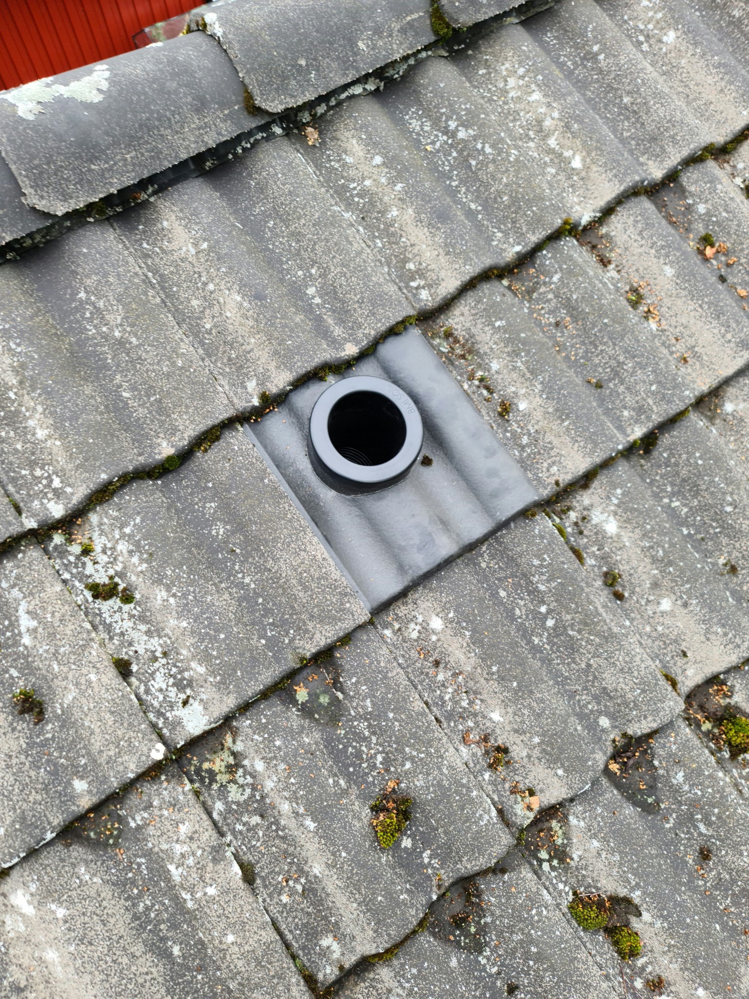

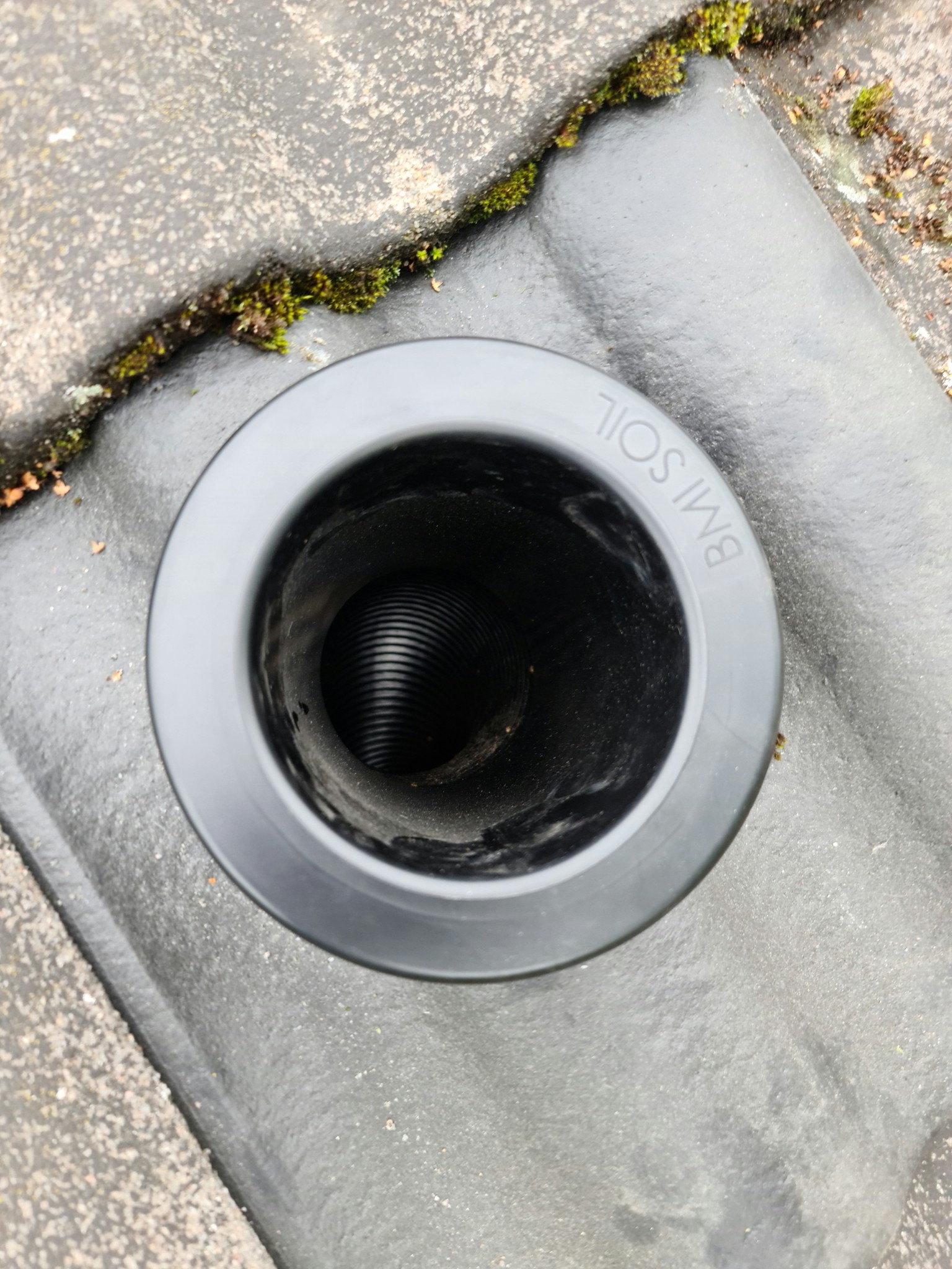

Har precis gjort klart vad byggherren struntade i för 20 år sen, att montera en genomföringspanna och stos på avloppsventilationen, innan släpptes det bara ut under pannorna.

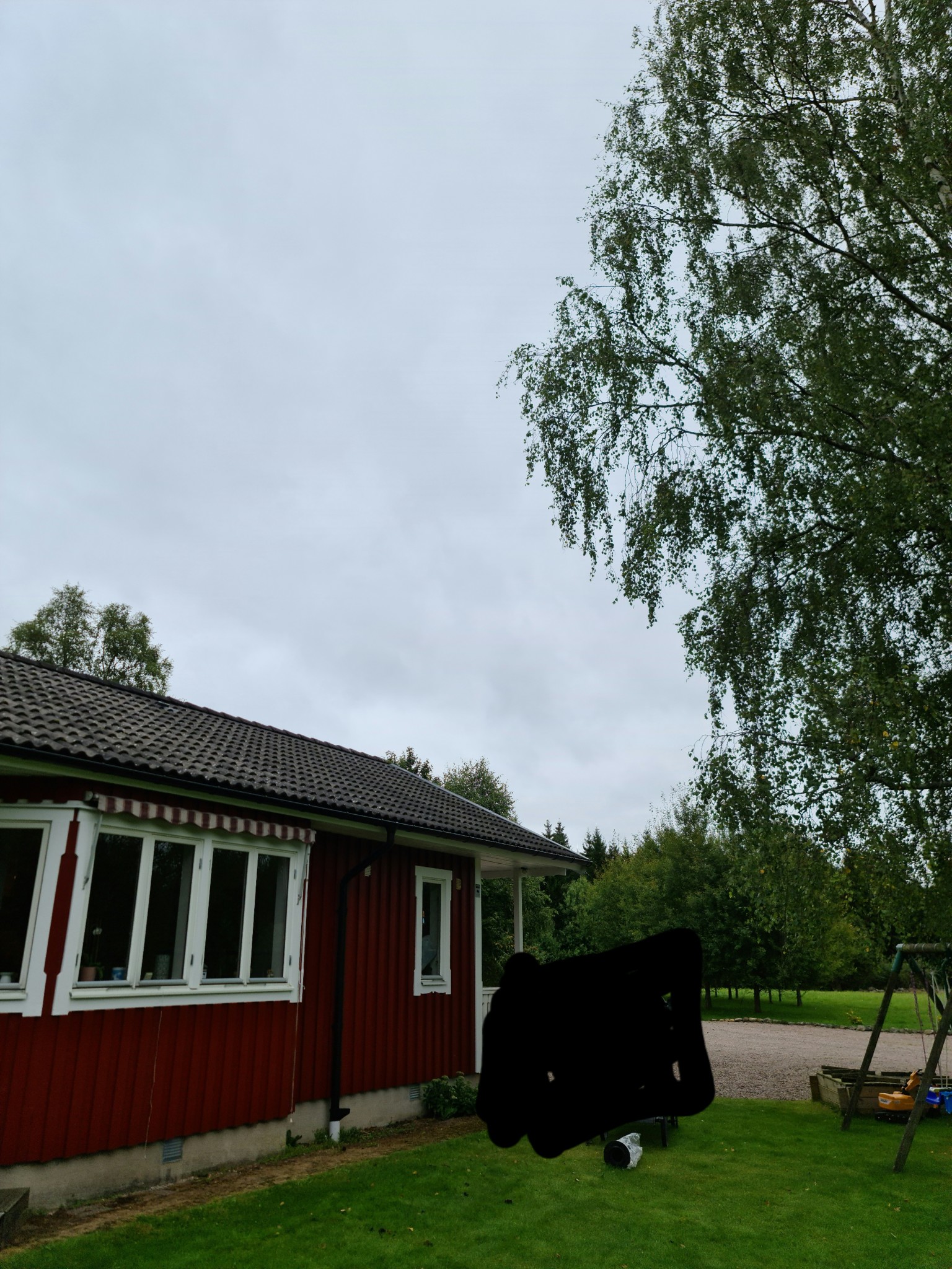

Ställde mig frågan bara, vill man ha något nät över stosens öppning? Tänker på fåglar, löv o annat? Regnvatten kommer assistera med att spola avloppet lite såklart men jag har en björk precis i närheten som släpper massa bös på taket.

Normalt sett nej, inget problem.

Hm... kajor?
De sabbar alla skorstenar som inte används här.

Har inte så mycket kajor här ute på landet men en hel del småfågel så det var de jag tänkte på. Men då gör jag inget nu iaf utan tar det isånnafall när det sker
Glömde skriva att småfåglar älskar att åka rutschkana i avloppsavluftningarna…
