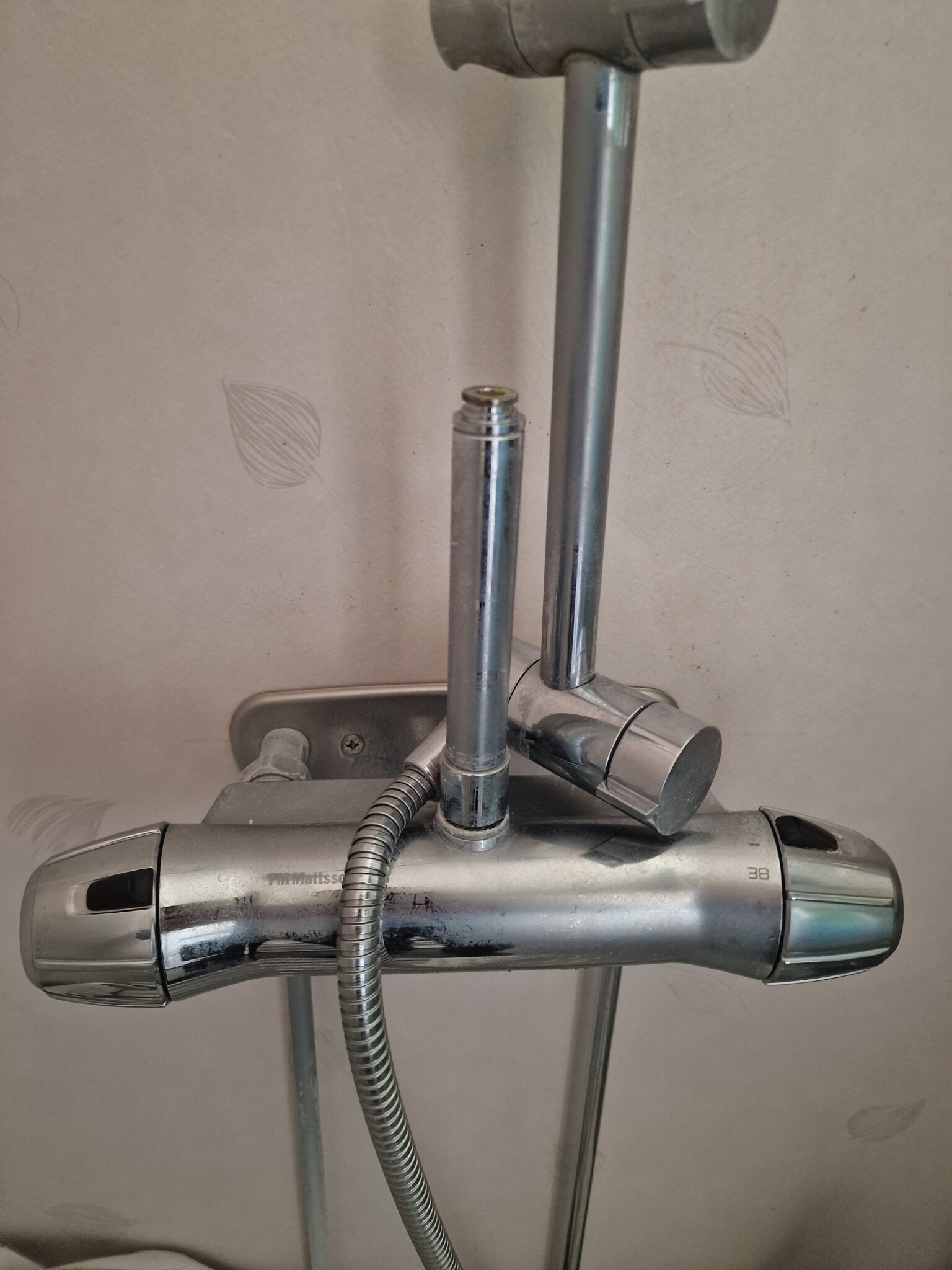

Röret upp mot takduschen läcker där jag nu plockat isär. Röret mot takduschen sitter bara ner i röret med sin egen tyngd. Räcker det att byta o-ringen för att få det tätt?
Eller är det att byta ut fler delar?

Det lär sitta en låsskruv på röret även om det är längre upp i något av fästena, men ja byt kring och då gärna en som är någon tiondels millimeter större.
Sitter skruven i själva hållaren till det lösa handtaget?
