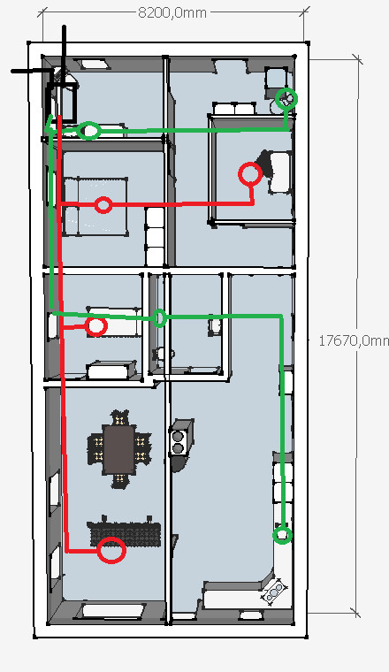

Har ett 1½-planshus som ska få till ventilation. Övervåningen är inte inredd idag men jag vill inte dra ventilationsrör som kan försvåra inredning av ovanvåningen i framtiden.
Hade rördragningen fungerat?
FTX-agget ligger i kattvinden. Huvudledningar i 160mm, avstickare i 125. Alla på bilden horisontella rör går mellan mellanbjälklaget alla vertikala går i kattvinden utan att behöva gå igenom bjälklaget på det hållet. Och så ett antal ljuddämare på vägen.
Röd = tilluft
Grön = frånluft7
Svart = FTX agg samt avluft och tillförsel.
Tänkte också köra friskluften och avluften ut ur kortsidan samt ut ur takfoten för o slippa gå igenom taktäckningen - är det smart?
