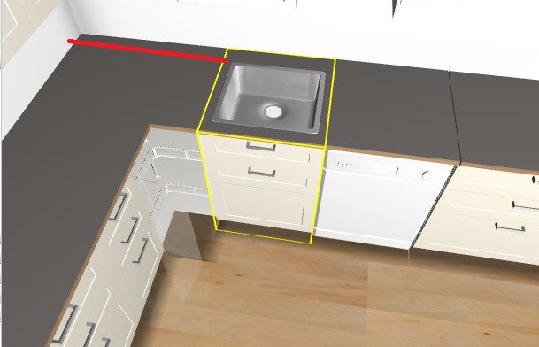

Vi håller på att planera vårt nya kök och idag har vi ett 140cm långt skåp som går rakt in i hörnet där vi idag har ett rör som går till en vattenutkastare.
Tanken var att vi skulle använda ett likadant skåp i det nya köket men det visade sig att detta inte är godkänt att ha diskho i (enligt IKEA i alla fall)
Det enda vettiga alternativet är att köra på ett hörnskåp med karusell men då är frågan om det är tillräckligt bra med plats för att komma åt och dra rör osv? Är det godkänt osv?
Så här kommer röret gå med lösningen då det är ett hörnskåp/karusell och sen ett 60cm brett diskbänksskåp.

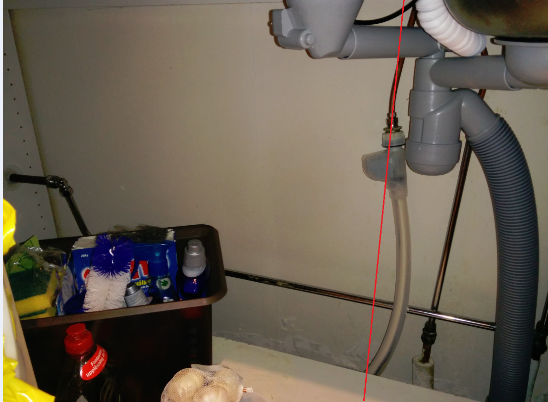

Här en bild inifrån nuvarande skåp, det röda strecket visar ungefär var skarven mellan hörnskåp och diskbänksskåp kommer att komma.
Längst till vänster ser man var röret till vattenutkastaren kommer in.
Vi har dragit en slang under skåpen. Den ligger ca 5cm från golvet och sen avslutar med vinklat anslutning.
Vid behov kan man dra ut skåpen då vi inte limmade fast dessa.
P.s. utkastaren kan förkortas.Bara att dela på och såga 2 delar lika mycket.
