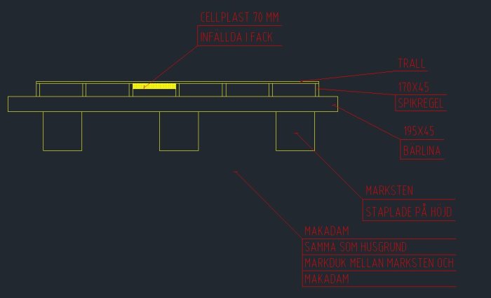

Hej byggahus folk!
Ny på forumet,
Tänkte se om nån med bra byggerfarenheter kan hjälpa mig med mitt uterum :)
Har ett 50 m2 stort altandäck jag glasade in till ett uterum för nått år sen.
Problemet är att det blir väldigt fuktigt höst/vinter.
Grunden är enl bif bild.
Bärlina 195 spikreglar 170 med infällda cellplastskivor för isolering.
Problemet är markfukt tror jag.. Av förklarliga skäl finns ingen byggplast i botten då det vart altandäck först..
Om man ska stoppa markfukten, tror ni att man ska häfta en byggplast under spikreglarna
eller lägga den mellan heltäckningsmattan och trallen på ovansidan?
Det blir väldigt svårt att få dit den på marken och få tätt runt markstenen som bärlinan vilar på...
Nån som har några bra ideér?
Tacksam för hjälp!
