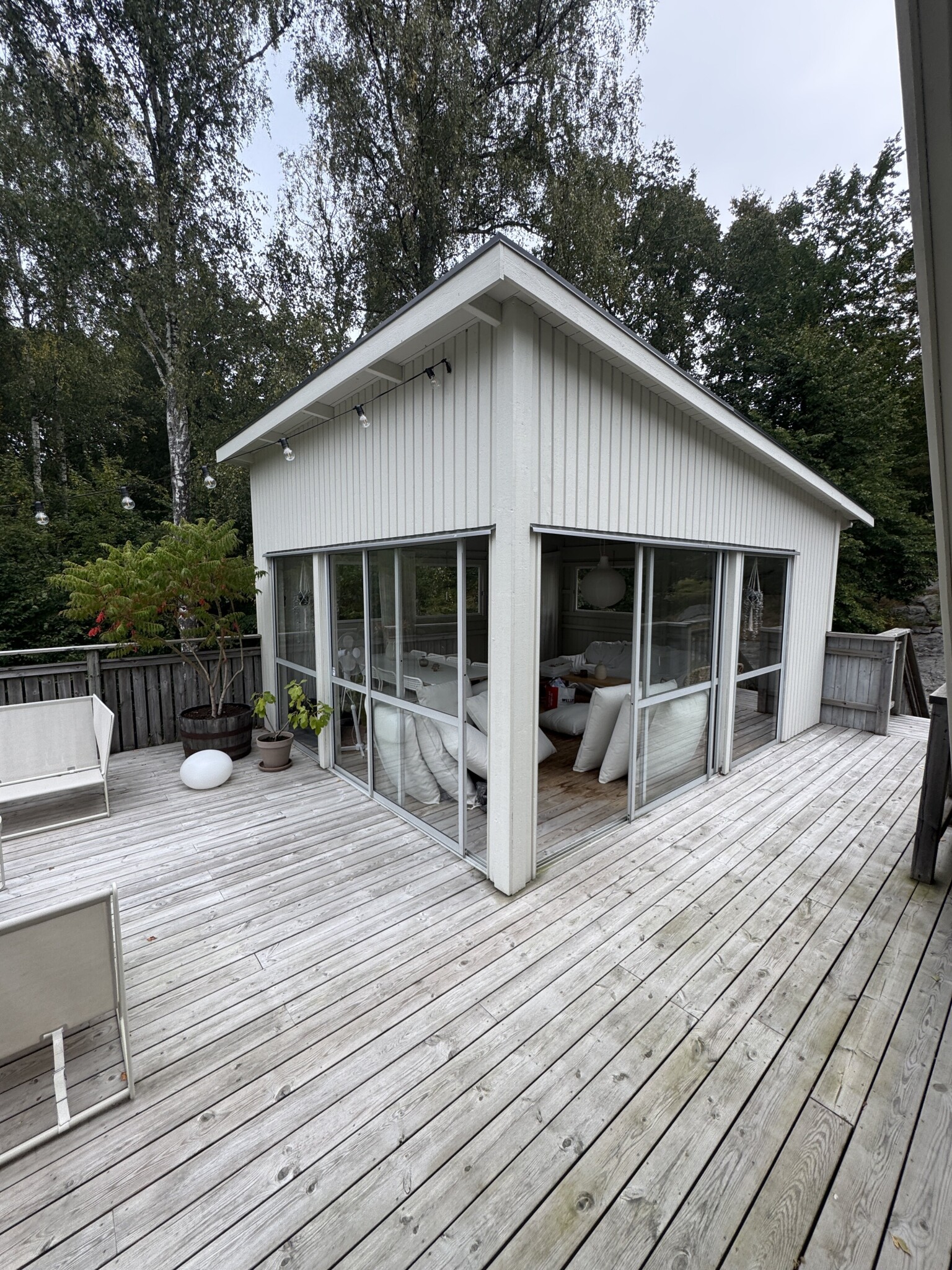

Hejsan!
Vi har ett uterum som står separat från huset där vi har problem med fukt där mögel bildas på sommarmöblerna under vinterhalvåret.
Uterummet är inte isolerat och saknar el men jag har eluttag nära tillhands på fasaden.
Räcker det med att bara sätta in enkla ventilationsluckor på vardera sida upptill och nertill? Eller kräver det någon form av frostvakt eller liknande?
Tacksam för hjälp och rådgivning innan jag tar tag i det 😊

Vi lämnar skjutdörrarna öppet några cm men uterummet är byggt ovanpå vårt garage. Med en stor utedel så det kanske framför allt då beror på detta om jag tolkar din fråga rätt?
Dvs det är fritt fram för fukt att tränga in från golvet.
Bifogar bild på hur det ser ut 👍
