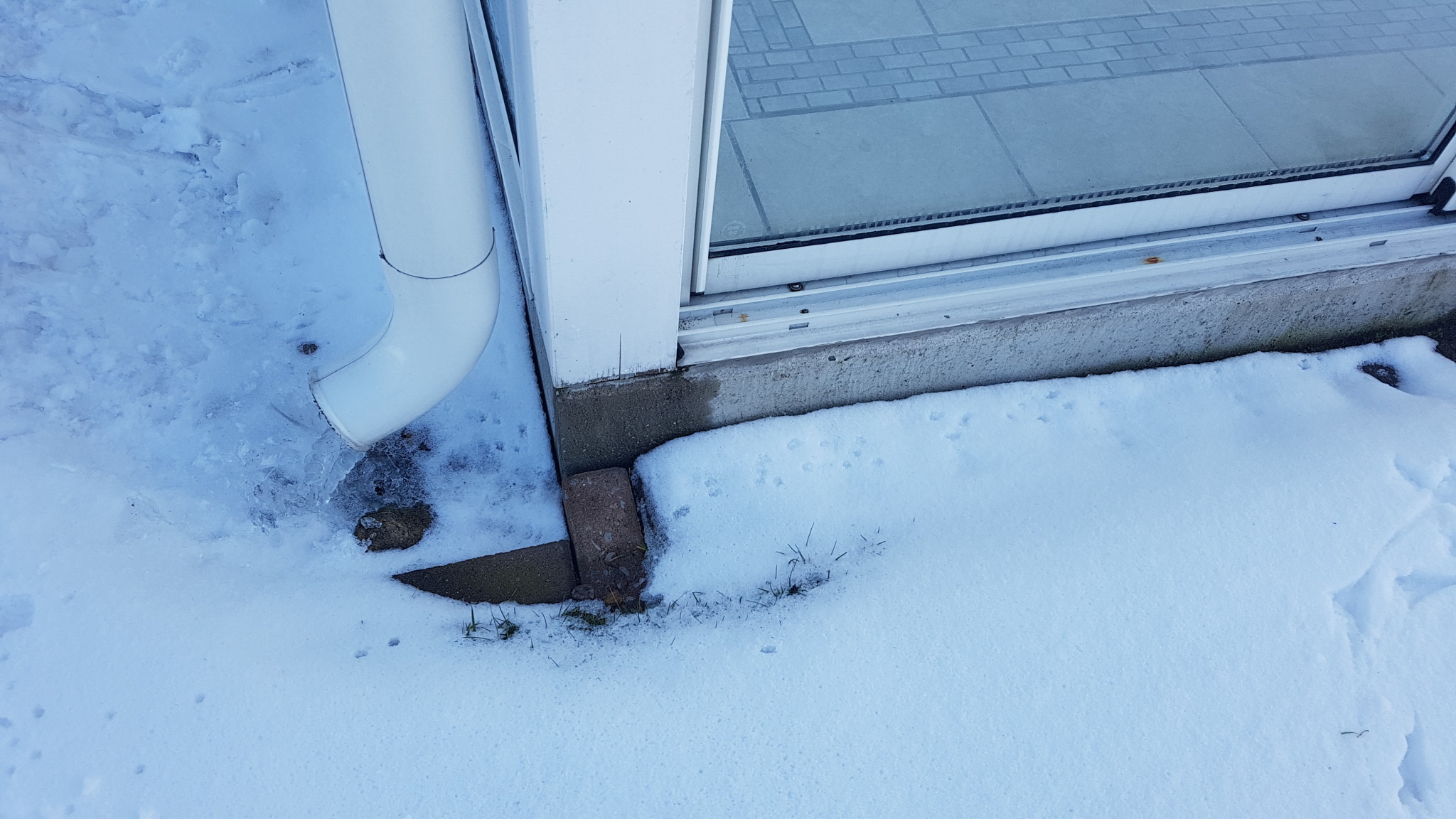

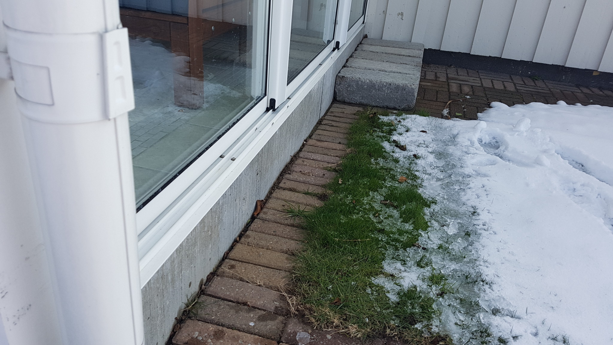

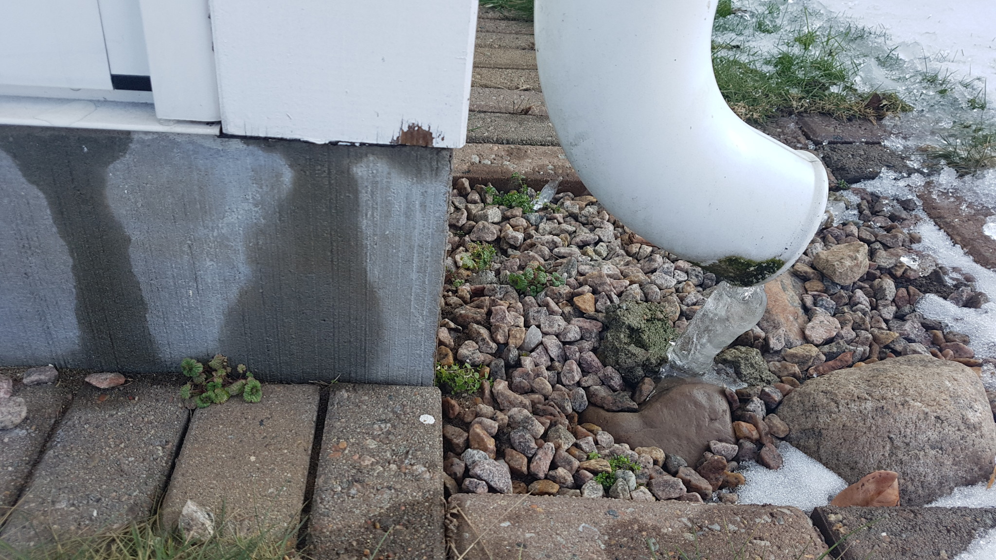

Vi ohändiga husägare har fler frågor till er med större kunskap. Denna gång gäller det vårt uterum. Byggt för 10 år sedan. Enligt den som byggde uterummet har de lagt frigolit sedan gjutit med betong. Ingen golvvärme. Ej vinterbonat. Längst ner mot golvet på två av trästolparna (stolparna där skjutdörrarna är fästa) är träet på vissa ställen mjukt och fuktigt. Både utifrån och inifrån. Men bara just där. Har tagit bilder för att ni ska se hur det ser ut.
Är det rent åt pipan hur grunden ser ut? Står den nära marken eller varför blir den fuktig just där? Är dräneringen dålig tro? Stuprören leder ner till små stenkistor på två ställen runtom uterummet. Vad kan man göra åt detta?
Sen har jag ytterligare en fråga. Marken sluttar inåt mot huset om man ser till hur uterummet står på marken Min sambo tror inte detta är ett bekymmer, men jag är osäker på att det är okej att den sluttar inåt.
Mvh husägarna som försöker lära sig...
