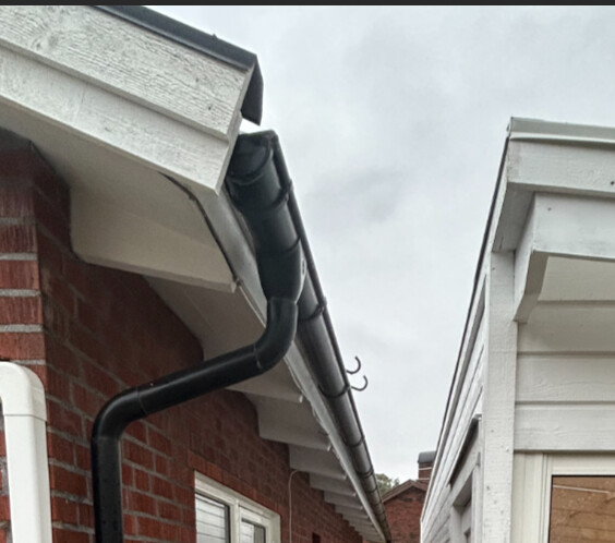

Nuvarande uterum ser ju ut att vara lika högt som takslutet på villan, hur har du tänkt bygga ihop det?
Ska du sänka taket på uterummet?
Eller bygga ihop bägge taken och utöka nuvarande uterum genom att riva väggen närmast huset och låta tegelfasaden bli ny innervägg i uterummet?
Precis som du säger, min tanke är att riva väggen och ha tegelfasaden som vägg.
Tanken är att jag sänker hela uterummet och därmed kan komma in med kanalplasten under stuprännan på huset.
Uterummet står på plint och är upphöjt ganska mycket. Är osäker på om jag kan fästa bärlinan i teglet direkt.
Tack!
