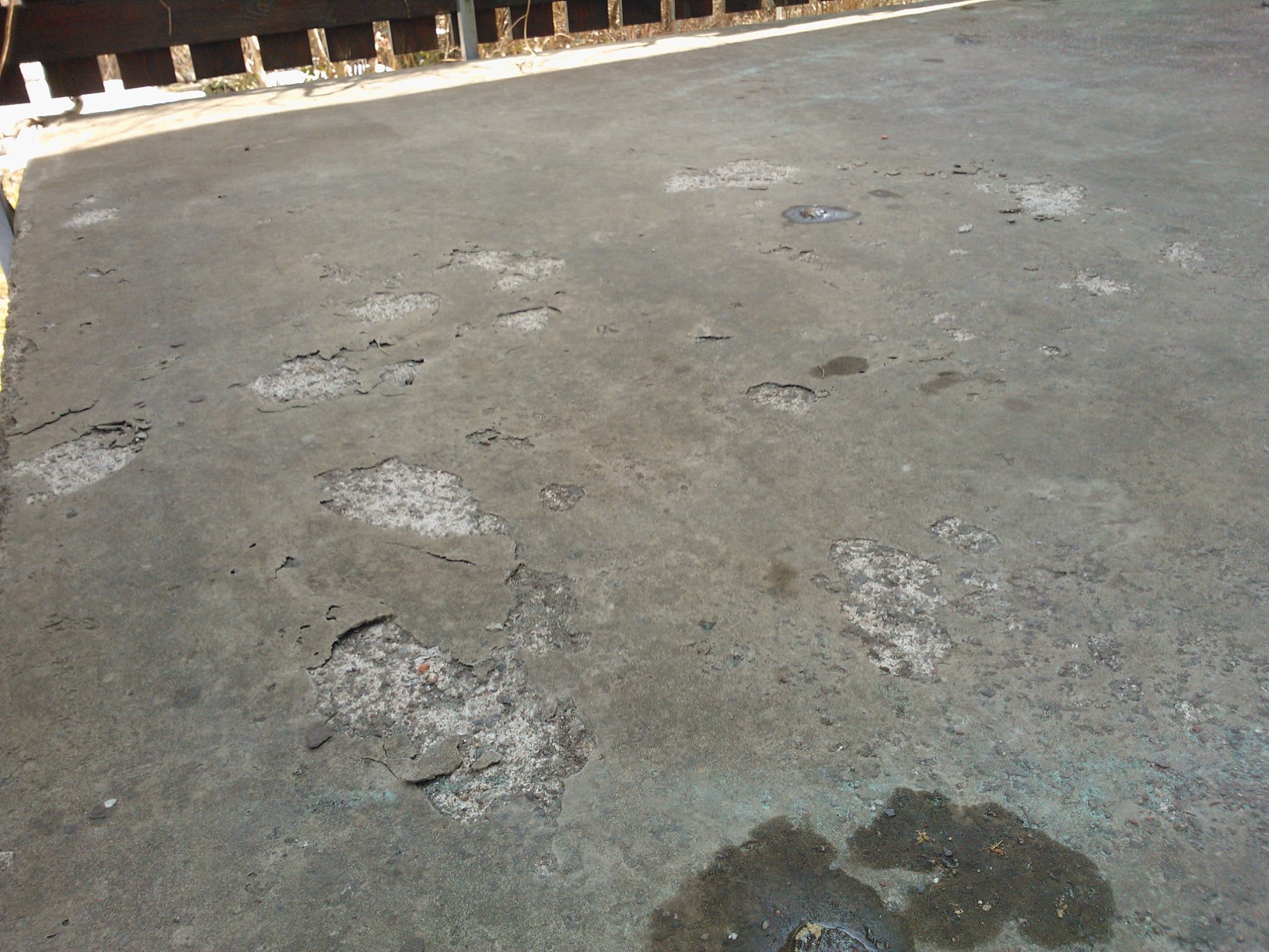

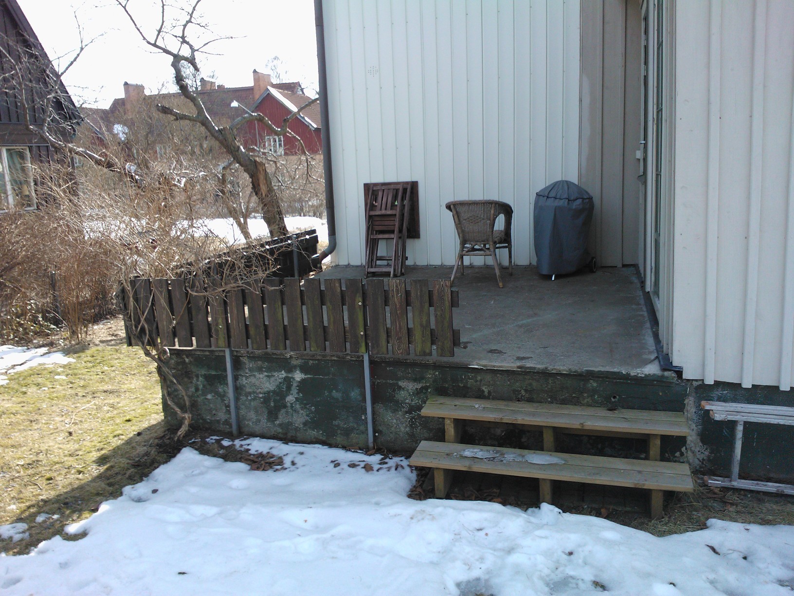

Vi har en uteplats ovanpå ett källargarage. Golvet är en betongplatta. Det finns inget läckage idag och inget vatten blir stående. Lutningen är 1cm/m.
Jag vill bygga trall ovanpå och då är frågan om det är klokt att lägga någon form av tätskikt först. Isåfall vad?
Ytskiktet har fått en del skador, se bild. Bör jag spackla dem innan jag gör något annat? Tips på produkt för det?

Någonting som hindrar regn och snö från att lägga sig på betongen är bra. Tänk bara på att det är bra om betongen får andas, att sätta ett tätskikt rätt på betongen kan få lite jobbiga följder fuktmässigt innåt garaget med tanke på dn eventuella fukt som kondenserar i konstruktionen då inte kan torka ut. Tänk källarvägg typ.. Spackla i skador är alltid bra då skador leder ner vatten som fryser och spränger loss bitar, till slut börjar armeringen rosta och det ser tråkigt ut. Tänk även på att absolut inte borra i konstruktionen för det leder in fukt.
Tack för svar!
En lösning med t.ex. plåt mellan reglarna kanske skulle vara bra då? Tror att jag läst om något sådant system här på forumet.
Kan jag förresten bara lägga reglarna direkt på betongen? Eller ska jag lägga något emellan?
Finns det tips på lämpligt spackel att laga skadorna med?

Skulle det här kunna funka:
Tänk vanlig takplåt som täcker hela uteplatsen. Sån plåt som är kantigt korrugerad. Välj en tryckimpregnerad regel som är lagom tjock så den på högkant får plats i åsarna. Om jag tänkt och "mätt" rätt så borde åsarna på en vanlig takplåt vara ca 40 mm breda? Klyv reglarna på längden så att du får två långa kilar av varje. Eller rakt, den befintliga lutningen kanske räcker....? I så fall behöver du inte ens klyva någon regel, köp någon form av läkt i så fall...
Anyway, lägg ena delen av reglarna - eller en läkt - löst på ditt lagade garagetak med lämpligt avstånd emellan, lägg därefter på plåten och justera reglarna/läkten så att plåten ligger med sina takåsar på reglarna. Lägg sen del två av reglarna - eller en läkt till - ovanpå takplåten, ovan de undre reglarna/läkten. Dra skruv genom övre regeln/läkten, genom takplåten och ner i den undre regeln/läkten. Se till så att takplåtens dalar inte ligger mot betongen. (Detta beror självfallet på tjockleken på den undre regeln/läkten. Lägg sen trallvirke ovanpå reglarna. Vill du förankra hela härligheten så gör du reglarna så långa att de sticker ut lämplig längd utanför garagetaket och så tillverkar du ett staket med 45x70 eller 45x95 stående stolpar som dels fästs i de utstickande liggande reglarna och dels antingen skruvas fast i garageväggen eller (om du inte vill borra hål däri) förankras i marken med jordspjut.
Kan det funka tro? Du borde nu ha ett regnskyddat och ventilerat garagetak och ett snyggt trallgolv att sitta och päsa på.

Det låter vettigt. Kommer nog köra på det. Måste mäta lite bara så att hela konstruktionen får plats under dörren.
Om jag har sett rätt så har takplåt av typ tp20 åsar på 35mm bredd. Då borde en vanlig 34mm trallbräda funka som regel. Kanske lite vingligt under själva byggandet, men finns det andra nackdelar?
Jag tror att tyngden kommer räcka mer än väl för att hålla det hela på plats men om jag bestämmer mig för att förankra så blir det i fasaden.
