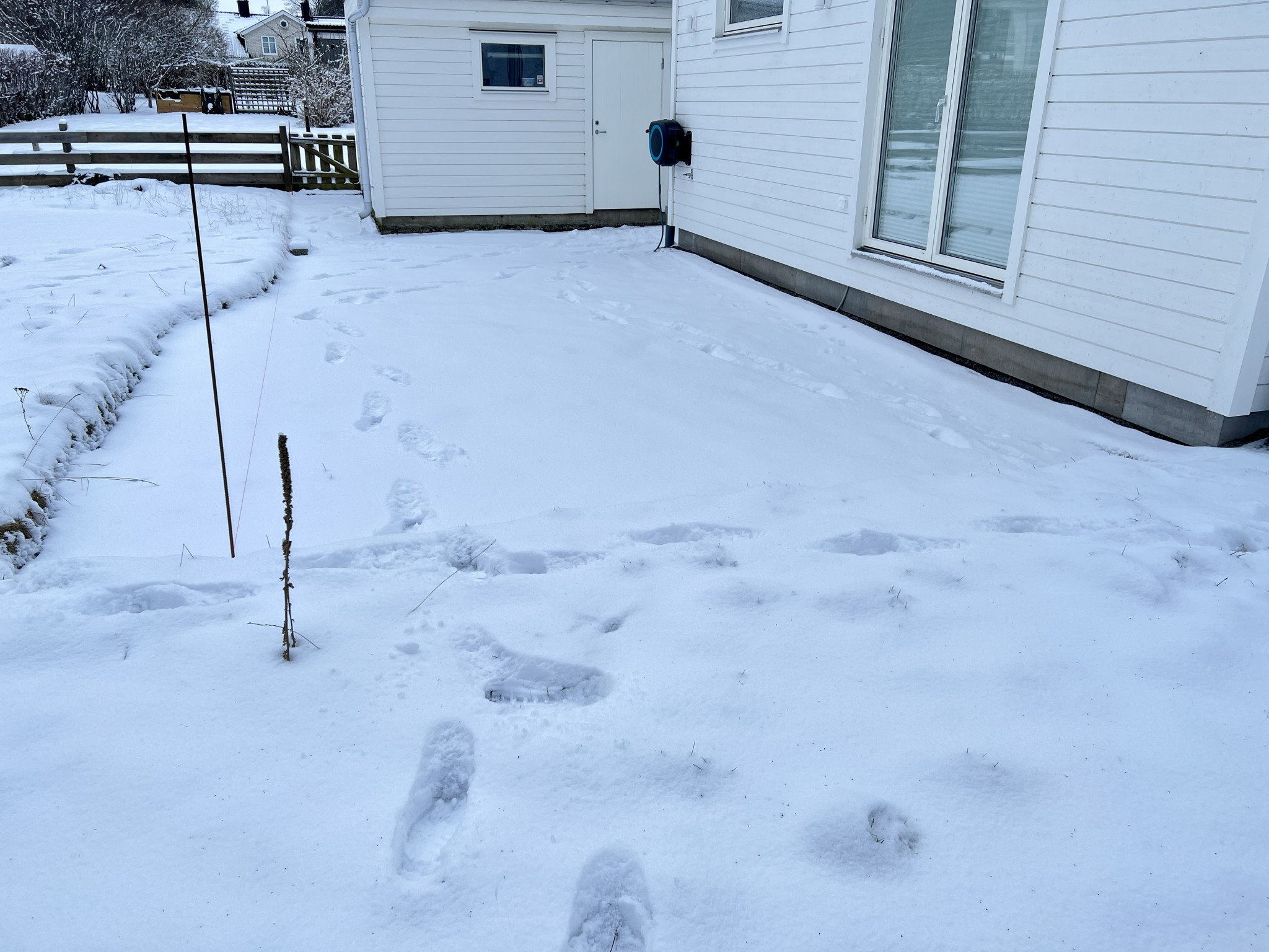

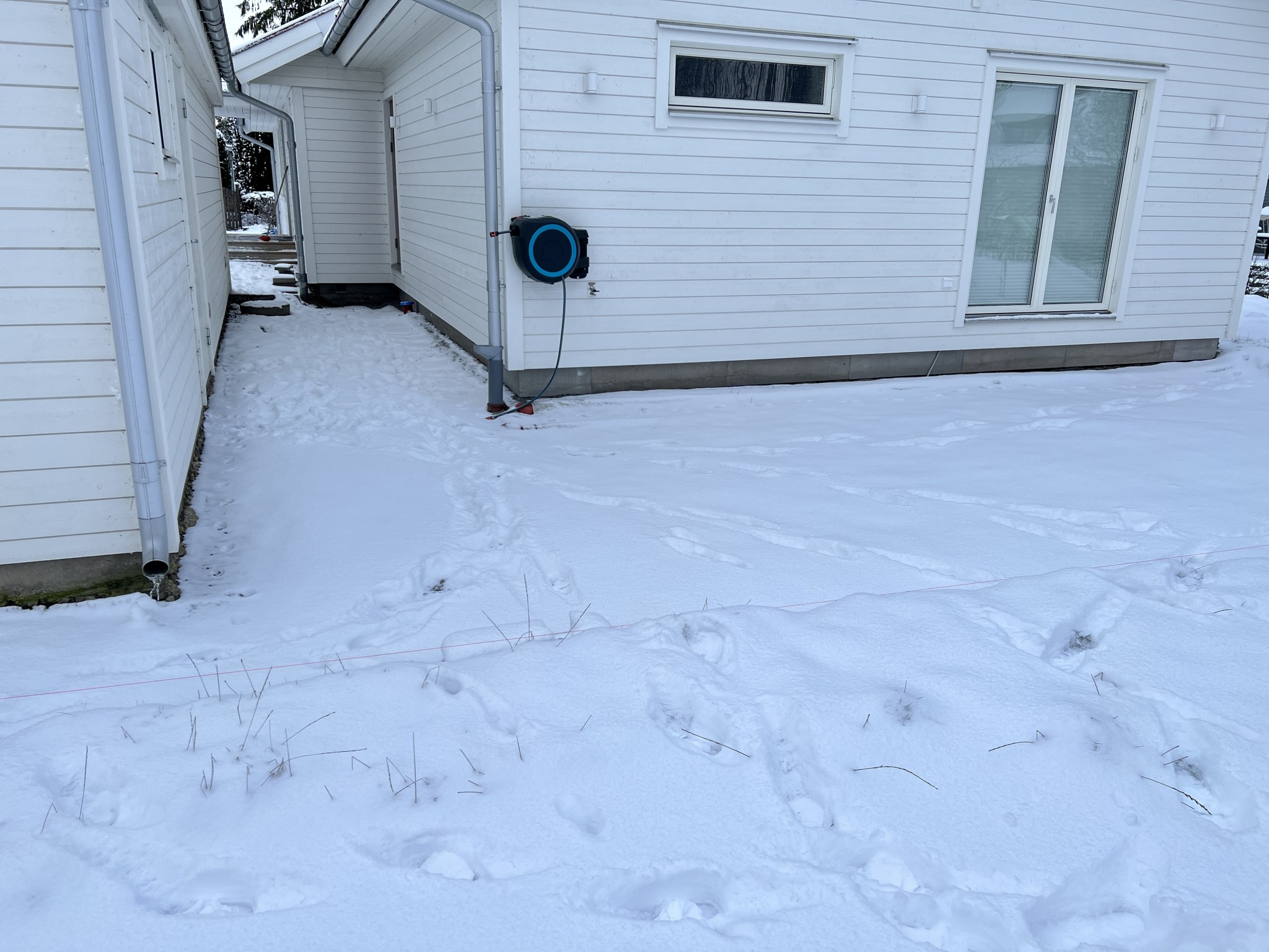

Så snart våren kommer ska vi göra iordning en av våra uteplatser, där tanken är att denna ska utgöras av singel som underlag.
Uteplatsen kommer ansluta till husets kortsida och även en intilliggande garage. Därför är tanken ett frånluftdon på underliggande massor. Vid mötet med gräsmattan kommer corten utgöra kant som håller allt på plats.
Nu till frågan. Har försökt att hitta info på nätet om vilket underlag som är bäst under singlet, men blir inte klokare. En del menar att det är självklart att använda kross för att få en stenhård yta som bas till singlet. Andra menar att makadam är det bästa då det dränerar bättre (med tanke på att singlet ansluter till två husgrunder). Vissa menar att man behöver fiberduk under kross/makadam, andra menar att det går bra att lägga underlagsmassor direkt på mark utan fiberduk så länge all matjord är bortschaktad…
Någon klok här på forumet som kan guida mig rätt i denna djungel? Kanske med egna erfarenheter?
Tack på förhand!

När vi anlägger trädgårdar och gångar hos kunder på jobbet så gör schaktar vi alltid bort jorden beroende på hur sunkigt det är så blir det olika djup och ifall man i framtiden vill ha det till något annat och sen bärlager 0/32 som sen toppas med 5cm dekorsten. Eventuellt är det fiberduk mellan jorden och bärlagret beroende på underlaget. Vad menar du med frånluftsdon? Förklara gärna.
Du får också lägga upp en bild på ytan du ska göra om så kan jag nog komma med något annat förslag. Mycket beror på också med lutningar och om hus/garage är dränerat och hur stort det ska bli

Hårdgör ytan under och med fall åt det hållet som lämpar sig bäst. Längst upp kan det vara rätt bra att ha ett material som är ungefär i samma fraktion som singeln. Så om du tänkte ha 8-11 singel så kan du kör 0-8 eller 0-16 under.

Bifogar några bilder så det framgår lite bättre hur det ser ut och är tänkt. Utgrävt område på bilderna ska alltså vara singel. I dagsläget är det utgrävt cirka 20-30 cm mot tilltänkta nivåer. Jorden är borttagen. Uppspänt snöre avser tilltänkt linje med corténplåt som kommer rama in allt.
Tack för svaret och tipset! Då väljer vi likvärdig fraktion på den översta delen av bärlagretP Prodigys skrev:
Kommer bli en stor o maffig yta! Bara släng ut bärlager av 0/32 eller 0/18 funkar bra med. Har ni dåligt med möjligheter att få dig olika fraktioner så ta bara en sort annars går det att ta en grövre i botten och toppa med stenmjöl så har ni färdig botten till plattor till framtiden när ni tröttnat på o gå i singel. Tänk på o inte lägga för mycket dekorsten för det sjunker rätt bra när man går. 5cm lägger vi.

Som det är i dagsläget så ligger gammal gräsmatta lite högt precis som du såg på bilderna. Denna ska vi dock anlägga om och har tänkt att ha cirka 3 cm fall per meter från huset. Så vår tanke är att sänka nivån på gräsmattan någotS sinuslinus skrev:
