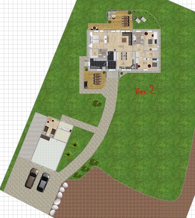

Grusgångar och uppfart enligt finplaneringsskiss. 0-18 eller krossat singel (makadam) 8-16, gårdssingel 8-16 eller gångsingel 8-16?
Gillar inte att rensa ogräs mer än nödvändigt och 0-18 gillar saker att växa mer i än krossat singel eller dylikt, är min upplevelse.
Varför gillar ni det ena eller andra?
Vad är era erfarenheter?

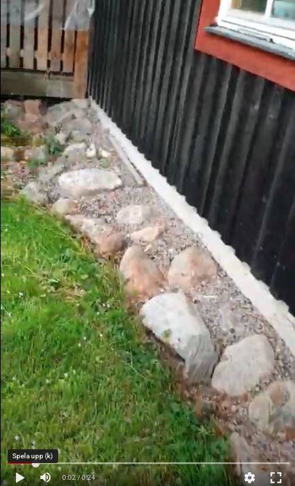

Tänker oss en natursten/krossat singel kant runt huset. Se bif. bild.
  • Översikt över tomtskissen med hus, garage och grusgångar, markerad med "Ver. 2". Huset är omgivet av gräs och gångar av krossat singel eller liknande.
  • Kant av natursten längs huset med grus och makadam vid sidan av gräsmattan, nära ett svartmålat träpanelhus.
