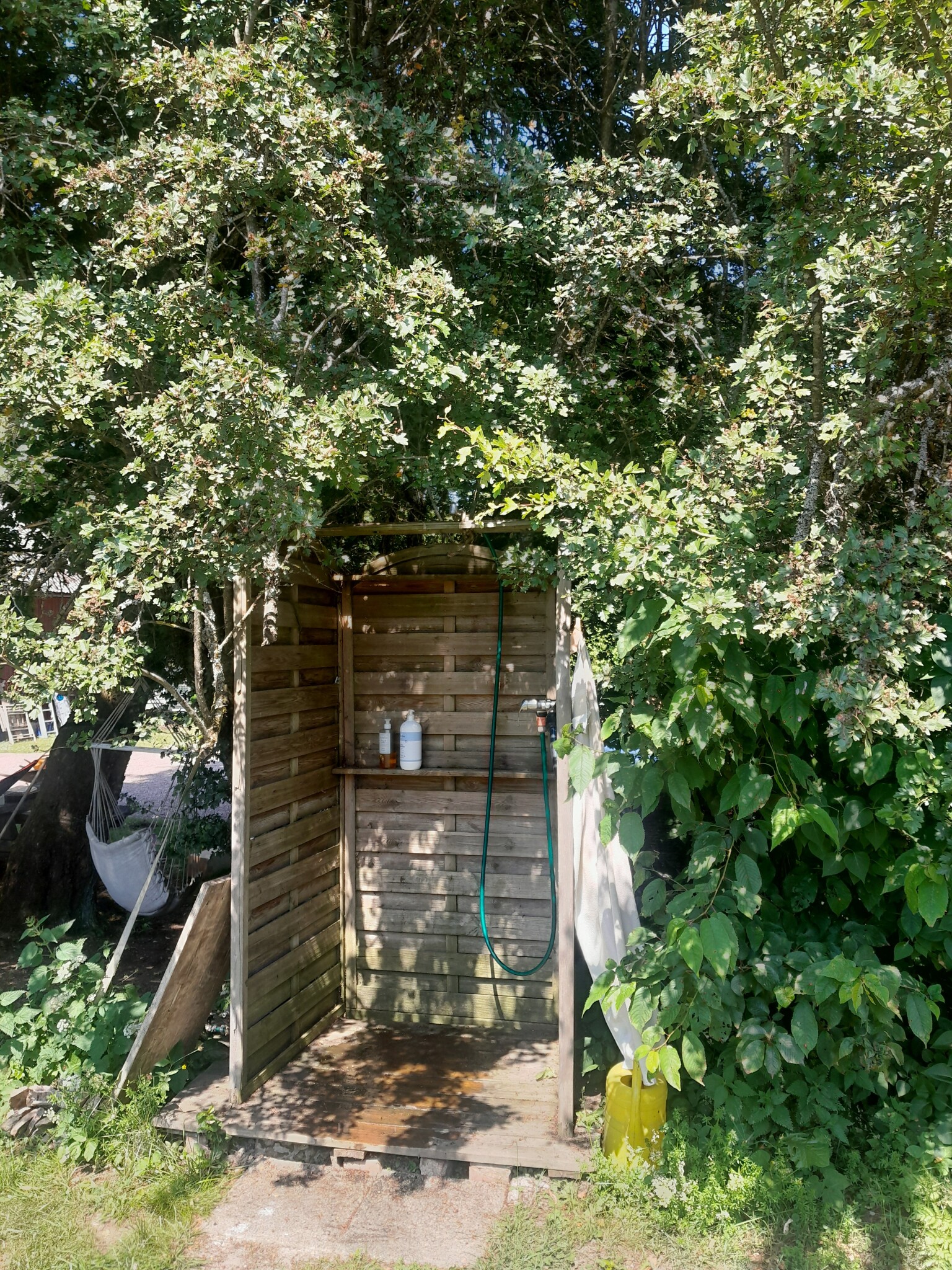

Vi har utedusch året runt. Det är toppen! Vi har två trädgårdsslangar (1/2") från källaren. Jag har kopplat på kranar från VV och KV i källaren med slangkoppling till trädgårdsslang som dras ut genom dörr på glänt och kopplas till duschblandare utomhus i ett litet duschbås (också med trädgårdsslangs-kopplingar). Har inte duschat inne en enda gång på ett år nu. Föredrar min käre utedusch till 100%!!
När det föreligger frysrisk så görs följande efter duschning:
* Jag kopplar ur slangen till duschmunstycket och tömmer denna (sitter kopplad med vanlig slangkoppling och trädgårdsslang så det är lätt).
* Jag lämnar blandaren helt öppen och ställd i mittenläge så att både kall och varmvatten är öppet.
* Går ned i källaren, stänger av vattnet och kopplar ur slangarna som töms i en golvbrunn (skulle gå att tömma i en hink om du saknar golvbrunn i källaren). För de som är intresserade så är duschen ungefär 1,5-2 m högre upp från krankopplingarna i källaren, så slangarna töms rätt bra om de är rätt längd. Är slangarna för långa behöver man lyfta slangen. Då börjar jag där högst uppe och ser till att succesivt lyfta hela slangens längd.
Detta har fungerat perfekt sen jag lärt mig rutinen. Vid något tillfälle innan jag lärt mig så frös slangarna. Då är det MYCKET viktigt att ha en extra slang där inne att koppla på till varmvattnet för att tina upp där det frusit. Det är rätt tufft att stå naken i badtofflor i minusgrader och inte få ut nåt vatten! Men med 60-70-gradigt vatten tinar allt upp väldigt fort iallafall!

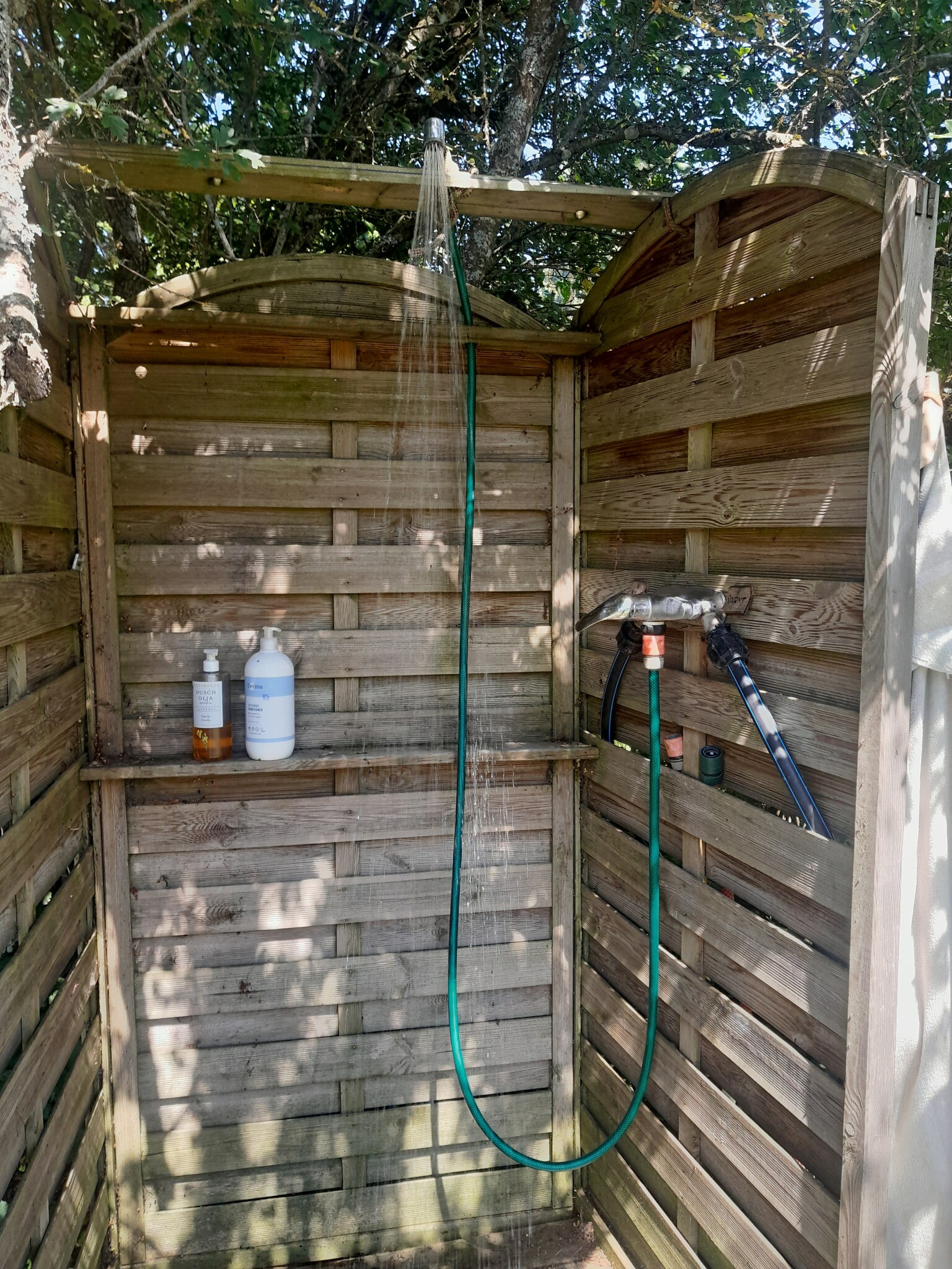

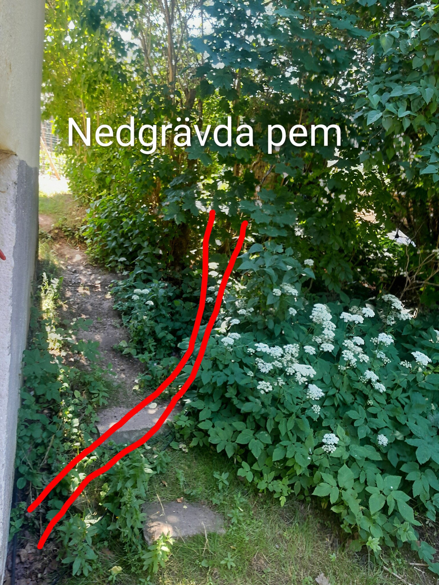

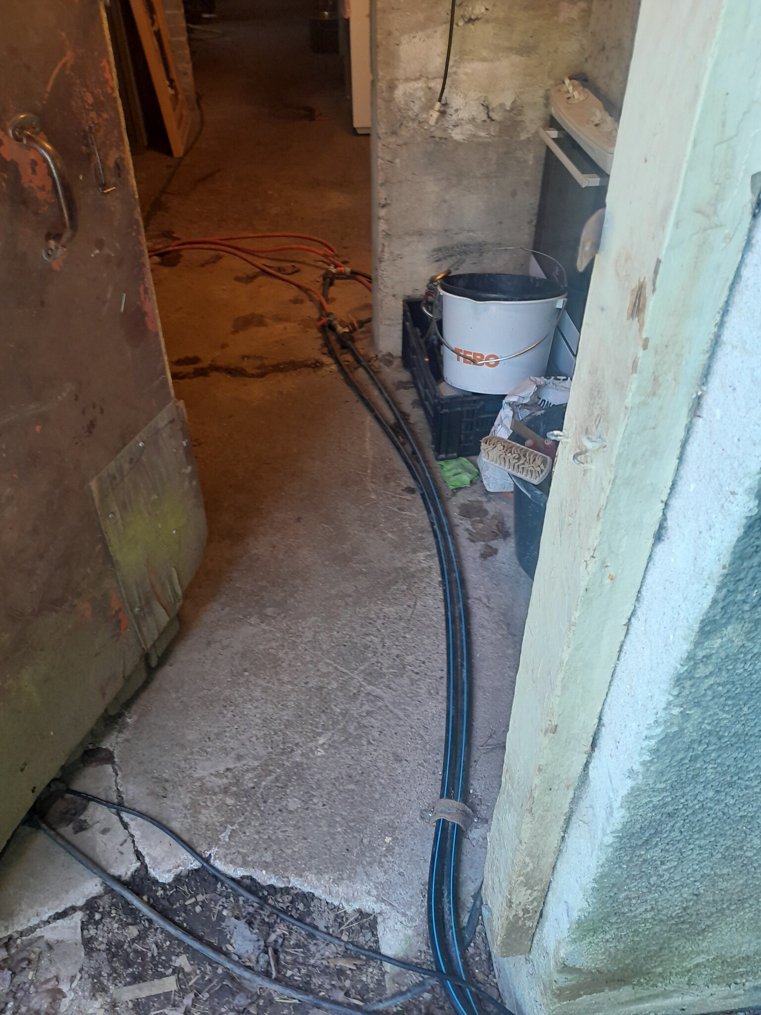

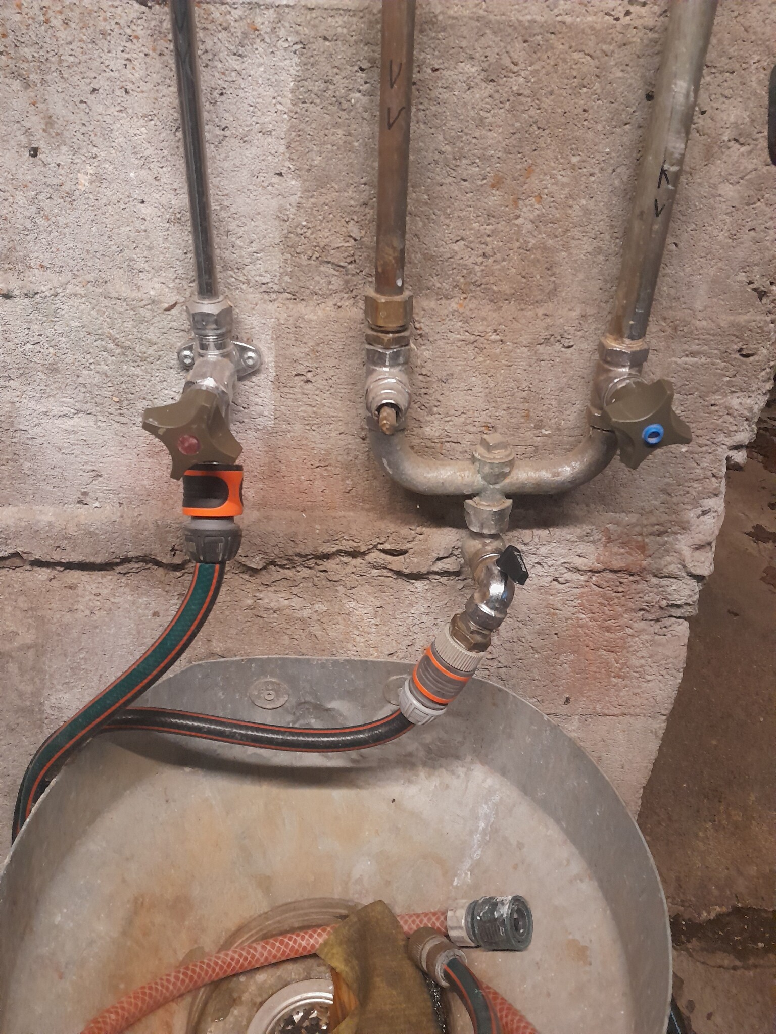

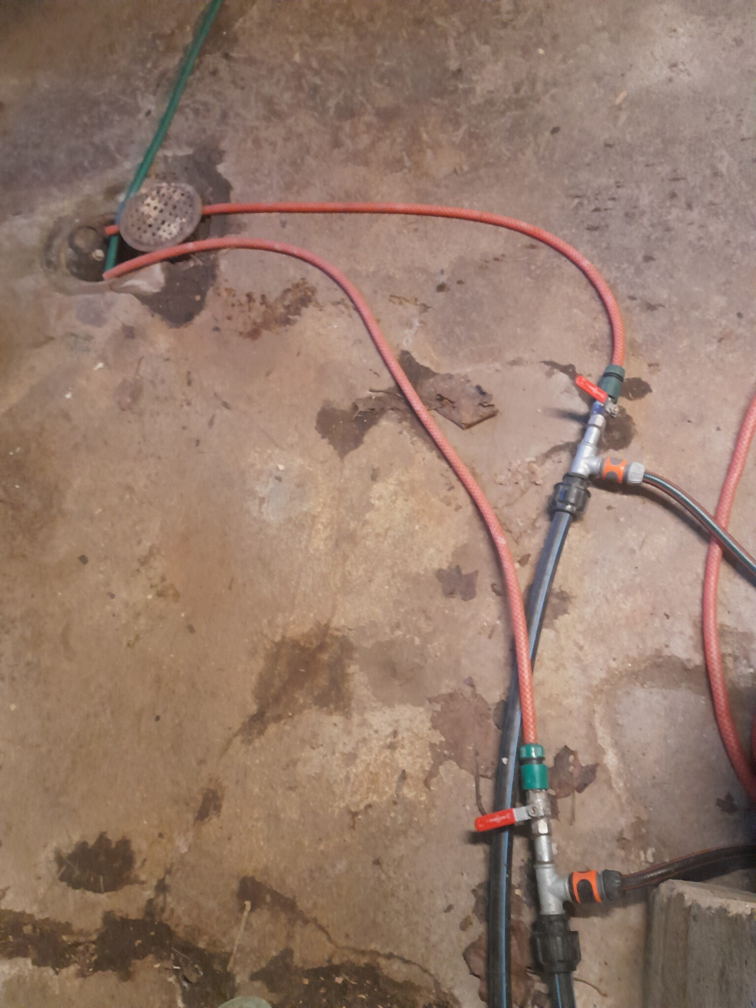

Tänkte bara uppdatera att duschen ännu är igång. Jag bytte ut trädgårdsslangarna till två PEM som är bitvis nedgrävda. Jag har satt på två ventiler i källaren för att lätt tömma på vintern. Det fungerar nästan felfritt! Ibland är det nån liten vattendroppe som fryser i
blandaren. i övrigt har allt fungerat toppen! Smidigare än dusch inomhus. Inget vattenlås eller golvbrunn att rensa. Inget golv att svabba. Ingen badrumsfläkt som brusar.
Jag skulle vilja påstå att det största problemet är när det fallit mycket snö och jag står och duschar. Då gör de varma ångorna att snön tinar på grenarna ovanför mig (duschen står under två stora träd). Detta gör att det gärna blir någon slags kaskadeffekt och det kommer en stor mängd snö från ovan mycket plötsligt.
Säg till om någon vill ha foton på allt så kommer det.

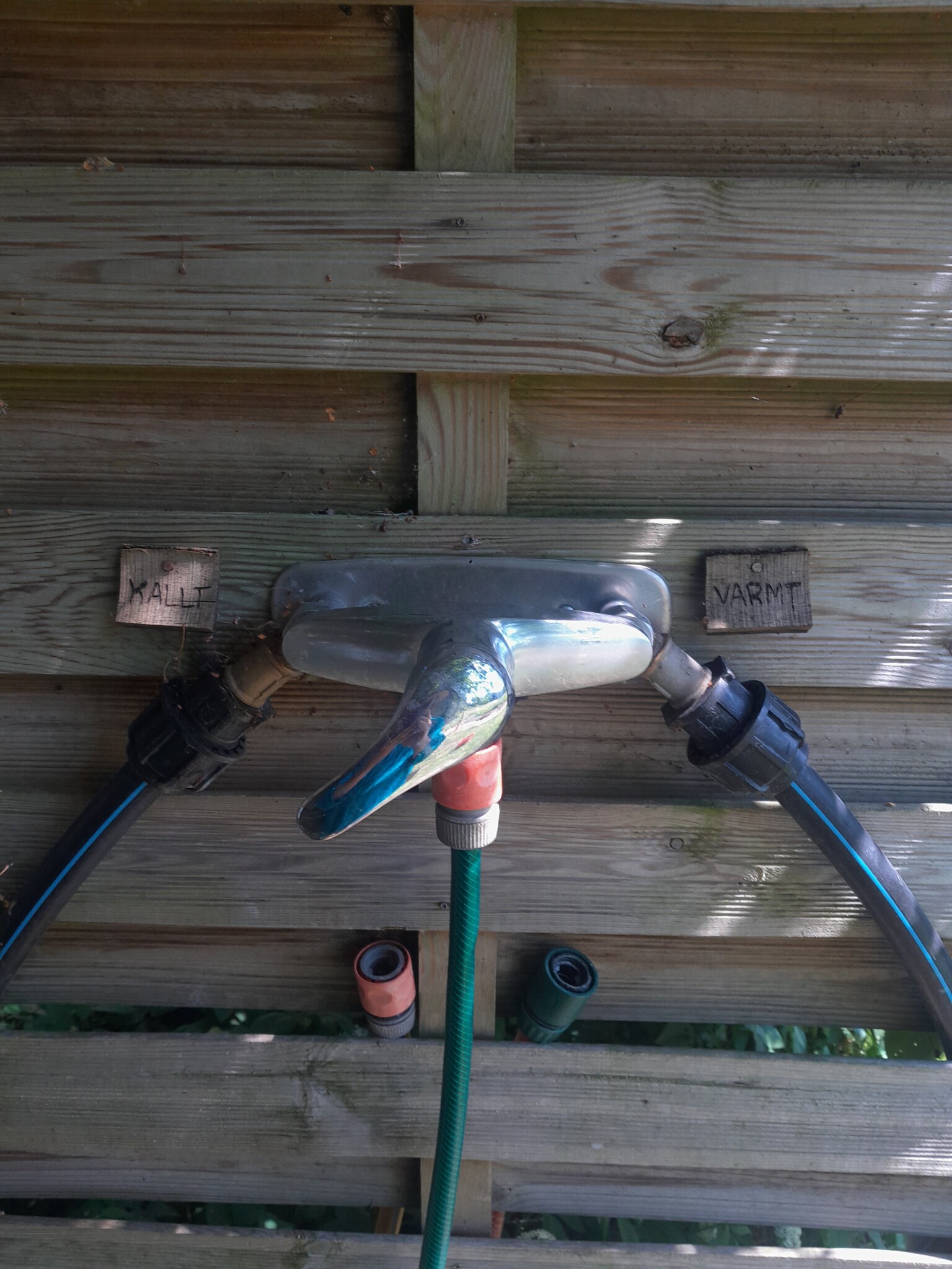

Här är två foton på själva duschen.N nevinator skrev:
Blandaren (lite andra slangar som hänger under för att enkelt koppla om till trädgårdsslang eller liknande)
Slänt med pemslangar
Slangar monterade i källargolvet
Ventiler för att tömma vattnet i golvbrunn på vintern
Och uttag direkt vid pump och vvb i källaren.
