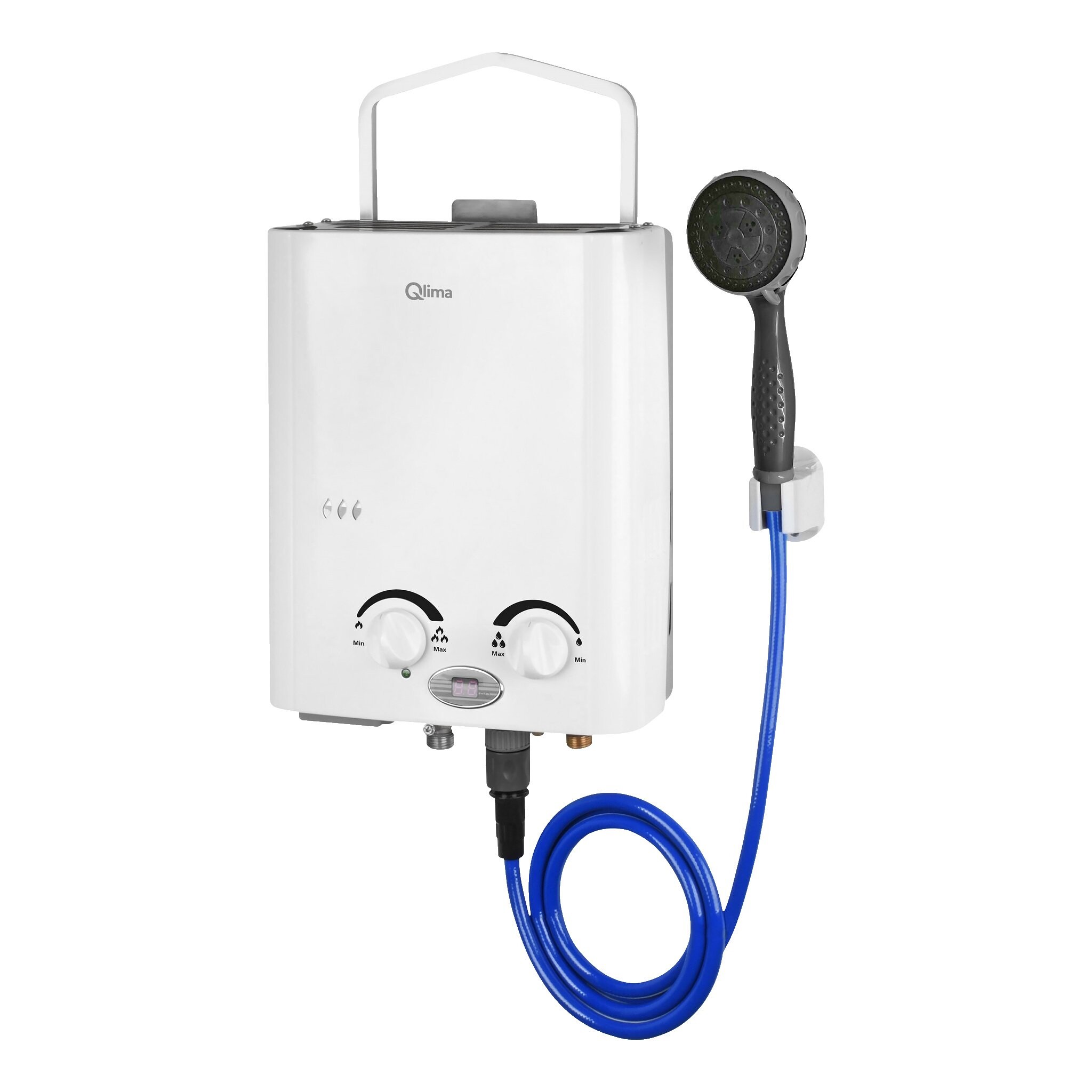

Den här är rätt fiffig,
https://www.jula.se/catalog/bygg-oc...beredare/genomstromningsvarmare-gasol-004576/
Kopplas med trädgårdsslang och drivs med gasol.
Jag vill minnas att det är några på forumet som har en sån som funkar bra.
Jag har en. Den funkar, men går inte jämföra med vad man är van vid från en vanlig dusch. En hel del trixande varje gång med temperatur.ClasseClas skrev:
