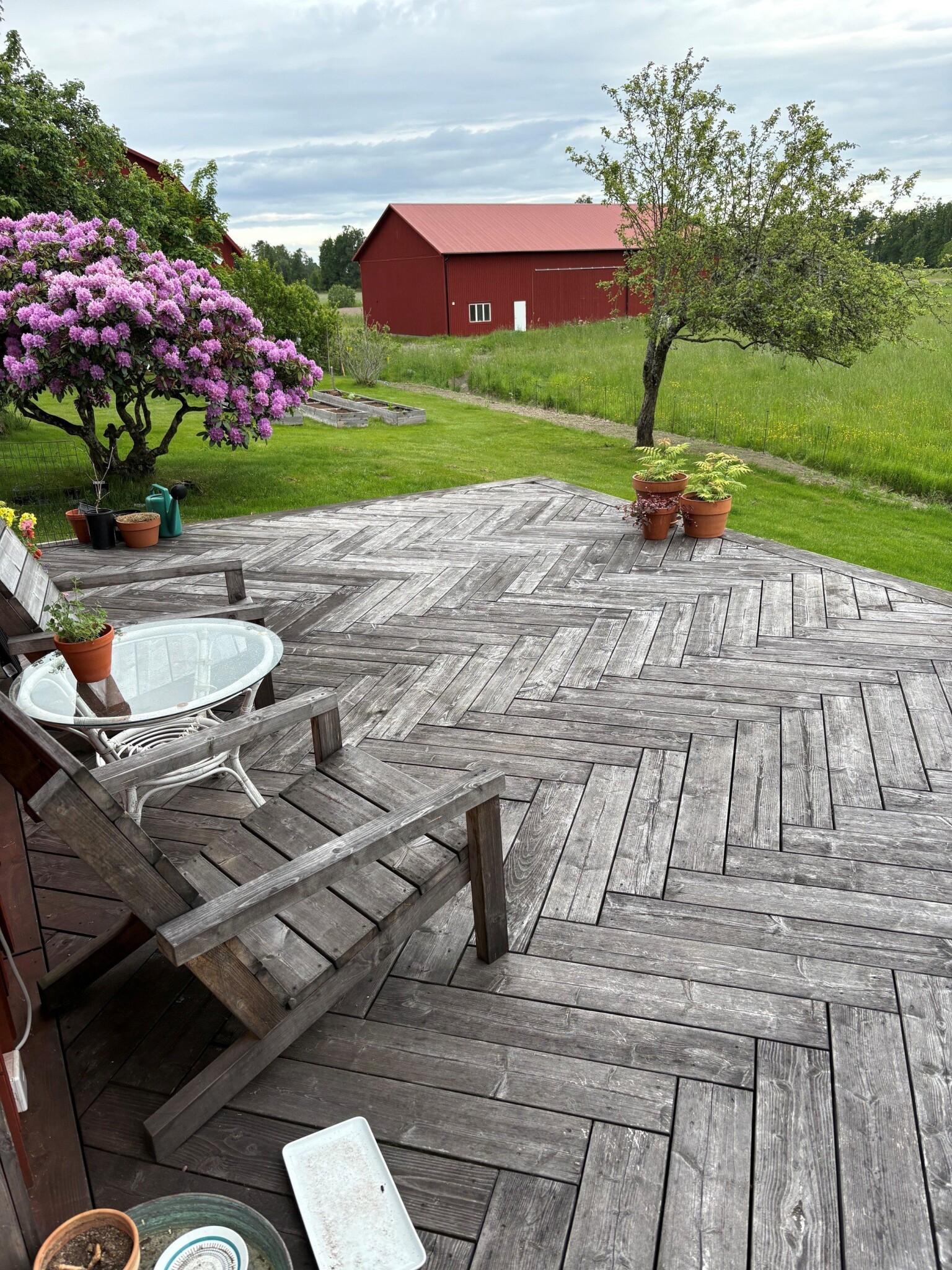

Byggde altan för fem år sedan. Som trall körde jag med helt vanliga 45x145 byggreglar som jag sedan behandlade med kokt linolja som jag värmde upp till 140 grader i fritös och penslade på. Mättade ändträt extra ordentligt.Torkade av överskottet efter en stund.
Nu har det ju bara gått fem år men inte en tillstymmelse till rötangrepp. Altanen har inte ens fått sig en tvätt på de åren (som synes på bilden) vilket ligger på listan att göra innan vintern kommer i år. Så, att bygga altan utan att använda tryckimpregnerat ser inte jag som ett problem.
