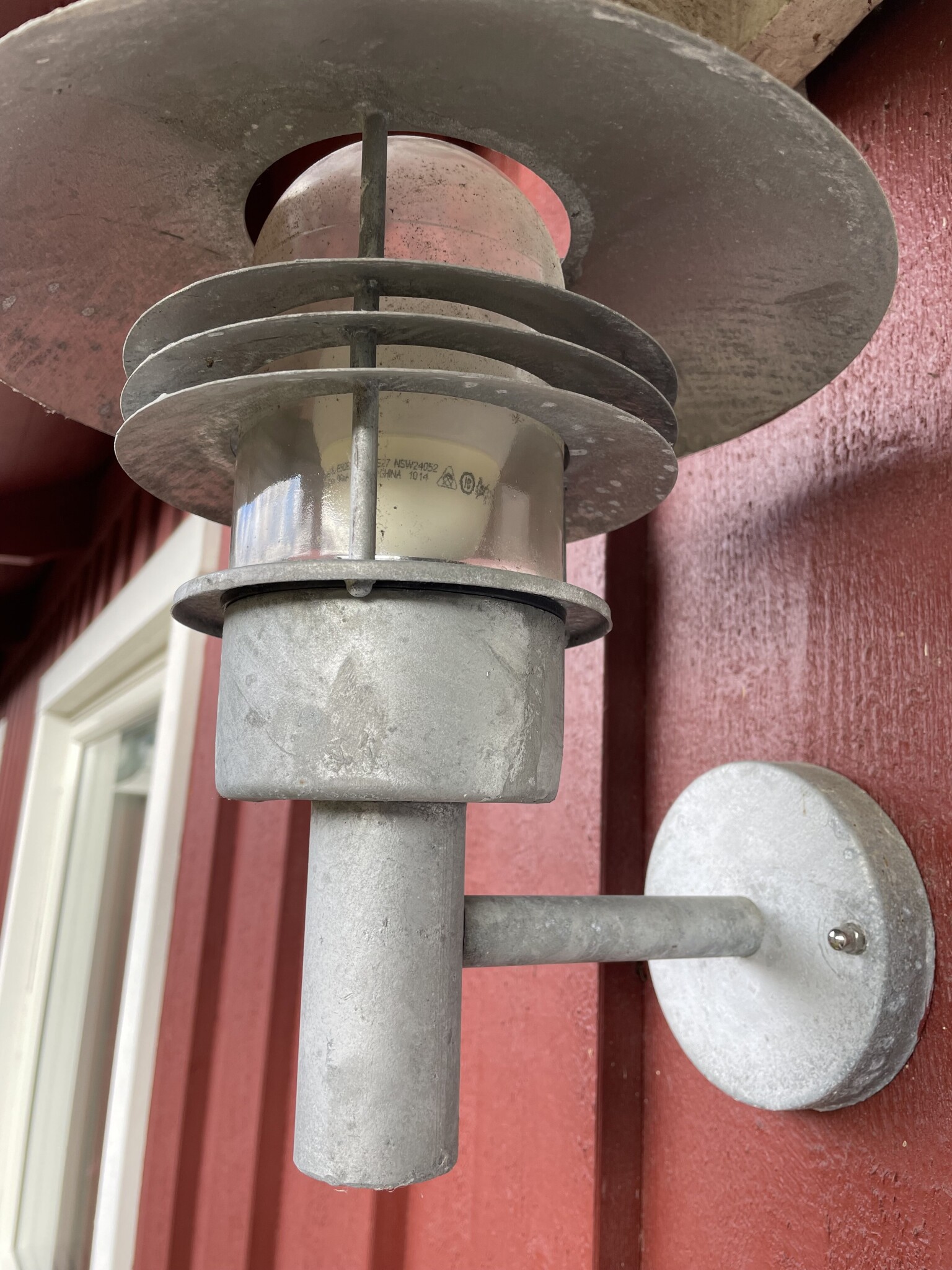

R redline61 #1 Medlem · 2 inlägg 3 apr 2025 16:36 redline61 Medlem 2 inlägg 3 apr 2025 16:36 #1 Hur byter man glödlampa på denna ute lampa? Inloggade ser högupplösta bilder Logga in Skapa konto Gratis och tar endast 30 sekunder #lampa
E etompau #2 Medlem · Skåne · 14 788 inlägg 3 apr 2025 16:38 etompau Medlem Skåne 14 788 inlägg 3 apr 2025 16:38 #2 De tre lodräta pinnarna sitter med skruv eller mutter. Lossgör dessa så kan sedan bländskydd och glaskupa lyftas bort.
Fotografen #3 Hobbyelektriker · E · 15 366 inlägg 3 apr 2025 16:40 Fotografen Hobbyelektriker E 15 366 inlägg 3 apr 2025 16:40 #3 Jag skulle säga att man skruvar av glaskupan, den nedersta flänsen på bländskyddet är klämt med en packning under glaset.
R redline61 #4 Medlem · 2 inlägg 3 apr 2025 17:16 redline61 Medlem 2 inlägg 3 apr 2025 17:16 #4 Problemet löst,skruvade av hela överdelen som satt ihop med glaskupan,som var gängad i botten. Tack för era svar!
