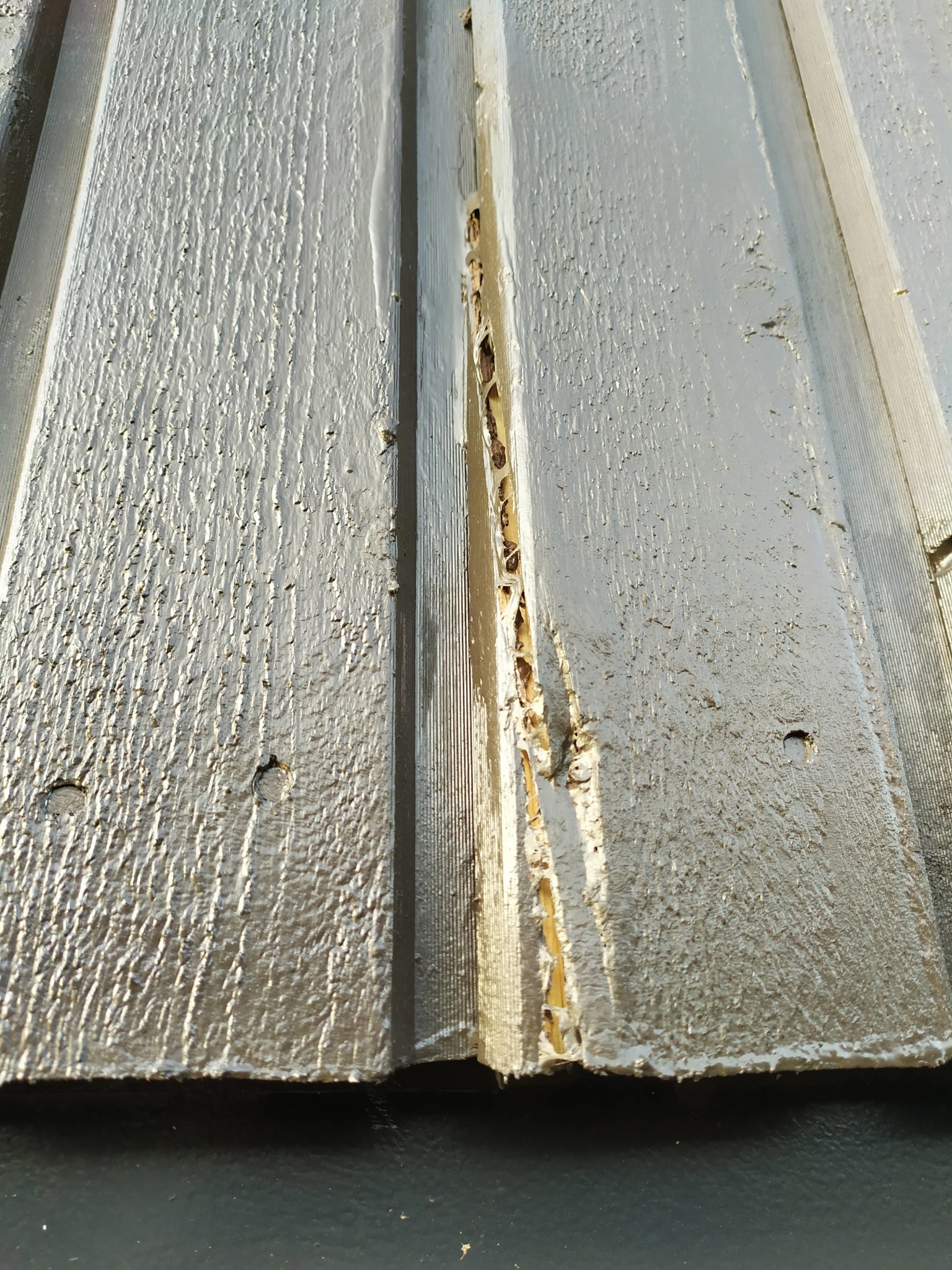

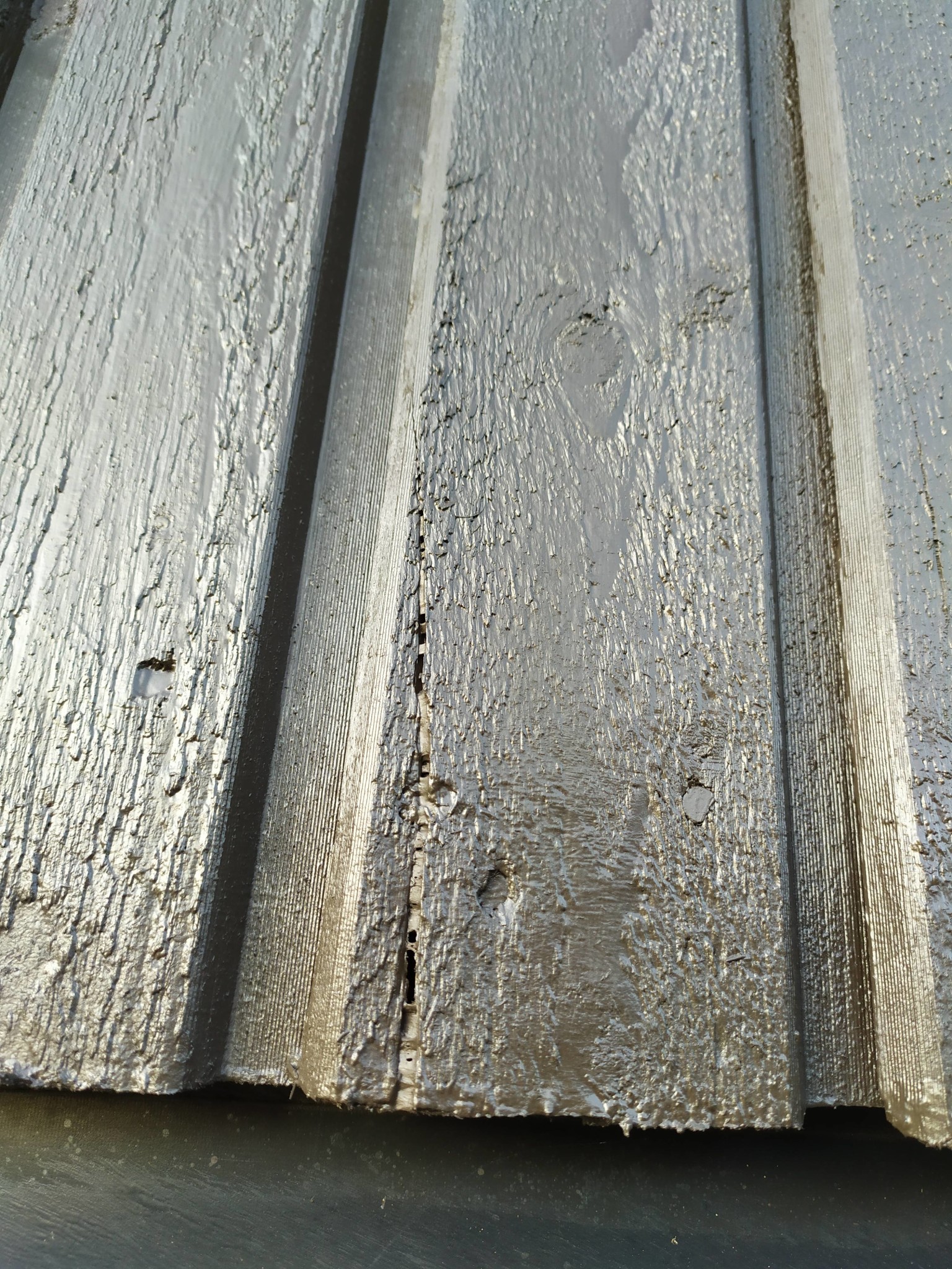

Fick fasaden utbytt av hantverkare. Har gått mindre än ett år och på ett par ställen finns redan sprickor. Funderar på om de var sönder redan när de sattes upp men att hantverkaren dolde med färg eller silikon eller liknande.
Vad tror ni, och kan man kräva att hantverkaren kommer tillbaka och åtgärdar? Vad är annars bäst att göra själv, fylla i med färg eller ngt annat?
  • Sprickor i en nymålad fasadpanel efter mindre än ett år.
  • Sprickor längs med träpanel på fasad där man ser gammal färg och tätning.
Trä spricker ju när det torkar. Det är orimligt att kräva en sprickfri panel och lösningen är väl egentligen att bara kladda på lite mer färg så det inte rinner in vatten (men det är nog inte ens nödvändigt).
Så fundera på vad som är lättast, att hämta pyts och pensel eller att börja jaga hantverkarna.
