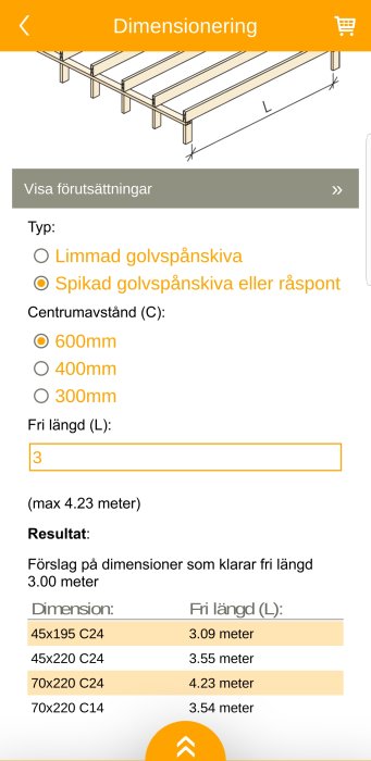

Hej, ska bygga ut vid sommar stugan,
Det är 2 byggnader som står 4 meter från varandra och där emellan ska det bli ett kök på 4x3m.
Har börjat gräva och gjuta plint, det blir ca 2 m +- 20cm mellan plint beroende på hur stora stenar som är i vägen.
Hade tänkt mej använda mej av 45x145 som bärlina/golvbjälklag och balkskor för att få låg bygghöjd och matcha golv nivå på befintliga byggnader.
Innergolvet blir 33x175mm furugolv skruvat på golvbjälklaget
Börja tveksam på om 45x145 räcker till.
Kanske dubbla 145 på bärlinan räcker?
och hur tätt bör man sätta golvbjälkar?
ska kolla om det är möjligt att gå upp en dimension eller två.

Med två 4 meters bärlinor, plintavstånd ca 2 meter, och 3 meter långa golvbjälkar med c/c avstånd 600 mm, behöver du använda 45x220 C 24 genomgående. Vill du klara dig med 45x145 måste du dels minska plintavståndet för bärlinorna till ca 1,3 meter, dels lägga in en tredje bärlina på mitten som stöder golvreglarna (då räcker faktiskt 45x120).
· Blekinge
· 10 117 inlägg
Det är svikten som är det största problemet när det gäller golvbjälkarna. Om du lägger till en skruvlimmad golvspånskiva så räcker 45x145 C 24 på c/c 300. Men det är ju slöseri med de rejäla golvbrädorna.
Dubbla 145 or till bärlina räcker inte, du måste upp till dubbla 45x170. Om det är höjden som är känslig kan du alltid specialbeställa limträbalkar 140x145, de räcker. Alternativt kan du köpa färdiga 140x180 och klyva ner dem om du har en bra såg. Det måste då vara limträ av den homogena sorten, där alla lameller är lika starka.
