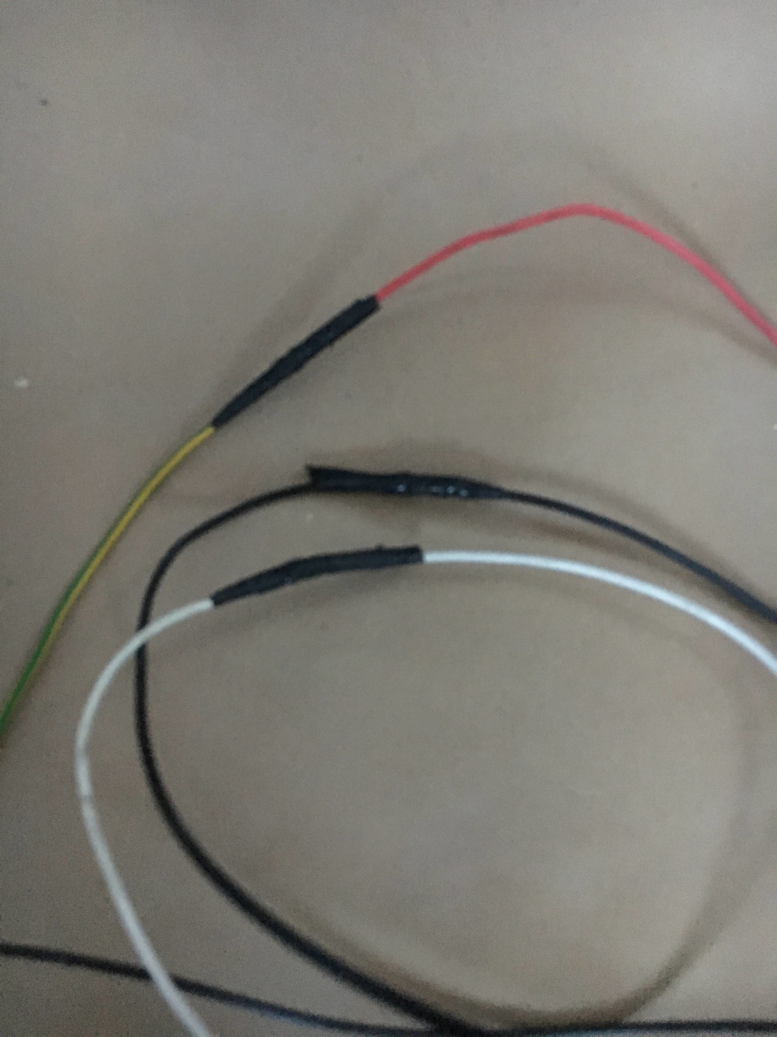

Wow... drog nyss ut gamla ledningarna som va till kylen. Kolla hur kablarna va skarvad i väggen i rören..
Gamla elledningar med skarvtejp ligger på en yta, indikerande en amatörmässig installation.

Man blir ju lite orolig när man ser ledningar skarvad i vprören
