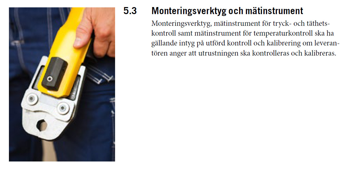

Lämnas det med kalibreringsprotokoll med en rörinstallation? Vi ska inte överdriva reglerna. Naturligtvis är det bra att kontrollera verktygen med jämna intervall. Visst önskar rörläggarna att de hade samma lagskydd som elektrikerna. De vill nog gärna få in så många krav som möjlig som är svåra flr en amatör att klara.
Nej rörkrökarna lämnar extremt sällan kopia på kalibreringsintyg även fast det inte är fel.
Men det kommer nog antagligen bli standard i framtiden.
På större byggen är det nästan alltid ett krav.
Det är faktiskt inte rörkrökarna som håller med det kravet, det är tillverkarna av pressverktygen samt tillverkarna av presskopplingarna!
Läs monteringsanvisningen på valfritt presssystem!
Det finns även omnämnt i säkervatten.

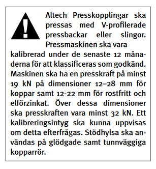

Tex Dahls egna pressystem säger följande:
https://content-eshop.dahl.se/wcsstore/Dahl B2B/Produktblad/Altech/Altech_Presskopplingar.pdf
Skärmdump av textdokument med instruktioner för Altech Presskopplingar som beskriver kalibreringskrav för pressmaskiner.
Säkervatten:
Person som håller ett pressverktyg för rörkopplingar, med text om kalibrering.
