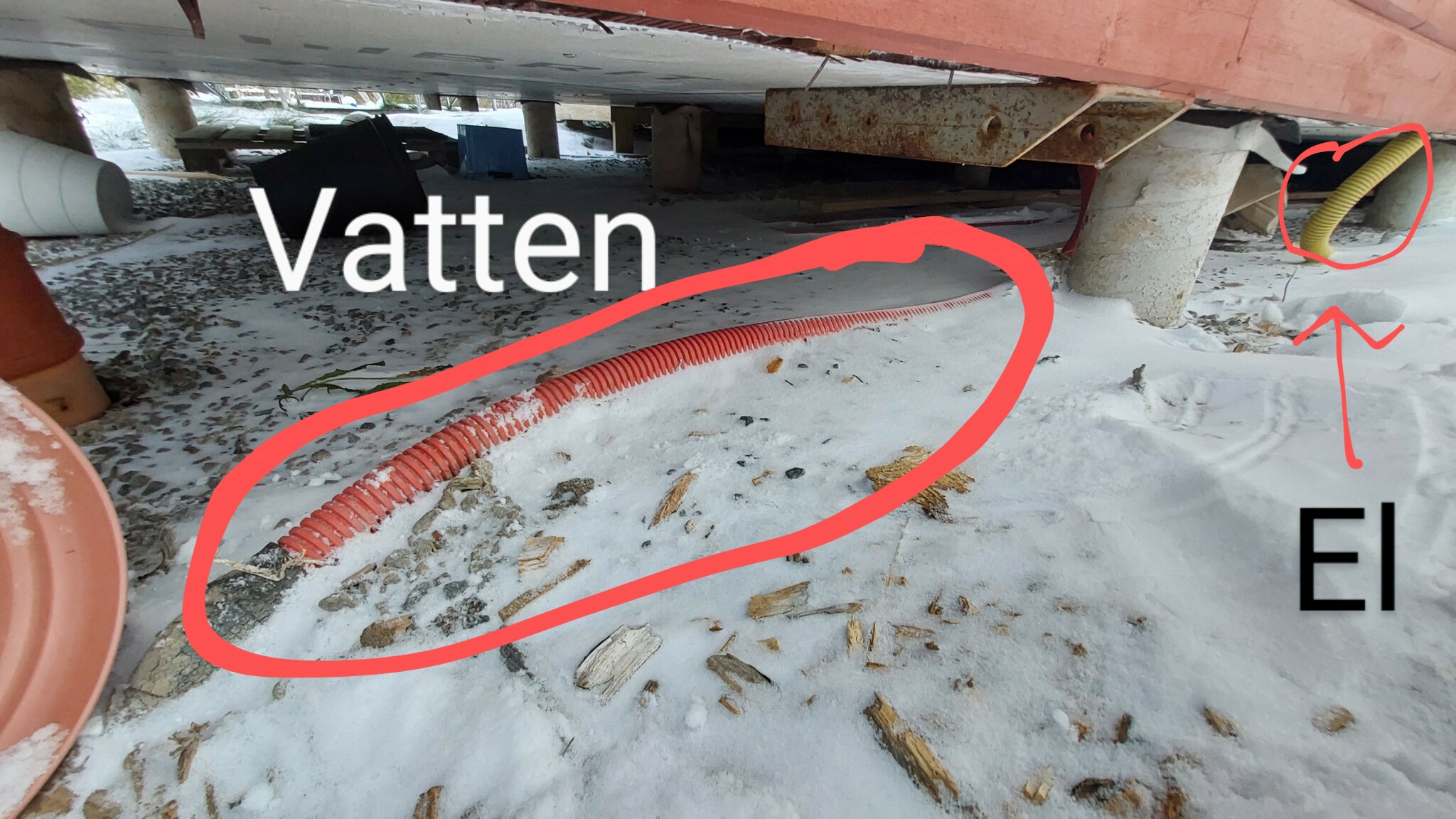

Vi har ett problem i vårt relativt nya attefallshus där vattnet fryser på vintern, trots att vi har en värmekabel (installerad tillsammans med huset 2021) som går ner i marken ett par meter.
Jag har fått förklarat att det kan vara en god idé att ytterligare isolera det utanpåliggande ingående vattenröret - som ni kan se på bilderna så går de ur marken in i huset genom krypgrunden.
Har ni några tips på hur en fullblodig lekman kan isolera de här rören ytterligare? 😊

Jag skulle satt isolering + vindduk runt de delar som går upp i grunden. Och lagt markisolering + grus ovanpå den del som går längs marken.Klarinettfett skrev:

Tillsammans med en värmekabel borde det funka.
Tack för svar!klaskarlsson skrev:
Vindduk hittar jag och grus fattar jag 😊. Men vad är det för slags isolering du menar runt rören?
Kan man använda sånt här t.ex.: https://www.biltema.se/fritid/friluftsliv-och-camping/talt/thermofolie-06-x-75-m-45-m2-2000052346

Den kanske kan funka ett par varv av.Klarinettfett skrev:
Jag har satt vanliga isolerskivor (glasfiberull) som jag hade kvar sen en renovering. Sen har jag snört ståltråd runtför att hålla det på plats, och sen en vindpapp så det dels inte drar och framförallt så inte fåglar och möss drar bort ullen.
Ok, jag tror jag förstår. Menar du t.ex. de här två produkterna?
https://www.bauhaus.se/isolering-rockwool-komfortbrandmatta-vent-55x600x4000mm
Och sedan:
https://www.bauhaus.se/vindskydd-tecca-svart-1250mmx20m
Och sedan:

Den övre kan nog underlätta. Den har ju inbyggt ståltrådsnät - mycket enklare att fästa troligen...Klarinettfett skrev:
Jag hade bara sådana här:
https://www.bauhaus.se/isolering-is...37675&indexName=nordic_production_sv_products
Glöm inte värmekabel som klaskarlsson skriver för annars kommer det att frysa oavsett hur mycket isolering du har på.

Rörskål för inkommande vattenrör , och sen täck med åldersbeständig plast!
Nejdå, värmekabel är redan installerad. Men den räcker inte när det blir kallt. Kolla första meddelandet så kan ni se hur det ser ut just nu. 😉
