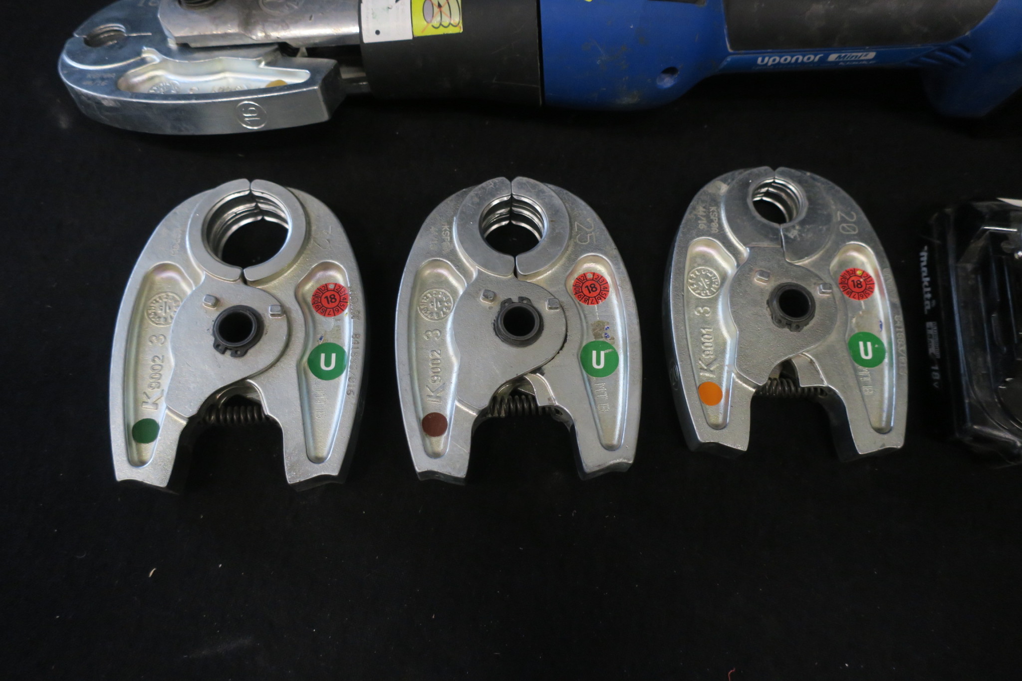

Då jag har haft VVS:are hemma så har klämringskopplingar använts på utanpåliggande rör i badrum, och pressade kopplingar har använts i källaren runt värmepumpen, dock är jag ej säker på om det användes på själva tappvattenslingan där.
Frågan är: varför använder man ej pressade kopplingar i badrum? Är det för att de ej går att ta isär? För att de ej tål det högre trycket från tappvatten, eller att de ej är lika estetiskt tilltalande? (kromade rör/kopplingar)
Anledningen till frågan är att jag har skaffat mig en uponor press, och tänkte använda den så mycket som möjligt, då dessa kopplingar är betydligt billigare än klämringskopplingar, vad jag kan se.

Såvitt jag vet är det stor risk för att kromet flagnar på presskopplingar och då vill man inte ha dem på synliga platser där det estetiskt kan störa.
Alt är att måla om det skulle hända.
Om du har en uponor-press, tänker du på att få rätt pressdelar som passar dina backar?
Uponor har själva en pressform som inte är så vanlig på standardelar i webshoppar etc.

Då det är en upponor-press så blev det här nog en dyr lärdom, i min enfald trodde jag att ett pressverktyg var ett pressverktyg. Nu sitter jag med en ganska dyr och för mig inte så användbar press.

Ta ett kort på presskäften så kan vi se vad du har köpt. Det finns många olika käftar som passar på maskinerna, inte nödvändigtvid är alla fel för ditt syfte. Du kan tex pressa PEX-slang med det.
https://www.rems.de/kataloge/eng/sections/REMS-Presszangen-REMS-Pressringe.pdf
Jämnför mot de som visas där .
Det finns två stora konkurerande system, M och V, dit de flesta tillverkarna har val ett system.
LK är V tex.
Dessa kopplingar är vanligast på marknanden idag.

Ja, det ser ut som uponors PEX-press. Den går inte med kopparör.J johan_paz skrev:
Däremot är maskinen en Klauke Map2l, samma som många anväda använder.
Du kan kolla blocket/tradera efter pressbackar till LK MiniPress, då är det samma verktyg och pressbackar som du har nu. De brukar kosta 500-1000:-/st,
https://www.tradera.com/item/302435/321057999/mini-press

Nej, det är olika backar. Alla fabrikat av pressmaskiner har sina egna backar.J johan_paz skrev:
Dock är själva pressprofilen standardisterad och de flesta förekommande profiler erbjudas i alla relevanta maskiner. Backarna verkar kosta kring 1500st oavsett maskin.
Du behöver V eller M-profil om du ska pressa kopparrör, det är också de vanligaste förekommande för Klauke-maskinerna i sverige, så det bör gå att hitta beg pressbackar.
Tänk på att om de är väldigt slitna så kan kalibreringen och själva pressen vara dålig och inte pressa helt ihop som den ska. Svårt att avgöra, men allmänna slitaget kan skvallra.
