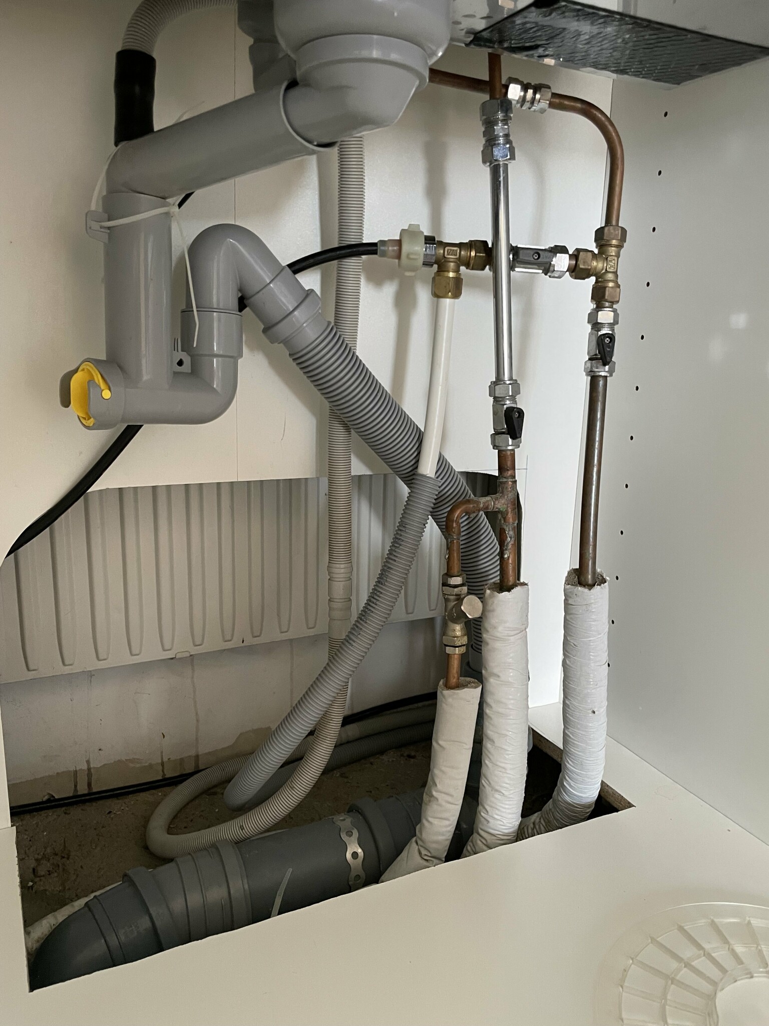

Dessa vattenrör under diskbänk behöver väl klamras? Eller är det okej att vänta till nästa köksrenovering (om några år)?
Rören sitter med ett visst avstånd från stabil vägg (skåpstomme). Baksidan utgörs av en tunn skiva.
Tips på lösning? Bygga en tvärgående regel bakom de två inkommande kopparrören att fästa klamrar i? Rören sitter inte riktigt i linje dock.
Mycket tacksam för råd!

Oj, det såg hemmapulat ut med en inbyggd radiator bakom diskhon? (Hur ska man kunna serva den när den börjar läcka eller annars åldras? Termostatbyte? Riva köket?)
Problemet med radiatorn är att den blockerar tillgången till en vägg som rören borde vara fästa i.

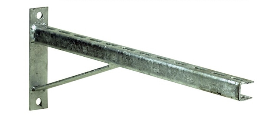

Ett sätt att göra detta skulle vara en VVS-konsol med rörsvepen. Om nu radiatorn inte blockerar vägginfästningen. Finns vägg till höger eller vänster att fästa i? Fästa konsolen i golvet och låta den gå upp vertikalt? Konsol:
Metallvinkel, galvaniserad, med hål för fastsättning, används vanligtvis i byggkonstruktioner eller hyllmonteringar.
Kanske enklast med ett Alexanderhugg och dra om tappvattenrören så att de hamnar närmare väggen och kan fästas där? Ovanför radiatorn?
