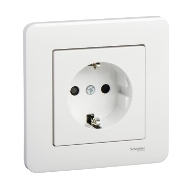

Köpt lite av ett monster till tv och uttaget bakom tv går inte att använda med det slimmade väggfästet som används till tvn.
Jag behöver ett uttag till tv (duh
) och ser följande alternativ, nåt som ni tycker är bättre/sämre?

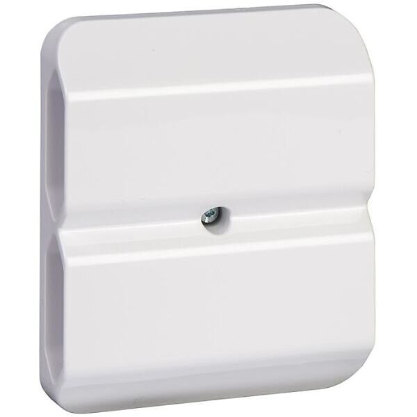

- Utanpåliggande uttag med EKK från bef uttag, det bef infällda uttaget kan dock inte sitta kvar
(Doslock ledningsuttag)
- Utanpåliggande uttag med EKK i VP rör från ett annat bef uttag på samma vägg, där EKKn kommer ut i bef appardosa
- EKK genom vägg från ett bef uttag på andra sidan väggen, det är en tunn ej bärande innervägg (~8.2cm)

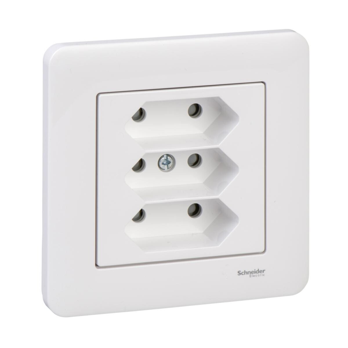

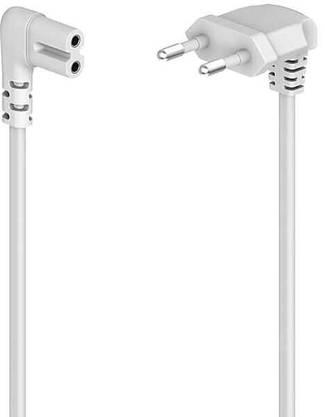

Hur trångt är det? Vad är det för stickpropp på TV'n?
Om TV'n har euro-plugg så går det kanske att byta till ett sånt uttag?
Eller ett sånt här med vinklad stickpropp

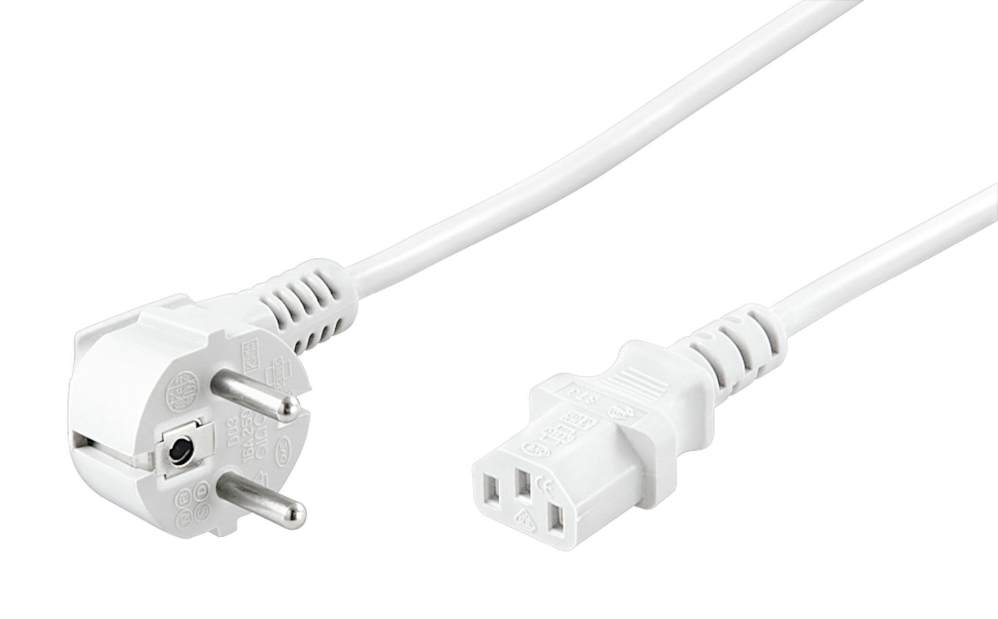

Vad betyder Euro 3-pin? Är det vanlig C5-kontakt? (Den vänstra)E erix0n skrev:
En vinklad sådan och ett Exxact enkeluttag bygger drygt 30mm, dock inte så mycket som 37.
