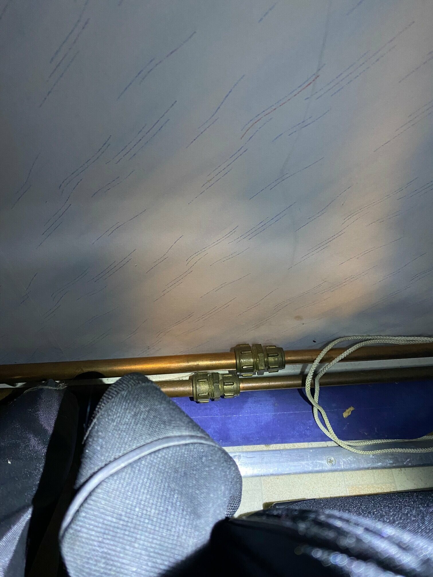

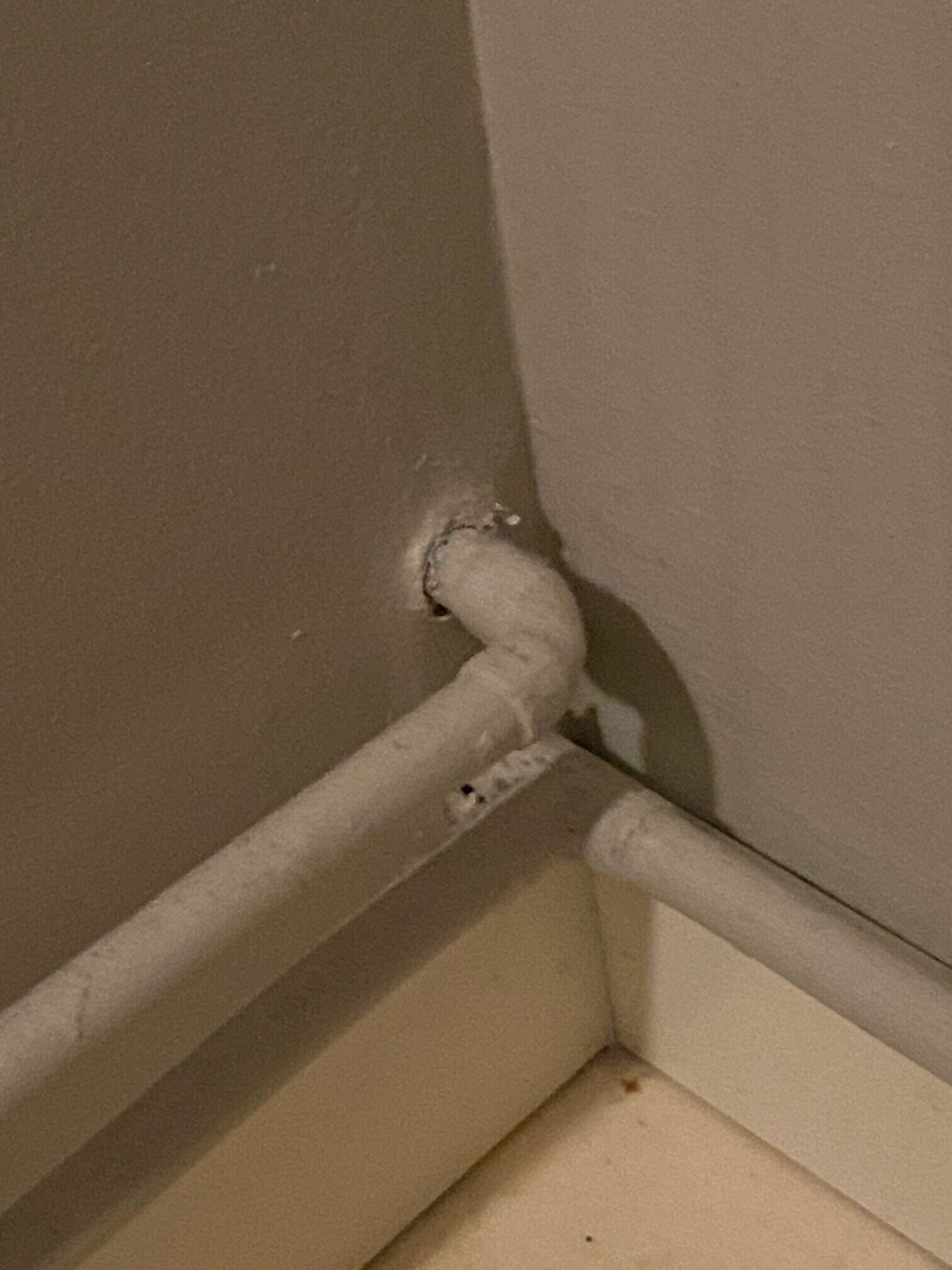

Mitt hus byggdes -89. Kall och varmvatten rören till och i gästtoaletten är utanpåliggande. I det angränsande rummet (ett förråd) är det klämringskopplingar och i toaletten lödda kopplingar, se bilder. Planen är att renovera gästtoan och då lägga klinker på golvet med tätskikt. Ingen golvbrunn. Eftersom väggarna ändå ska öppnas upp så skulle jag föredra att ha dolda rör i väggen (rör i rör). Det enklaste vore om jag bara bytte rören från de befintliga kopplingarna i det angränsade rummet. Vore detta OK? Eller är reglerna sådana att de befintliga skarvarna blir ogiltiga om jag byter rören på en sidan av skarven?
Att bara kapa befintliga rören efter lödningarna i gästtoan och koppla på kromade rör skulle inte fungera eftersom jag inte får plats med dubbelt skivmaterial i så fall. Väggarna ska förresten inte få tätskikt.
Att dra nya rör hela vägen från inkommande vatten är inte ett alternativ.
Nya kromade rör från skarven i förrådet vore en möjlighet men innebär ju även en skarv i rum utan tätskikt.
För övrigt så kommer huset inte att säljas de närmsta "15-20" åren.
Tankar? Råd?

Mig veterligen är det helt tillåtet med skarvar/kopplingar i rum utan tätskikt, annars finns helt plötsligt åtskilliga tiotals miljoner otillåtna installationer i landet...
Kravet är att skarvar/kopplingar måste vara tillräckligt lätt åtkomliga för underhåll och inspektion. Du får t.ex bygga in dem bakom en lucka som är lätta att öppna.
Så ta du och backa så långt du måste med rören och se till att alla kopplingar är åtkomliga för inspektion och underhåll.

Jo, jag förstår att reglerna som gällde vid tidpunkten skarvarna gjordes gäller men tex vid renovering av ett badrum som saknar jordfelsbrytare så krävs det en enligt gällande regler. Funderade på om något snarlikt gällde här. Jag kan vara felunderrättad men idag så är inte ok att installera nya skarvar utan tätskikt. Om jag har fel så rätta mig gärna. Hursomhelst så kommer gästtoan i sig att följa säkert vatten. Frågan är om det ok att rören på ena sidan befintlig skarv i angränsade rum byts i samband med detta. Eller om det räknas som "nyinstallation". Var mest nyfiken (jag gör hur som helst som jag vill).torparavgrund skrev:
Det är helt ok med skarvar varsomhelst, så länge de är synliga, eller i tätt skåp med skvallerrör.
Annars skulle ju alla kök vara "fel" enligt reglerna eftersom du ju har skarvar där för diverse prylar och kranar utan tätskikt...
Ja, jag kan rätta dig, för du har fel: det är fullt tillåtet även idag och vid nyinstallationer att skarva rör, även i badrum som saknar tätskikt, men alla skarvar/kopplingar måste vara åtkomliga och inspekterbara.U UrbOls skrev:Jo, jag förstår att reglerna som gällde vid tidpunkten skarvarna gjordes gäller men tex vid renovering av ett badrum som saknar jordfelsbrytare så krävs det en enligt gällande regler. Funderade på om något snarlikt gällde här. Jag kan vara felunderrättad men idag så är inte ok att installera nya skarvar utan tätskikt. Om jag har fel så rätta mig gärna. Hursomhelst så kommer gästtoan i sig att följa säkert vatten. Frågan är om det ok att rören på ena sidan befintlig skarv i angränsade rum byts i samband med detta. Eller om det räknas som "nyinstallation". Var mest nyfiken (jag gör hur som helst som jag vill).

PÅ sidan 17 i säkervattens branschregler står det så här:S salkin85 skrev:
"Fogar på tappvattenledningar ska vara placerade så att de är utbytbara och så att eventuellt utläckande vatten snabbt kan upptäckas och enkelt åtgärdas. Tappvattenledningar som är dolt placerade och inte går att inspektera ska utföras utan fogar. Det gäller till exempel ledningar i schakt, väggar, bjälklag eller bakom fast inredning. Synliga fogar ska placeras i rum med vattentätt golv. För fogar på tappvattenledningar i kök se kapitel 4.3"
Vad är det jag har missförstått? Undantag gäller vad jag kan se endast kök.
Nej du har inte missförstått. Däremot är det andra som tror sig veta, men som också borde läsa på…U UrbOls skrev:PÅ sidan 17 i säkervattens branschregler står det så här:
Säkervatten gäller om du drar nya ledningar, de som sitter där nu är ok, för det kunde göras så på den tiden. Men ska du koppla nytt är det bra om du följer säkervatten, för att inte riskera att få strul med försäkringsbolaget om det börjar läcka..
Vattentätt golv betyder inte tätskikt. Det går lika bra med skåp eller lucka med läckageindikering eller ett vattentätt underlag, t.ex. i ett köksskåp.U UrbOls skrev:PÅ sidan 17 i säkervattens branschregler står det så här:
Ja, fast de gör också specifikt undantag för kök, kapitel 4.3.anders07 skrev:
Fan vad intressant. Jag får för mig att sist jag försökte läsa dessa branschregler var de skyddade bakom inlogg, men nu låg PDF:en ju helt öppen på nätet. Kanske blandar jag ihop det med något annat?S salkin85 skrev:Nej du har inte missförstått. Däremot är det andra som tror sig veta, men som också borde läsa på…
Hur som, det står mycket riktigt så på s 17 (kap 4.1.1). Samtidigt kan man redan i 1.1 läsa:
"1.1 Reglernas omfattning
Branschregler Säker Vatteninstallation gäller för nya byggnader, ombyggnader, ändring och utbyte av produkter".
Det här är ju superintressant! Med andra ord så
1. Jag hade fel i min tidigare kommentar.
2. Branschen har alltså kommit fram till att det ska vara "vattentätt golv" överallt där man sätter en icke-dold koppling. I begreppsförklaringen skriver de sedan "Vattentätt golv - Krav i Boverkets byggregler. På ett vattentätt golv ska tätskiktet ha uppvik mot vägg". Med andra ord gäller från och med detta att så fort någon vill flytta en radiator, eller sätta en blandare i tvättstugan, eller för den delen mindre omdragningar av rören, så får de snällt riva upp hela jävla rummet och sätta ett godkänt tätskikt först.
3. TS är rätt rökt och får snällt riva upp sina golv och sätta tätskikt om han vill ändra rördragningen som han tänkt.
Minst sagt tråkiga nyheter för oss alla, inte minst @UrbOls. Fantastiska nyheter för de som bygger tätskikt dock.
