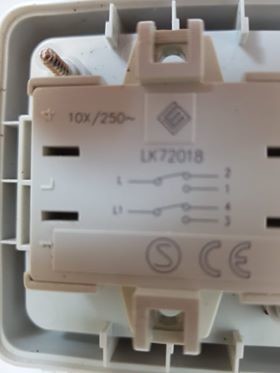

Jag vill kunna tända och släcka två olika lampor var för sig (kronkoppling). På baksidan av strömbrytaren har jag ett kopplingsschema, där beteckningarna är 1,2,3,4,L samt L1/N - alltså inte de gamla symboler som jag är van vid, inga pil-symboler heller. Samma beteckningar finns vid de 6 skruvarna. Jag bifogar schmat.
Min fråga är: till vilka skruvar ansluter jag fas- respektive tändtrådar?

Fas ansluter du på L och sätter en bygel till L1 ( båda ska ha fast fas)
Sedan hade jag anslutit tändtrådarna på 1 respektive 3
Om du upplever att knappen tänder åt ”fel håll”
Ansluter du till 2 och 4 istället
Generellt ritas schemat i ”opåverkat läge” men beroende på tillverkare kan det variera
