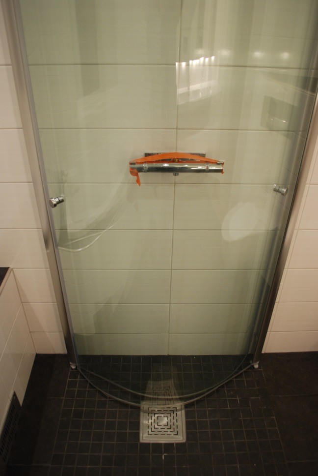

Det är jävligt viktigt med dörrarna om man ska ha exakt 90 grader vinkel vägg/dörr när de är stängda. Man kan inte ens lita på ritningen utan måste testa detta märkte vi. Vi fick flytta dörrarna 15mm utåt för att uppnå korrekt vinkel vid stängt. Som tur var kollade vi detta noga långt innan montering, redan när vi gjorde fallet så vi kunde planera storleken på duschdelen

Om jag nån gång ska montera duschdörrar verkar det vara en bra idé att först provmontera dem på t.ex. en lös 120 cm OSB-skiva för att testa avståndet. Verkar vara en väl investerad hundralapp....

Det räcker att ställa upp dem i ett hörn. Dock måste vinkeln på hörnet vara samma där du testar som där de ska sitta (Inte nödvändigtvis 90 grader)

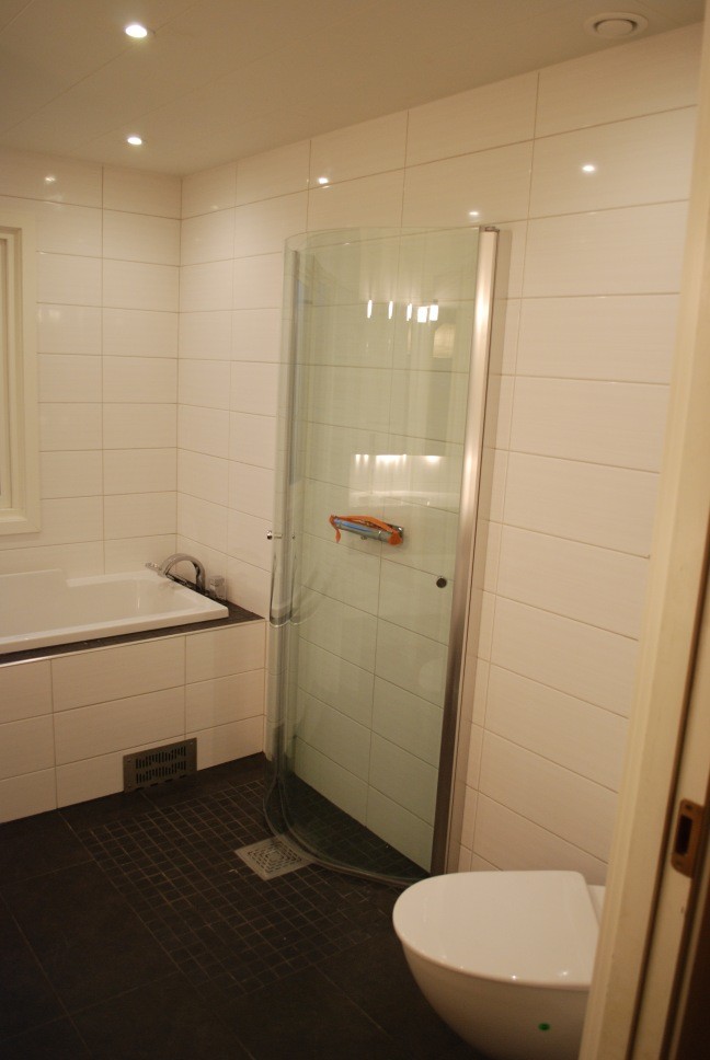

Här kommer lite bilder till slut.
Det är inte riktigt färdigt än, fattas grejen till duschen, fått fel låda till kommoden och sen har vi förstås allt piff som kommer när man väl "flyttar in"

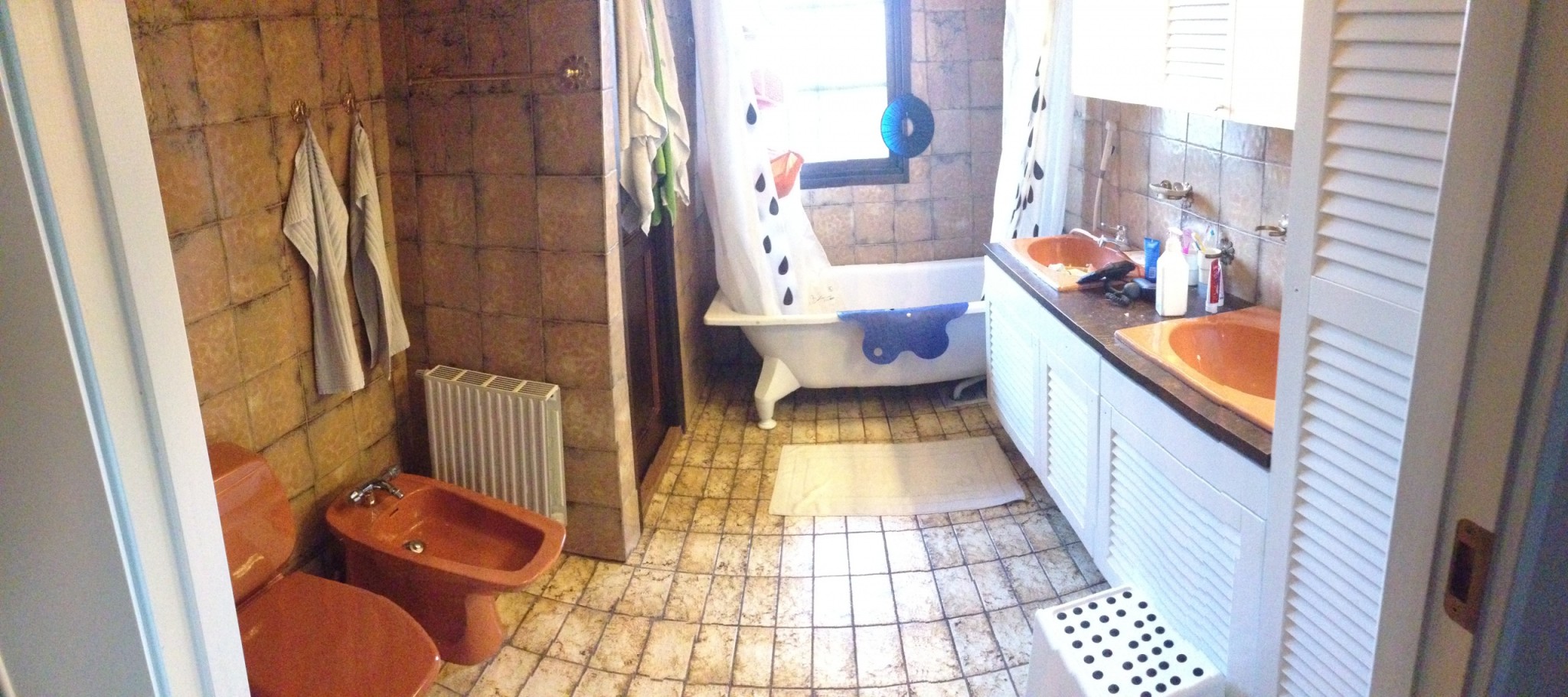

En panoramabild hur det såg ut innan
Här var det toa+bidé förut

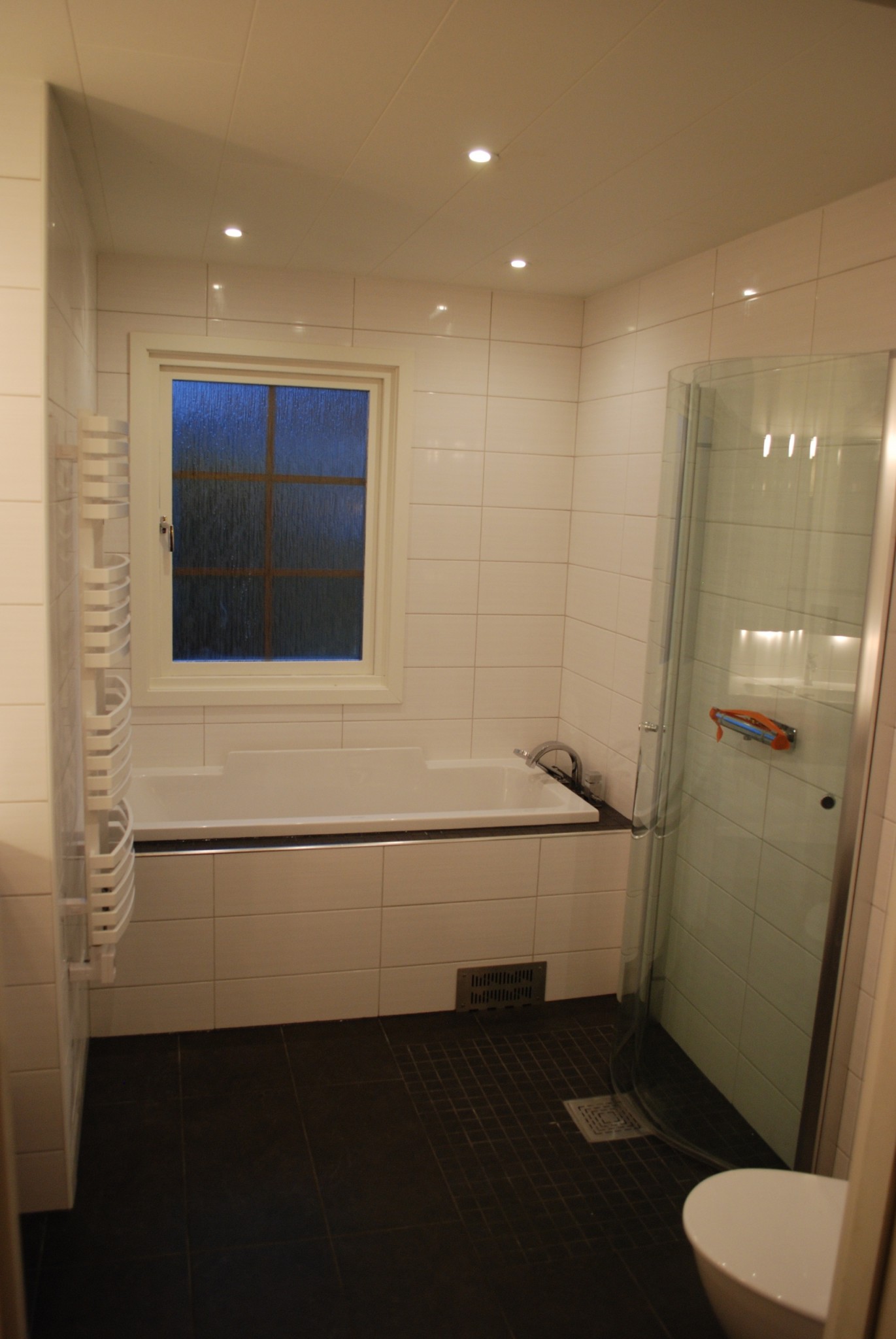

Inkaklade badkaret.. måste få bort de bruna spröjsen
Duschväggen

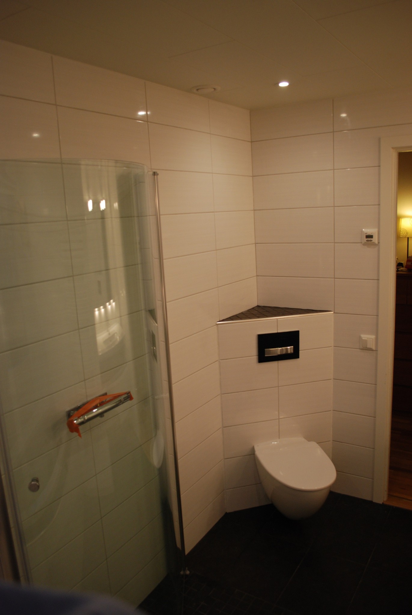

Toalett

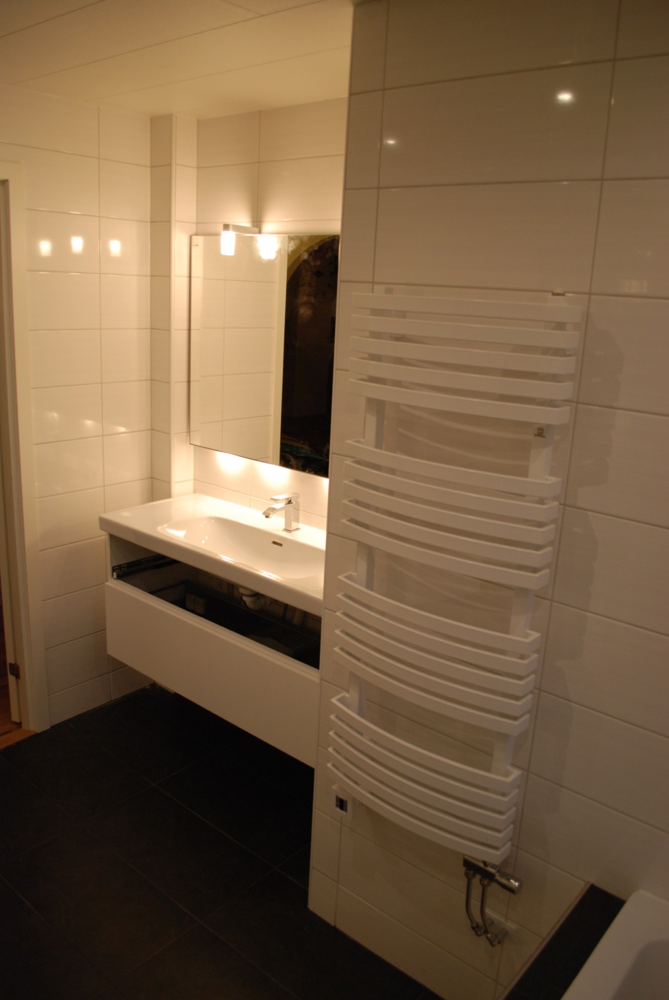

Kommod och handdukstork
Bonusbild på duschväggen, blev hyfsat centrerat ändå

Vortex: Var det svårt att göra sneväggen för toastolen? Jag har själv planer på att göra likande fast ända upp till tak då jag har ett ventilationsrör i hörnet.

Jag gjorde ingenting (mer än att fota på kvällarna) så jag har inte en aning hur svårt det var. Det gick fort iaf så jag antar att det inte var så komplicerat. Tätskikt är det definitivt bakom och jag tror det var kakel också. Sen byggdes lådan utanpå.

Ok, antar att man gör hela väggen helt klar & bygger låda efteråt. Frågan är bara hur man skall få till en inspektionslucka när pelaren går ända upp till taket?
Kanskee med inbyggda hyllplan där man kan ta bort delar

Man behöver inte göra så, vi valde att göra toalettväggen först och sedan kakla på detmaran74 skrev:Ok, antar att man gör hela väggen helt klar & bygger låda efteråt. Frågan är bara hur man skall få till en inspektionslucka när pelaren går ända upp till taket?

Vill man ha hårdfog i hörnen måste man nästan göra så, svårt att få fogen att ta på den glatta keramiken
