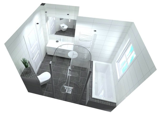

Vi har för övrigt ändrat planlösningen till följande (lite affärsritande + paint
Förhoppningsvis blir den bättre, kanske lite enklare att bygga men även att vara i.
Skillnader mot förra:
- "Våtdel" i bortre delen och toa+kommod närmast dörr.
- Inbyggt badkar
- Behöver inte byta fönster och inga extra konstruerade "inneväggar"
- unidrain-avlopp eller dyl till duschen
- toalett i hörn istället för rakt mot.

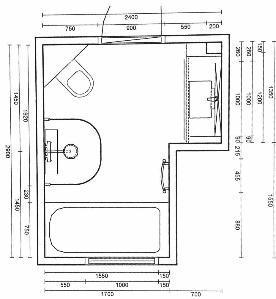

Igår hade jag ytterligare en hantverkare på plats som verkade bra - och en, enligt mig, lite mer rimlig tanke angående arbetstidsåtgång. Dock pratade han lite om avvikelser på hur han skulle få till rören. Om jag inte minns fel gällde det både värme och inkommande vatten som skulle behöva skarvas nånstans på tvivelaktiga ställen, men att det var ok enligt reglerna så länge man dokumenterade osv.
Inkommande vatten är längst ner till vänster, upp ur golvet, och det är ju inte ok numera. Han pratade dock om att skarva dessa i golvet nånstans.. det lät inte riktigt ok, eller? Nu tycker jag iofs att alla som varit hemma har haft sina egna idéer om hur det ska lösas och jag vet då inte vad som är bäst/mest riktigt...
Rören kommer som sagt upp från golvet närmast ytterväggen nere till vänster, ca 40cm från vänster vägg. De kommer, enligt husritningar, rakt från vänster där vi har ett sovrum. Det finns mao inte så mycket rör att jobba med innan nån typ av skarv måste till, det är jag med på. Men att skarva i golv verkar knas.. skulle nåt hända så kommer man ju inte upptäcka det förrän det är väldigt för sent och man får riva en del för att ordna.. antar jag?
Så hur borde det göras? En hantverkare tyckte vi skulle göra kopplingarna i väggen mot sovrummet och ha en lucka på sovrumssidan.. inte så fint. En annan variant var att bygga en "champagnehylla" mellan yttervägg/badkar och ha kopplingarna där inne. Det var innan vi tänkte bygga in badkaret, men principen måste ju vara den samma? På något sätt tycker jag man borde kunna gömma det under badkaret. Det enda är väl att man inte kommer se om det läcker där heller, men skulle nåt gå fel behöver man åtminstone inte riva rubbet för att komma åt.
Idéer/synpunkter på problemet?
