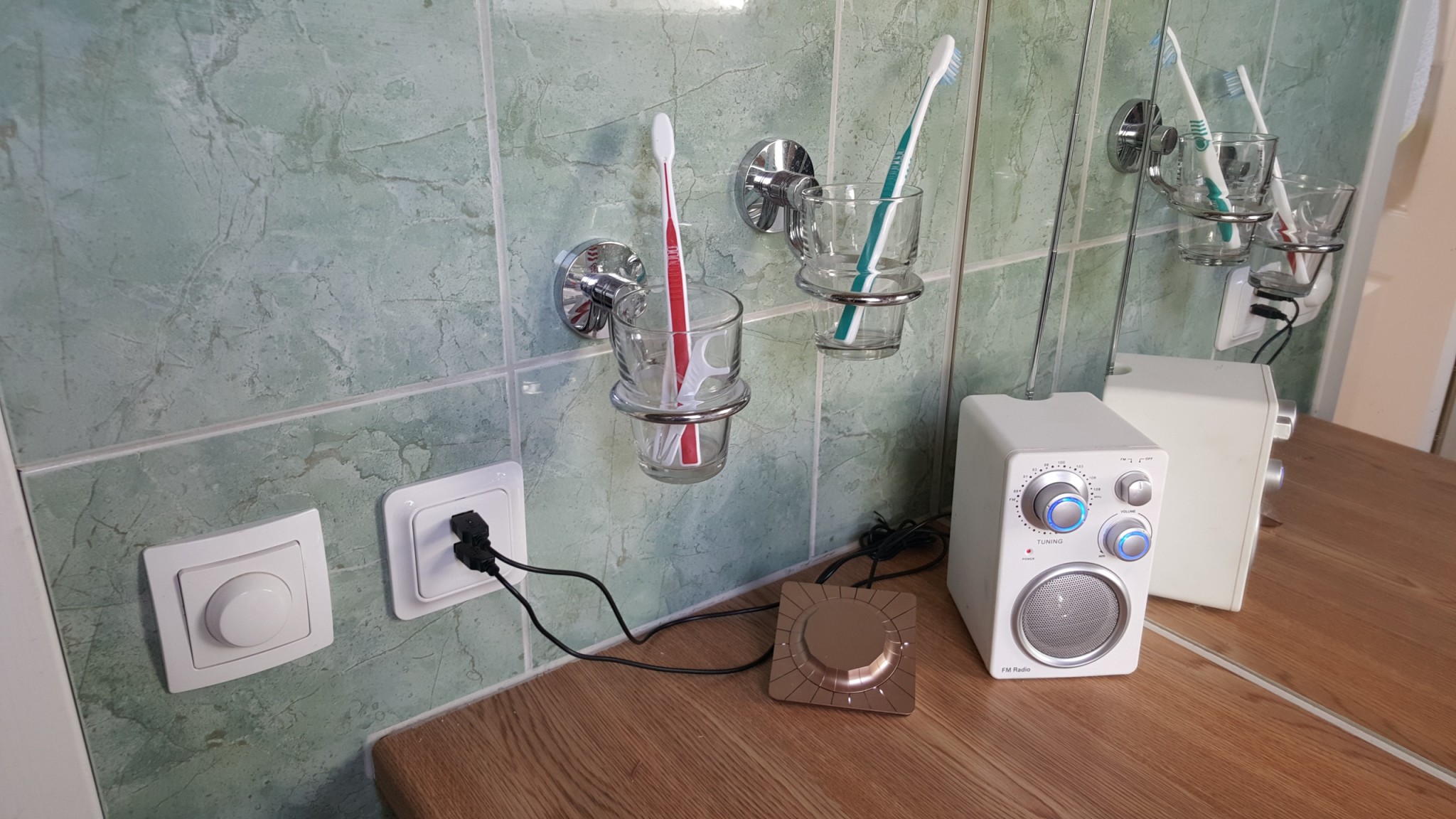

Tillåtet eller ej? Det är endast 5V ut i USB så det är knappast fara för liv och lem...
Njaa. Usb som sådant är ju inget problem. Den håller som sagt 5V, men inte mot jord.
Frågan är hur väl kapslad 230V sidan är inne i uttaget. Dvs. vad händer om det rinner in vatten genom antingen USB kontakten, eller springor.
Fast detta är ju formellt bara intressant om detta är inom 120cm från duschen eller inom 60cm från en badkarskant.
För inom de avstånden skall apparater hålla IP4x minst. Och den märkningen tvivlar jag att du har på USB uttaget, men det är som sagt inte 5V USB som i så fall är problem, utan längre in. Men detsamma gäller dimmern, håller den verkligen rätt kapslingsklass.
Följer man zonindelningen ska det inte vara något problem.
Fast vi vet ju inte vilken zon det är. Det ser ut att vara ovanför bänken vid handfatet, så långt är det grönt, men det vi ser precis till vänster i bilden skulle kunna vara början på en duschvägg. I så fall troligen ändå OK, men det beror lite på väggens utforming.
Min gissning är att det är ett dörrfoder som skymtar till vänster och att dimmern är tändningen i badrummet.

Om det skulle vara fel skulle men ju kunna flytta trasformatorn (och därmed 230V) till en plats utanför badrummet och bara dra in USB-uttaget med 5V.
Finns USB-uttag och kontakter som håller IP67 för automationsapplikationer. De är ju inte så stilfulla...
