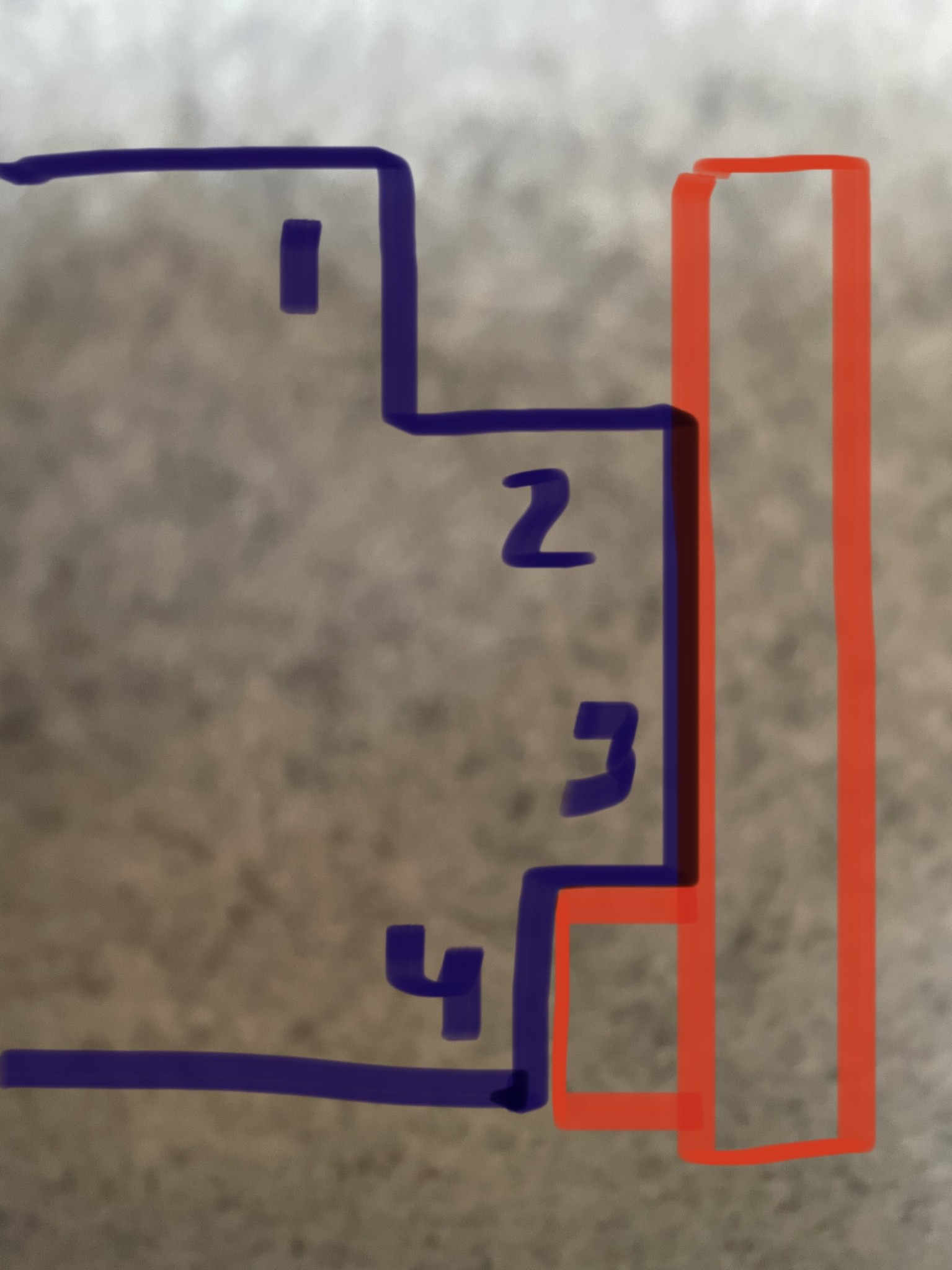

Jag försöker få ihop ett altantak med måtten 2x7m och funderar lite på hur stora urtag jag kan göra i ändan på takregeln, alltså den regeln som ska gå mellan bärlinorna.
Skiss av takregel med utmärkta urtag för takavvattning och upphängning.
Syftet med det övre uttaget (1 och 2) är takavvattningen. Jag behöver få till en hängränna eller motsvarande på insidan av bärlinan.
Det undre urtaget (3 och 4) är för att få till upphängningen av takregeln. Jag tänker att jag skruvlimmar en list i bärlinan och sedan jackar jag ur takregeln.
Frågab är hur stora urtag jag kan göra utan att påverka nedböjningen på balken?
Finns det andra överväganden än nedböjningen som jag glömmer.
På spännvidden 2 meter har jag använt beräkningsprogram som säger att 45x120 c30 skulle fungera. Dock behöver jag troligtvis gå upp till minst 170 för att få till rimliga urtag.
Spontant tänker jag att det undre uttaget skulle behöva vara minst 45x45 och över uttaget för takavattningen skulle nog behöva vara 70x70.
Skulle urtagen öka nedböjningen med motsvarande skulle jag ju behöva en takregeln som är c30 omkring 235 cm (70+120+45) min förhoppning är dock att urtgen inte påverkar så mycket som 100 procent av urtagens dimension.
vad säger ni?
